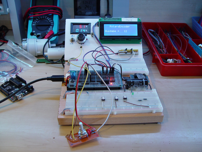

Jetzt habe ich es mal auf dem Mega instaliert mit nem Display:
#include <Arduino.h>
#include <RotaryEncoder.h>
// LCD Display´s haben Adresse 0x27 oder 0x3F !!
//Arduino MEGA mit Eingangssignal auf pin 8 und 9
#define PIN_IN1 8
#define PIN_IN2 9
// Richten Sie einen RotaryEncoder mit 4 Schritten pro Latch für die 2 Signaleingangspins ein:
RotaryEncoder encoder(PIN_IN1, PIN_IN2, RotaryEncoder::LatchMode::FOUR3);
// Richten Sie einen RotaryEncoder mit 2 Schritten pro Latch für die 2 Signaleingangspins ein:
//RotaryEncoder encoder(PIN_IN1, PIN_IN2, RotaryEncoder::LatchMode::TWO03);
int newPos;
  while (! Serial);
  //-----------LCD Display Start----------------------------------------
  lcd.begin(20, 4);
  lcd.setCursor (3, 0);
  lcd.print (F("RotaryEncoder"));
  lcd.print (F("Ausgabe = "));
  static int pos = 0;
  encoder.tick();
  newPos = encoder.getPosition();
  if (pos != newPos) {
    //Serial.print("pos:");
    //Serial.print(newPos);
    //Serial.print(" dir:");
    //Serial.println((int)(encoder.getDirection()));
    lcd.setCursor (12, 2);
    lcd.print (F("    "));
    lcd.print (newPos);
    pos = newPos;
Beiträge: 1339

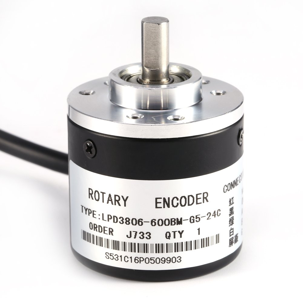

Incrementaler Drehgeber
1pc Inkrementaler Drehgeber 600 p / r 6mm Shaft 5-24v
Spezifikationen:
Impulse: 600 p / r (einphasige 600 Impulse / R, Zweiphasen-4-Frequenzverdopplung auf 2400 Impulse)
Maximale mechanische Geschwindigkeit: 5000 U / min
Antwortfrequenz: 0-20 kHz
Stromquelle: DC 5-24V
Welle: 6mm, 13 mm
Kabellänge: 1,5 m
Ausgang: Rechteckige orthogonale Impulsschaltung mit AB 2-Phasen-Ausgang, Ausgang für den Ausgangstyp NPN Open Collector
Größe: 38 x 35,5 mm
Verwendet:
1. Er kann verwendet werden, um die Rotationsgeschwindigkeit, den Winkel und die Beschleunigung des Objekts und die Längenmessung zu messen
Hinweis:
Ein zweiphasiger Ausgang darf nicht direkt mit dem VCC verbunden werden. Nur über Widerstände
Anschlusse:
Grün = A-Phase
Weiß = B-Phase
Rot = VCC 5-24 Volt
Schwarz = GND

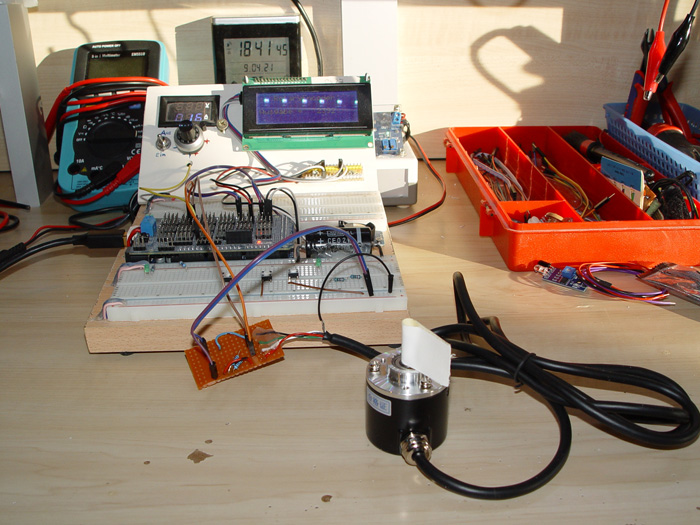

Hier noch ein Bild:

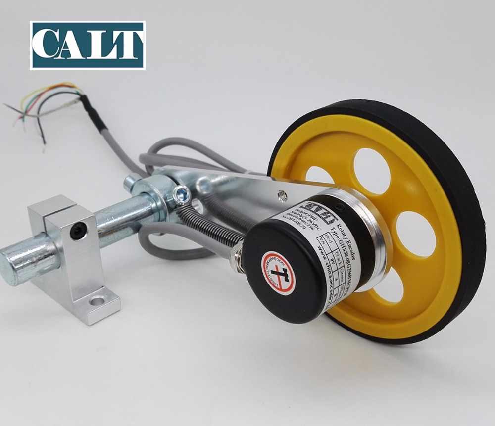

:(V): Servus,
wie schaut das mit der Längenmessung aus - ( Frästisch ) ?
https://de.aliexpress.com/i/33014488692 ... ttachment]
Wir hatten sowas ähnliches in der Kabelablängmaschine.
mfg Wolfgang

Ja genau. Das Ding ist recht genau.
Der den ich schon am Tisch habe, ist nur z.B. zum verstellen von Werten in einem Menü gedacht.
Der hier macht bis 5000 Umdrehungen wo dann bis 20000 Herz als Zählimpulse rauskommen :O:

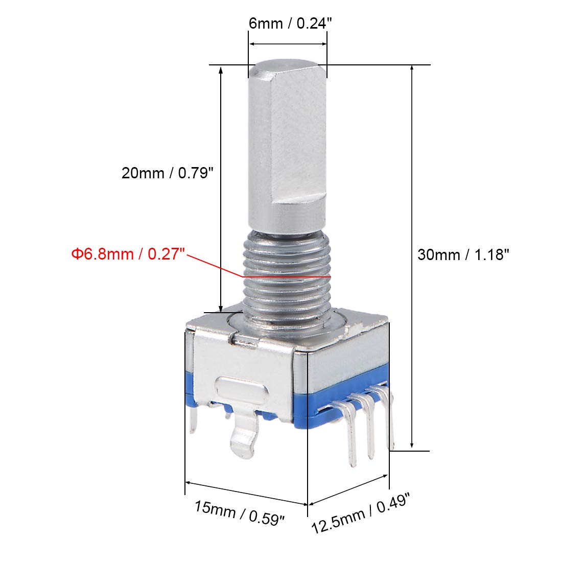

Hier ist jetzt mal noch der kleine, den ich für die Enstellung von Werten im Menü verwenden möchte. Das Ding hat auch noch einen Taster eingebaut. Also man kann auch noch auf den Stellknopf drücken, um z.B. die Eingabe zu bestätigen / zu übernehmen.
Beschreibung:
Ein Drehgeber, auch als Drehgeber bezeichnet, ist ein elektromechanisches Gerät, das die Winkelposition oder Bewegung einer Welle oder Achse in digitale Ausgangssignale umwandelt
Spezifikationen:
Anpassungsmethode: 360 Grad
Anzahl der PIN´s : 7
Bewertet Stromspannung: 5 Volt
Schafttyp: D Typ
Wellendurchmesser: 6mm/0.24"
Schafthöhe: 20mm/0.79"
Gewindedurchmesser: 6.8mm/0.27"
Gesamtgröße: 15mm x 12.5mm x 30mm / 0.59" x 0.49" x 1.18"(L*B*H)

e69-fan hat geschrieben: Fr 9. Apr 2021, 08:35 .......wie schaut das mit der Längenmessung aus - ( Frästisch ) ?
Ich denke schon gut. Werden wir sehen, wenn ich ihn in den nächsten Tagen dann mal in Betrieb habe. Da muss ich auch noch die Ausgänge mit Widerständen gegen VCC legen, dass man die Impulse zur Auswertung bekommt. Entprellen muss ich den nicht, weil der Optisch arbeitet, nicht mit Kontakten. Der wird auch mit dem Programm arbeiten können, das ich für den kleinen schon benutze, nur kann ich bei dem kleinen jede Veränderung der Impulswerte sofort auf das Display bringen, wofür bei dem hier keine Zeit bleibt. Da muss wahrscheinlich eine kleine Programm-Änderung machen, dass das Programm mit der Diplayausgabe wartet, bis der Wert wieder auf der Stelle bleibt, also bis er nicht verändert wird, dann kann ich schnell mal aufs Display ausgeben. Und dann wieder auf neue Werte warten. Wird sich zeigen. Die Ausgabe auf das Display ist immer eine Verzögerung.

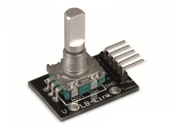

Für ein Auswahlmenü habe ich mal sowas für 2,49 € verwendet:

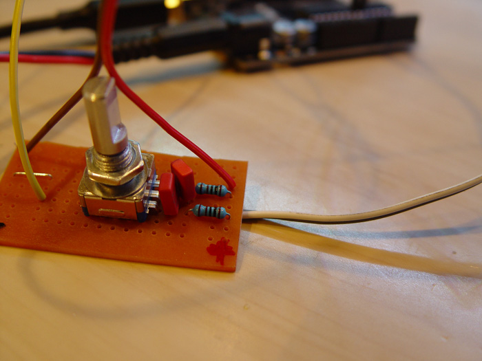

Ansonsten ist das wohl der selbe wie der, den ich hier habe. Nur dass der von dir schon schön auf einer Platine drauf ist. Das macht Sinn besonders wenn auch die Widerstände und die Kondensatoren drauf sind.
Hier ist mal der Test am MEGA:

Re: Inkrementaler Drehgeber
Jetzt habe ich den großen Drehgeber mit 600 Impulsen je Umdrehung auch mal soweit ausgewertet, dass es passt. Bei jedem LOOP wird kontrolliert ob sich der Impulszähler-Wert erhöht hat. Wenn er sich größer 500x also bei mehr als 500 Loop´s nacheinander nicht erhöht hat, nimmt sich das Programm die Zeit den neuen Zählerwert ins Display zu schreiben. Das Problem war, dass das wegschreiben des erhöhten Wertes, bei jeder Änderung des Wertes, zuviel Zeit in Anspruch nahm. Also teste ich jetzt erst ob der Drehgeber gerade nicht betätigt wird, und schreibe dann schnell den aktuellen Wert weg. So bekomme ich jetzt die 600 Impulse bei einer Umdrehung tatsächlich gezählt.
Das ist jetzt das Programm dazu:

Hier ein Bild von der Anschaltung. Man sieht, dass ich keine Kondensatoren brauche, weil bei diesem Entcoder die Impulse durch eine Optische Lichtschranke erzeugt wird. 600 Impulse pro Umdrehung. Das ist verdammt viel. :) Der kleine Mechanische macht nur 20 Schritte je Umdrehung. Ist halt wie ein Poti Ersatz. Der Große mit 600 Pulse! je Umdrehung und bis zu 5000 Umdrehungen! wird wohl bei teuren Geräten auch als Poti verwendet, weil es extrem leichtgängig ist. Ich könnte mir das auch vorstellen. Dann braucht man allerdings noch zwei Tasten. "Fein" und "Grob" Auswahl. Dann kann ich mit "Grob" sehr schnell in die Nähe des Einstellungszieles, und dann mit "Fein" Punktgenau nachregulieren, indem ich die Impulse 20 zu 1 oder 50 zu 1 teile. Ich denke ich werde als nächstes ein Menüprogramm machen. Im Display mit rauf - runter und links - rechts (also 4 Tasten) auswählen welchen Wert ich ändern will, und den dann mit "fein" - "grob" plus Drehgeber verändern. Ein Problem ist wieder, dass man bei großen Drehgeber nicht durch den Druck auf den Regelknopf "bestätigen" kann. Das geht wieder nur beim kleinen also beim einfachen Drehgeber. :sad: So richtig gut wäre also der große Drehgeber, bei dem man auch noch auf den Regelknopf zum Bestätigen drücken kann. Muss ich mal schauen ob es sowas gibt. Würde ich mir zwar jetzt nur zum Testen nicht kaufen, aber im Hinterkopf behalten dass es den gibt :) :idea: Der große Drehgeber mit der Regelscheibe mit Fingermulde ist einfach zum zügigen einstellen super. Sowas hat man am hochwertigen Funkgeräte, Funkscannern, Labornetzteilen, u.v.m. Natürlich kommt man mit den Anforderungen an die Technik, immer mehr an den Punkt, wo der Arduino zu langsam wird :sad: Kann also passieren, dass man plötzlich den DUE oder den ESP32 braucht. Aber dann ist es eben so. :)
