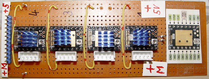

Ich habe hier mal noch ein Foto von den Treibern, die ich auf eine Platine gebaut habe, falls ich mal bei einem Projekt mehrere Motoren kleiner 2 Ampere, wie die Nema 17 Motoren, betreiben will. Da habe ich jetzt neben jeden Treiber ein 4pol. Stecker, an den man den Motor anstecken kann, und es müßen noch von jedem Treiber die drei Anschlüße "Dir", "Puls", "Enable", an die linke 12 pol. Stiftleiste. Dann ist das Ding Einsatzbereit.

Ich habe jetzt die Platine fertig verdrahtet. Und den ersten Treiber mal mit nem Motor komplett angeschlossen. Und was soll ich sagen, Es funktioniert :(oo):
