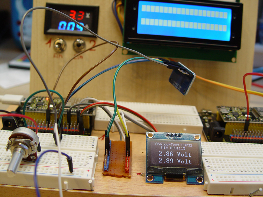

Im Oled Display ist der obere Wert der ADC von ESP32, der parallel hängt an der Spannungsquelle vom Poti
Im Oled Display ist der untere Wert der ADS1115 Kanal 0 Wert an der selben Quelle. Dieser Wert (2,89 Volt) ist identisch mit dem Wert am Messgerät.
ESP32 mit ADS1115 Spannung V01.jpg (253.06 KiB) 12990 mal betrachtet
Re: Spannung messen mit ESP32 und externe ADC´s
Verfasst: Di 12. Okt 2021, 10:26
Ich habe auch die Differenzmessung ausprobiert. Alles bestens, geht wie ne Eins.
Also die Messungen mit dem ADS1115 sind super. Die Werte könnten auch vom Multimeter sein.

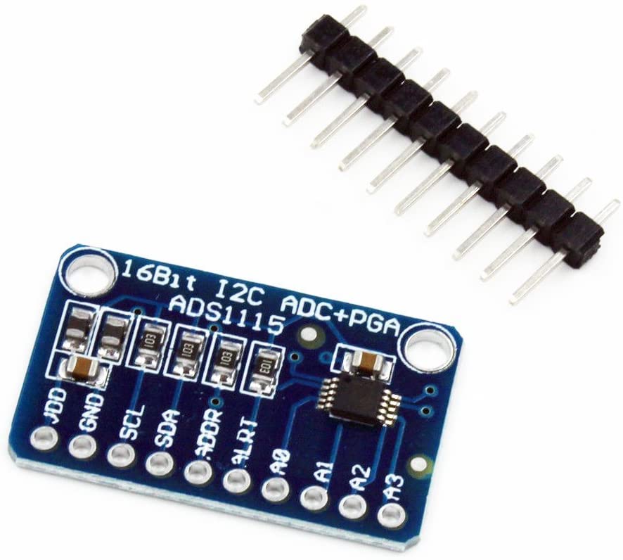

Edit: Änderung der I2C-Adresse
Als Standardadresse ist 0x48 voreingestellt. Will man mehrere (bis zu 4) Boards an einem I2C-Bus betreiben, müssen diese unterschiedliche Adressen haben. Beim ADS1115 ist das möglich, indem man den ADDR-Pins mit einem der Anschlüsse VDD, GND, SDA oder SCL verbindet (z.B. mit einer Steckbrücke auf dem Breadboard):
GND: 0x48 (entspricht dem Standard; auch bei offener Verbindung)
VDD: 0x49
SDA: 0x4A
SCL: 0x4B
