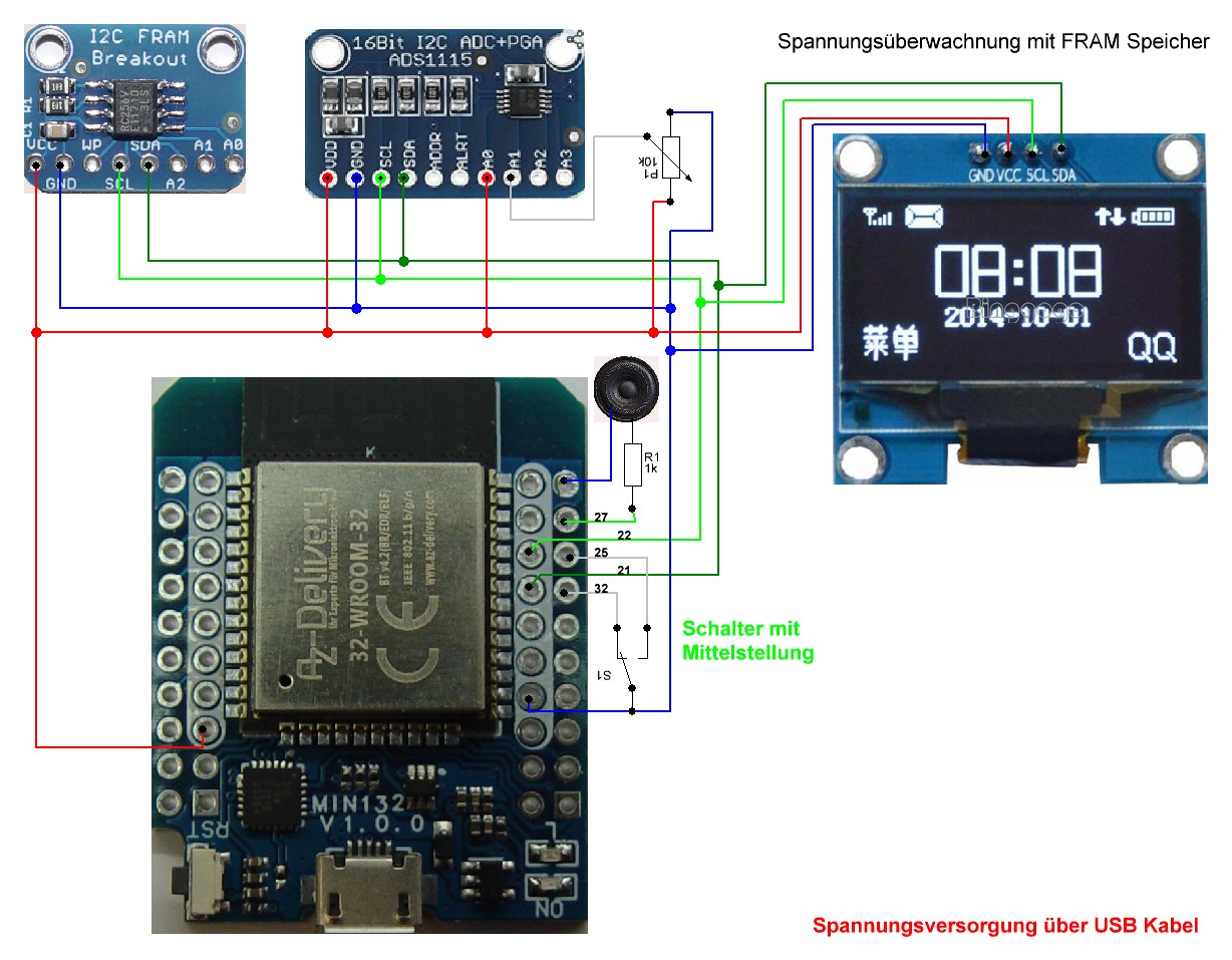

Hier ist mal das Bild der Schaltung wie ich es jetzt fürs erste mal zum Testen verwende. Das 10k Poti am A1 ist später der Messeingang. Im Moment kann ich über das Poti die Eingangsspannung für die Tests verändern. Mit dem Schalter möchte ich die Empfindlichkeit des Gerätes, also die Schwelle auf die das Gerät reagiert dann ändern können. Also im Moment schwebt mir vor, Stellung eins Spannungsänderung vor dem Komma, Stellung zwei, Spannungsänderung, erste Nachkommastelle, Stellung drei, Spannungsänderung, zweite Nachkommastelle. ISt aber alles noch nicht Fertig - Gedacht in der Birne.
Spannungsüberwachung mit FRAM.JPG (225.07 KiB) 18255 mal betrachtet

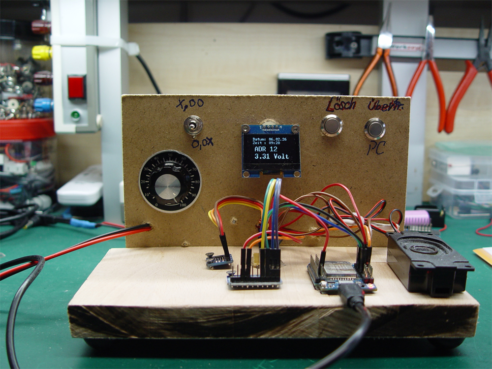

Hier ist ein erster Serial Print von den Messungen des Gerätes. Die Werte werden erst am FRAM gespeichert, dann aus dem FRAM Rückgelesen und Serial ausgegeben. Das ganze ist natürlich erst mal eine Testversion. Macht noch keinen Sinn, damit was zu bauen. Da ist noch keine Speicherkontrolle, kein Löschen des Speichers, bei Beginn einer neuen Spannungs Überwachung. Aber das ist keine große Aktion. Auch möchte ich noch einen zweiten Überwachnugnskanal einrichten. Und wenn zu viele Aufzeichnungen in zu kurzer Zeit kommen, wird die Reaktions - Schwelle automatisch angehoben. Ich möchte das Gerät auch mit einem fetten Akku versorgen, dass es auch ein Paar Tage Autark versorgt ist. Das ist der Plan.
Rücklesen: 3.29400015 Zeitbuffer = 1770051895 Datum: 2.2.2026 Zeit: 18:4:55 ->  Zeiger = 20 ->  Einträge = 2
 Rücklesen: 3.19475007 Zeitbuffer = 1770051896 Datum: 2.2.2026 Zeit: 18:4:56 ->  Zeiger = 28 ->  Einträge = 3
 Rücklesen: 3.09475017 Zeitbuffer = 1770051896 Datum: 2.2.2026 Zeit: 18:4:56 ->  Zeiger = 36 ->  Einträge = 4
 Rücklesen: 3.10262513 Zeitbuffer = 1770051896 Datum: 2.2.2026 Zeit: 18:4:56 ->  Zeiger = 44 ->  Einträge = 5
 Rücklesen: 3.21737504 Zeitbuffer = 1770051896 Datum: 2.2.2026 Zeit: 18:4:56 ->  Zeiger = 52 ->  Einträge = 6
 Rücklesen: 3.30175018 Zeitbuffer = 1770051896 Datum: 2.2.2026 Zeit: 18:4:56 ->  Zeiger = 60 ->  Einträge = 7
 Rücklesen: 3.29912519 Zeitbuffer = 1770051912 Datum: 2.2.2026 Zeit: 18:5:12 ->  Zeiger = 68 ->  Einträge = 8
 Rücklesen: 3.19987512 Zeitbuffer = 1770051914 Datum: 2.2.2026 Zeit: 18:5:14 ->  Zeiger = 76 ->  Einträge = 9
 Rücklesen: 3.09750009 Zeitbuffer = 1770051916 Datum: 2.2.2026 Zeit: 18:5:16 ->  Zeiger = 84 ->  Einträge = 10
 Rücklesen: 2.99825025 Zeitbuffer = 1770051917 Datum: 2.2.2026 Zeit: 18:5:17 ->  Zeiger = 92 ->  Einträge = 11
 Rücklesen: 2.89975023 Zeitbuffer = 1770051918 Datum: 2.2.2026 Zeit: 18:5:18 ->  Zeiger = 100 ->  Einträge = 12
 Rücklesen: 2.90012503 Zeitbuffer = 1770051919 Datum: 2.2.2026 Zeit: 18:5:19 ->  Zeiger = 108 ->  Einträge = 13
 Rücklesen: 3.00262523 Zeitbuffer = 1770051920 Datum: 2.2.2026 Zeit: 18:5:20 ->  Zeiger = 116 ->  Einträge = 14
 Rücklesen: 3.10075021 Zeitbuffer = 1770051921 Datum: 2.2.2026 Zeit: 18:5:21 ->  Zeiger = 124 ->  Einträge = 15
 Rücklesen: 3.20037508 Zeitbuffer = 1770051923 Datum: 2.2.2026 Zeit: 18:5:23 ->  Zeiger = 132 ->  Einträge = 16
 Rücklesen: 3.30100012 Zeitbuffer = 1770051923 Datum: 2.2.2026 Zeit: 18:5:23 ->  Zeiger = 140 ->  Einträge = 17
Der zuletzt gespeicherte Messwert wie mit dem Zeiger auf die Aktuellen Adresszeiger im FRAM in Display angezeigt.
Spannungsüberwachnung 01.jpg (548.09 KiB) 17225 mal betrachtet

Soo, jetzt habe ich eine Löschtaste und eine Übertragungstaste. Da passt auch schon seeehr gut. Hier ist das Serial.print() Protokoll:
I2C FRAM gefunden
Speicherzeiger = 100
3.3139 Volt -> Datum: 05.02.26 Zeit: 17:12:56 ADR = 108 # 1
3.3096 Volt -> Datum: 05.02.26 Zeit: 17:12:56 ADR = 116 # 2
3.3101 Volt -> Datum: 05.02.26 Zeit: 17:12:56 ADR = 124 # 3
3.3099 Volt -> Datum: 05.02.26 Zeit: 17:12:57 ADR = 132 # 4
3.3103 Volt -> Datum: 05.02.26 Zeit: 17:12:57 ADR = 140 # 5
3.3096 Volt -> Datum: 05.02.26 Zeit: 17:12:57 ADR = 148 # 6
3.3103 Volt -> Datum: 05.02.26 Zeit: 17:12:57 ADR = 156 # 7
3.3096 Volt -> Datum: 05.02.26 Zeit: 17:12:57 ADR = 164 # 8
3.3101 Volt -> Datum: 05.02.26 Zeit: 17:12:57 ADR = 172 # 9
3.3099 Volt -> Datum: 05.02.26 Zeit: 17:12:57 ADR = 180 # 10
3.3100 Volt -> Datum: 05.02.26 Zeit: 17:12:57 ADR = 188 # 11
3.3099 Volt -> Datum: 05.02.26 Zeit: 17:12:57 ADR = 196 # 12
3.3100 Volt -> Datum: 05.02.26 Zeit: 17:12:57 ADR = 204 # 13
FRAM wird gelöscht -> FRAM IST gelöscht
3.2975 Volt -> Datum: 05.02.26 Zeit: 17:13:28 ADR = 12 # 14
3.2136 Volt -> Datum: 05.02.26 Zeit: 17:13:28 ADR = 20 # 15
3.1071 Volt -> Datum: 05.02.26 Zeit: 17:13:28 ADR = 28 # 16
2.9878 Volt -> Datum: 05.02.26 Zeit: 17:13:28 ADR = 36 # 17
2.8921 Volt -> Datum: 05.02.26 Zeit: 17:13:28 ADR = 44 # 18
2.8501 Volt -> Datum: 05.02.26 Zeit: 17:13:28 ADR = 52 # 19
2.8304 Volt -> Datum: 05.02.26 Zeit: 17:13:28 ADR = 60 # 20
2.8498 Volt -> Datum: 05.02.26 Zeit: 17:13:28 ADR = 68 # 21
3.0099 Volt -> Datum: 05.02.26 Zeit: 17:13:28 ADR = 76 # 22
3.2593 Volt -> Datum: 05.02.26 Zeit: 17:13:29 ADR = 84 # 23
3.3103 Volt -> Datum: 05.02.26 Zeit: 17:13:29 ADR = 92 # 24
###### Messtiefe Automatisch auf -> 10 <- verringert #########
3.3110 Volt -> Datum: 05.02.26 Zeit: 17:13:50 ADR = 100 # 25
####  Daten zum PC Übertragen  ####
3.2975 # 5.2.2026 # 17:13:28 # 1
3.2136 # 5.2.2026 # 17:13:28 # 2
3.1071 # 5.2.2026 # 17:13:28 # 3
2.9878 # 5.2.2026 # 17:13:28 # 4
2.8921 # 5.2.2026 # 17:13:28 # 5
2.8501 # 5.2.2026 # 17:13:28 # 6
2.8304 # 5.2.2026 # 17:13:28 # 7
2.8498 # 5.2.2026 # 17:13:28 # 8
3.0099 # 5.2.2026 # 17:13:28 # 9
3.2593 # 5.2.2026 # 17:13:29 # 10
3.3103 # 5.2.2026 # 17:13:29 # 11
3.3110 # 5.2.2026 # 17:13:50 # 12
12 Datensätze wurden Übertragen
3.2999 Volt -> Datum: 05.02.26 Zeit: 17:17:24 ADR = 12 # 26
3.3105 Volt -> Datum: 05.02.26 Zeit: 17:17:25 ADR = 20 # 27
3.2999 # 5.2.2026 # 17:17:24 # 13
3.3105 # 5.2.2026 # 17:17:25 # 14
14 Datensätze wurden Übertragen
Da wird bei Start der CPU der Speicherzeiger ausgelesen, dass es nach dem letzten Datensatz weiter geht.
Dann habe ich 13 Datensätze erzeugt.
Dann habe ich den Specher mit der Löschtaste gelöscht.
Dabe wird auch der Speicherzeiger wieder auf Start gesetzt und ins FRAM eingetragen.
Dann habe ich wieder 11 Datensätze erzeugt.
Da hat dann die Messschwellen Begrenzung zugeschlagen, weil mehr als 5 neue Datensätze inerhalb einer Minute erzeugt wurden.
Dann habe ich die Taste zum Daten bertragen betätigt. Da hat er die 11 vorhanden Datensätze zum PC übertragen.
Dann habe ich wieder die Löschtaste betätigt. Und die 12 Datensätze wurden gelöscht.
Dann habe ich wieder zwei Datensätze erzeugt.
Und zuletzt die beiden neuen Datensätze wieder zum PC übertragen.
Und es heißt, "14 Datensätze wurden übertragen" Was natürlich falsch ist, es waren nur zwei. Aber den Fehler haben ich schon berichtige. Beim Datensätze übertragen muss natürlich der Zähler vorher auf Null gesetzt werden. Ist in dem Programm hier drunter schon berichtigt !! :(o):

Bin wieder ein Stück weiter. Ich habe die Bedienung jetzt komplett. Jedenfalls nach meinen aktuellen Vorstellungen, die natürlich noch recht flexibel sind. :(o): :lol:
Aber jetzt habe ich jedenfalls an meinem Testaufbau folgendes:
Eine Taste für Daten aus dem FRAM zum PC übertragen.
Eine Taste für FRAM löschen, Zeiger und Zähler zurückstellen, Zeiger im FRAM auf Start stellen.
Einen Schalter mit drei Stellungen:
Oben = Reaktions Schwelle Hoch. Also nur auf Änderungen vor dem Komma reagieren.
Unten = Reaktions Schwelle Unten. Also auf alle Veränderungen bis zwei Stellen hinterm Komma reagieren.
Mitte = Automatik, das heißt:
Also Schwelle 2 Stellen hinterm Komma beginnen.
Wenn nötig auf eine Stelle hinterm Komma hochziehen.
Wenn immer noch zuviele Reaktionen, nur vor dem Komma Reagieren.
Sollte das dann irgendwann so hoch sein, dass in einer Stunde keine oder nur eine Schwellen - Überschreitung oder Unterschreitung kommt, wird die Schwelle wieder eine Stufe runter gezogen.
    Abfrage von analogen Werten mit dem ESP32
    am ADS1115 mit Weitergabe per I2C an den I2C - FRAM,
    wenn die Spannung deutlich abweicht vom letzten Messwert.
    Taste zum Übertragen auf den PC, Taste zum Löschen, bei 32000 byte ist Schluss.
    Schalter für Hohe Schwelle, Autmatische Schwelle, Niedrige Schwelle.
    Anzeige im OLED an neue Funktionen angepasst 06.02.2026
    Programm im Moment vom 06.02.2026 / ADC_ADS1115_ESP32_Mini_OLE_FRAM_2x4Byte_V21

Hier noch das Aktuelle Bild vom Testaufbau:
