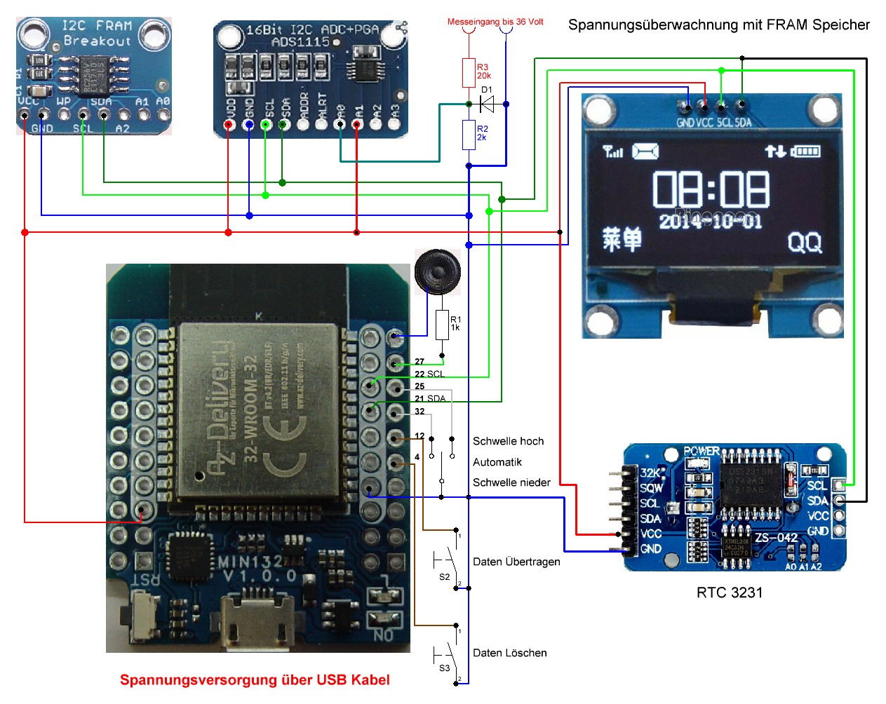

OK, der Batterieschalter ist inzwischen auch eingebaut. Die Überwachung der Spannung ist auch schon drin. Also es gefällt mir schon seeeehr gut. :(oo):
Das aktualisierte Programm:
    Abfrage von analogen Werten mit dem ESP32
    am ADS1115 mit Weitergabe per I2C an den I2C - FRAM,
    wenn die Spannung deutlich abweicht vom letzten Messwert.
    Taste zum Übertragen auf den PC, Taste zum Löschen, bei 32000 byte ist Schluss.
    Schalter für Hohe Schwelle, Autmatische Schwelle, Niedrige Schwelle.
    Anzeige im OLED angepasst 06.02.2026
    Logeintrag bei Automatischer Schwellen Änderung.
    Logeinträge beim Übertrag zum PC auch ausgeben.
    Die Hysterese ist jetzt deutlich verbessert. Sie geht jetzt nach +/- 50mV Stufen
    Programm im Moment vom 20.02.2026 / ADC_ADS1115_ESP32_Mini_OLE_FRAM_2x4Byte_V51
Spannungsüberwachung mit FRAM V03.JPG (283.81 KiB) 40621 mal betrachtet
Das AkkuShild wird nur auf den ESP32 Mini aufgesteckt und in der Plusleitung zur Batterie ist ein Schalter.
Mein Testaufbau hat noch einen Spannungsteiler am Messeingang mit 10 Kohm zu 100 Kohm. Das ist eindeutig zu hoch. Ich mache mein neues Gerät mit einem Teiler von 2 Kohm zu 20 Kohm, wie hier im Schaltplan. Da wird die Quelle bei max. 36 Volt mit 1,7 mA belastet, das ist hochohmig genug. Mit dem Spannugnsteiler 100 k zu 10 k ist die Spannung viel zu langsam abgesunkten, da habe ich immer so an die 50 gespeicherte Messungen, wenn ich die zu messende Quelle abziehe. :lol: Hier in der Schaltung, ist jetzt auch die Messanzapfung der eigenen Betriebsspannung auf 3,3 Volt enthalten.

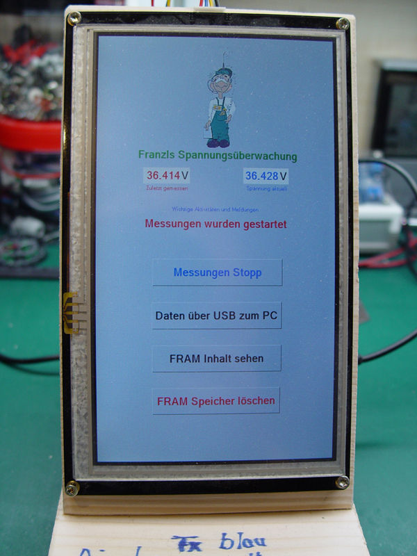

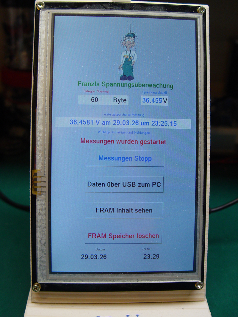

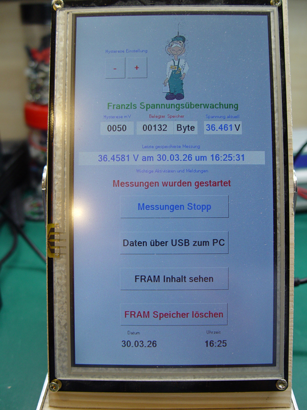

So, ich habe heute diesem Gerät ein 7" Nextion Display verpasst. Ich habe so um die 5 Jahre lang nichts mehr mit den Nextion Display gemacht, hatte also absolut keine Ahnung mehr davon. Das heißt ich mußte mir erst mal wieder einen Testaufbau, mit einem 3,5" Nextion an einem Arduino Uno machen, und als es wieder bischen ging, habe ich mein 7" Nextion an dem ESP32 angeschlossen und damit weiter getestet. Und heute hatte ich es so weit, dass es Sinn machte, in dem ESP32 das Programm der Spannungs - Langzeit Überwachung und das Programm für die Kommunikation mit dem 7" Nextion zu vereinen. Und es läuft schon seeeeehr gut. Ich muss noch einige Ideen damit umsetzen, aber es läuft schon fast wieder alles, was mit dem Oled Display und den Schalter und Tastern zur Steuerung gelaufen ist.
Das Nextion - Display ersetzt ja jetzt auch den Merfach - Umschalter für die Messschwelle und die beiden Taster für FRAM löschen und für Daten zum PC übertragen. Das wird ein geiles Gerät. Ich bin jetzt schon ziehmlich Happy damit. Für heute reichts mir, ich will in die Waagerechte, aber morgen gehts weiter.
Hier ist das Programm, für den Moment. Aber noch viel Luft nach oben. :(oo):

Re: Langzeit Messgerät mit Protokollierung der Spannung bei Fehlerbedingten Spannungsänderungen
Heute mache ich mal ein paar Erweiterungen und Änderungen am Display. Hier ist der Momentane Stand des Displays.
Nextion 4.jpg (431.03 KiB) 40171 mal betrachtet
Soooo, fertig ist anders, aber ich bin mit den Punkten, die Probleme machten jetzt zügig weiter gekommen. Es fehlt noch eine Kleinigkeit in der Anzeige auf der Hauptseite. Und noch ein ganzer Menüpunkt. Das "FRAM Inhalt sehen" habe ich noch gar nicht angefangen. Das ist noch ein bischen Arbeit denke ich. Aber so wie die Kiste jetzt ist, könnte man schon damit arbeiten. Hier mal ein Bild vom Fortschritt, im Vergleich zu dem Bild darüber, wo noch einen ganze Menge gefeht hat. :(oo): Ich habe mich jetzt gerade selber überrascht, weil ich da jetzt plötzlich seeeehr schnell die Lösung gefunden habe. :(V):
Datum und Uhrzeit unten muss ich auch noch ein bischen zurechtrücken, aber nicht mehr heute. Man sieht zumindest schon wo die Reise hingeht. Ich bin heute mal endlich wieder mit mir zufrieden.
Franz :oo:
    Umstieg auf Nextion Display Oled Programmteile entfernt !!
    Programm im Moment vom 29.03.2026 / ADC_ADS1115_NodeMCU_ESP32_Nextion_FRAM_2x4Byte_V71

Ich habe jetzt mal ein paar Speicherungen ausgelöst, also die Spannung schön rauf und runter gekurbelt, dass mal viele Datensätze enstehen und auch viele automatische Hysterese - Anpassungen laufen. Und es geht alles wunderbar. Ich habe auch dazwischen immer mal wieder die Hysterese manuell verändert und das spielt alles wunderbar mit. Ich überlege noch ob ich die Automatik mit einem Button ein/aus schalten können sollte. Wäre vielleicht ganz gut, wenn man die Messschwelle nach oben zieht, wird ja trotzdem Automatisch wenn keine Hysterese - Überschreitungen kommen, die Grenze wieder sehr langsam jede Stunde um 50mV, runtergefahren. Kann aber auch sein dass man das nicht will. Dann wäre der Button "Automatik aus" eine gute Sache. Platz habe ich ja noch rechts oben, neben dem Männchen.
Hier ist mal ein Serial.print von den Vorgängen beim Test. Diese Serial.prints sind natürlich dann, wenn das Gerät fertig ist, raus. Aber jetzt zum sehen ob alles läuft wie es soll, ist das schon seeeehr schön. Das einzige was bleibt sind die Serial.print Übertragungen der daten aus dem FRAM, dass man am Ende sieht, was alles los war, werend man weg war. Das waren jetzt 266 Messungs - Aufzeichungen, die den 2132 Byte im FRAM belegen. Und dann noch die 15 Protokoll - Aufzeichnungen, wo der Hysterese Wert Automatisch angepasst wurde. Das waren auch noch 120 Byte. Die Manuellen Anpassungen dess Hysterese Wertes werden nicht aufgezeichnet. Da sieht man nur die Plötzliche Sprünge der Werte um mehr als 50mV. Einmal von 150mV hoch auf 800mV, dann wieder Runter auf 100mV.
4.6778 Volt -> Datum: 30.03.26 Zeit: 22:30:53 ADR = 1972 # 246
4.8854 Volt -> Datum: 30.03.26 Zeit: 22:30:56 ADR = 1980 # 247
5.0848 Volt -> Datum: 30.03.26 Zeit: 22:30:59 ADR = 1988 # 248
5.2676 Volt -> Datum: 30.03.26 Zeit: 22:31:02 ADR = 1996 # 249
5.4753 Volt -> Datum: 30.03.26 Zeit: 22:31:19 ADR = 2004 # 250
5.6746 Volt -> Datum: 30.03.26 Zeit: 22:31:27 ADR = 2012 # 251
5.8548 Volt -> Datum: 30.03.26 Zeit: 22:31:34 ADR = 2020 # 252
6.0761 Volt -> Datum: 30.03.26 Zeit: 22:31:37 ADR = 2028 # 253
6.2686 Volt -> Datum: 30.03.26 Zeit: 22:31:39 ADR = 2036 # 254
6.4763 Volt -> Datum: 30.03.26 Zeit: 22:31:41 ADR = 2044 # 255
7.4470 Volt -> Datum: 30.03.26 Zeit: 22:31:42 ADR = 2052 # 256
8.3971 Volt -> Datum: 30.03.26 Zeit: 22:31:43 ADR = 2060 # 257
8.6584 Volt -> Datum: 30.03.26 Zeit: 22:31:44 ADR = 2068 # 258
9.4628 Volt -> Datum: 30.03.26 Zeit: 22:31:44 ADR = 2076 # 259
10.4500 Volt -> Datum: 30.03.26 Zeit: 22:31:46 ADR = 2084 # 260
10.1668 Volt -> Datum: 30.03.26 Zeit: 22:31:54 ADR = 2092 # 261
9.9633 Volt -> Datum: 30.03.26 Zeit: 22:31:57 ADR = 2100 # 262
10.2575 Volt -> Datum: 30.03.26 Zeit: 22:32:15 ADR = 2108 # 263
10.5531 Volt -> Datum: 30.03.26 Zeit: 22:32:25 ADR = 2116 # 264
0 Buffer = 101
1 Buffer = 0
2 Buffer = 3
3 Buffer = 0
4 Buffer = 255
5 Buffer = 255
6 Buffer = 255
7 Buffer = 50
### Messprotokoll Übertragung Start  ###
36.4540;30.3.2026;10:17:51;1
36.4554;30.3.2026;11:10:30;2
36.4526;30.3.2026;11:11:18;3
36.4554;30.3.2026;11:14:28;4
36.4540;30.3.2026;11:15:15;5
36.4526;30.3.2026;11:18:9;6
36.4513;30.3.2026;11:26:13;7
36.4513;30.3.2026;12:0:15;8
36.4513;30.3.2026;12:22:58;9
36.4499;30.3.2026;12:25:7;10
36.4568;30.3.2026;12:32:19;11
    Programm im Moment vom 31.03.2026 / ADC_ADS1115_NodeMCU_ESP32_Nextion_FRAM_2x4Byte_V72
