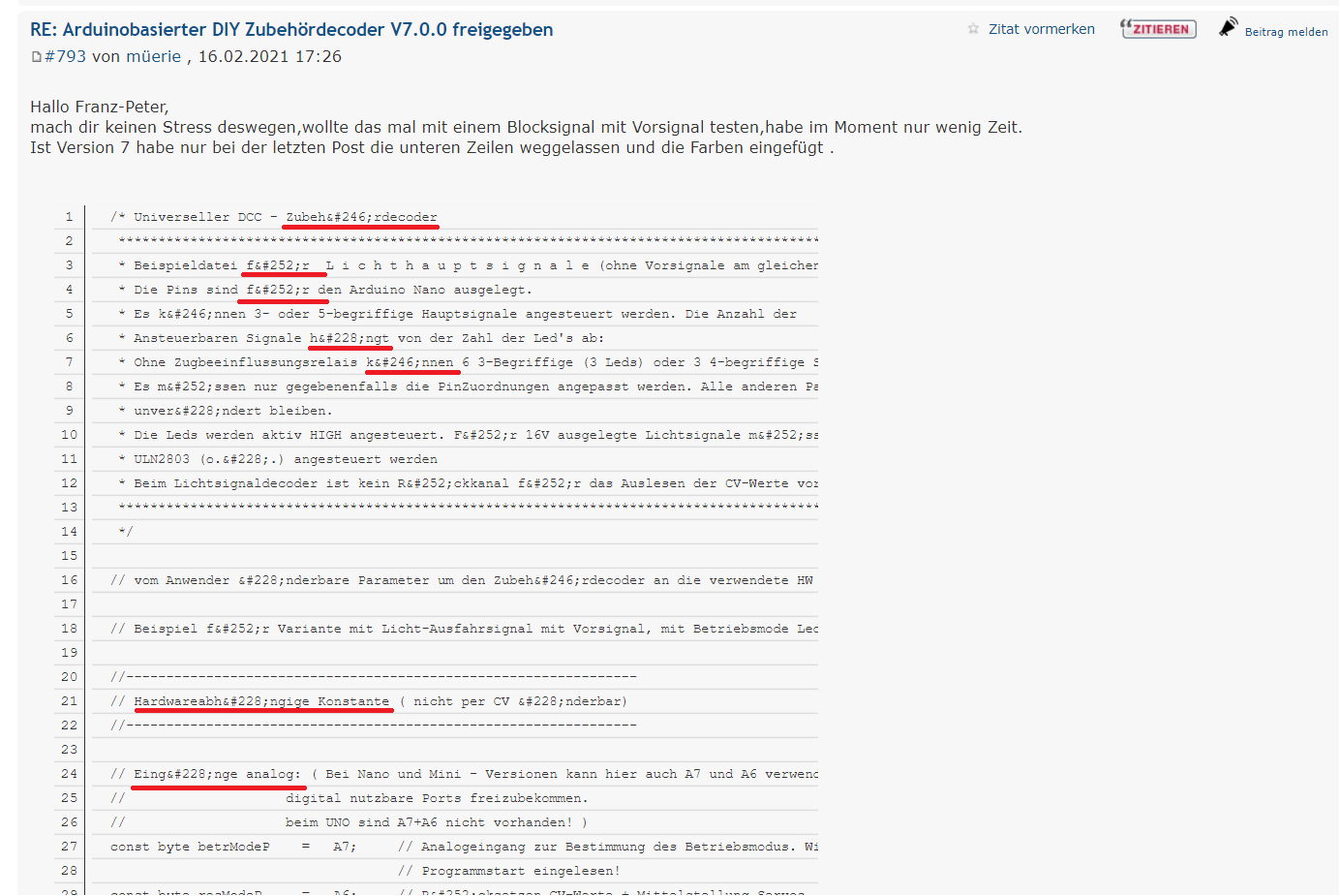

nach dem Wechsel des https://www.stummiforum.de/ auf einen neuen Anbieter, wurden ältere arduino-sketche unbrauchbar wie zum Beispiel:
Franz-Peter https://www.stummiforum.de/search.php?z ... icrobahner fand jedoch im Internet eine Lösung:
das Problem liegt darin, dass bei der Übernahme ins neue Forum bei den Sketchen die Sonderzeichen in HTML-Entities umgewandelt wurden. Damit wurden die Sketche praktisch zerstört.
Ich habe aber eine Webseite gefunden, die das wieder rückgängig machen kann, also die HTML Entities wieder in das UTF8 Format zurückwandelt:
https://onlineutf8tools.com/convert-htm ... es-to-utf8
Damit lassen sich die Sketche wieder ins korrekte Format zurückwandeln.

Das tool funktioniert prima.
