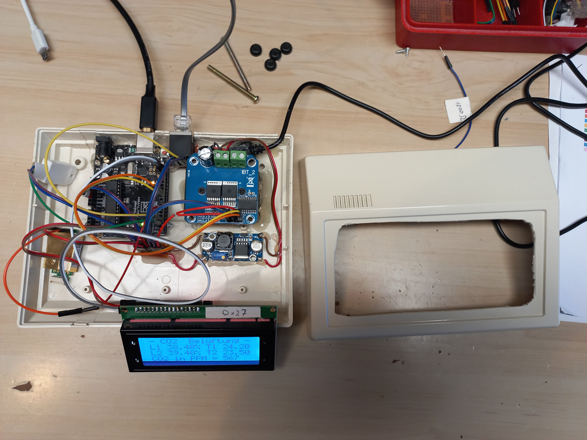

Ich habe jetzt mal das ganze Gerät in Betrieb genommen. Auch die Sensoren sind jetzt schon im Gehäuse befestigt und unten im Boden rund um die Sensoren sind Luftlöcher. Das Bild ist noch vor der Sensoren Befestigung. Oben die Alufront mache ich mit einem Millimeter Abstand zum Gehäuse fest. So habe ich dann oben, rund um die Aluplatte, den Luftaustritt. Bin gerade am testen ob die Luftung so reicht. Die Aluplatte habe ich mit Tesa ersetzt, dass ich die Lüftung testen kann. UNd es sieht gut aus. :(oo):

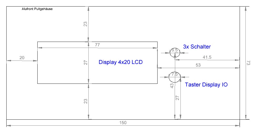

Ich setze dir hier mal meine Skitze rein von der CO2 Lüftungssteuerung Panel. Die beiden Bohrungen machen ich natürlich selber. Und wenn gleich zwei von den Tafeln gehen würden, wäre natürlich seht gut. Dann ist mein zweites Pult auch schon startbereit.
Danke fürs machen. :(oo):
