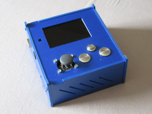

Und so sieht das Gehäuse zusammengesteckt aus. Das Material ist Hartschaum-PVC 3mm.
Gehäuse aus Hartschaum-PVC

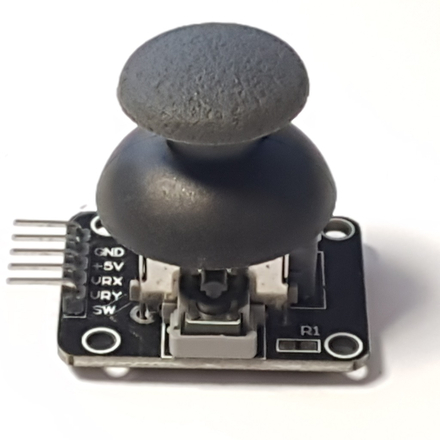

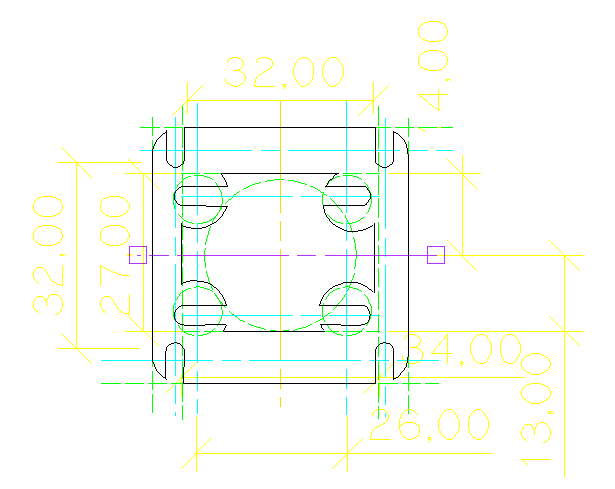

Standartelement für die Eingabe ist bei mir ein Stick - ersetzt 5 Taster. So ein Stick kostet weniger als 2 €. Für die Befestigung habe ich eine kleine Platte gefräst, so dass eine Befestigung auf der Bodenplatte wie auf der Deckplatte des Gehäuses möglich ist. Durch Langlöcher ist auch eine Justierung in der x- und Y-Achse möglich. Die Abfrage erfolgt durch 'Digital-In' für die Z-Richtung und 2x 'Analog-In' für X und Y.

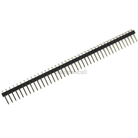

Die Verbindung zum Arduino erfolgt über Kabel an eine abgewinkelte Stiftleiste (auf entsprechende Anzahl von Stiften gekürzt).
Stiftleiste gewinkelt
Montageplatte
Montageplatte
Joy-Stick
Joy-Stick

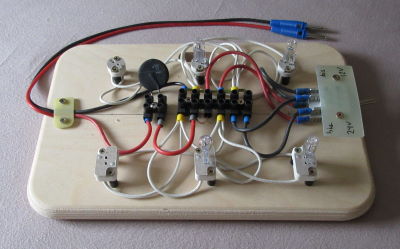

Manchmal muss der Arduino auch große Lasten steuern, z.B. belaste ich einen Lipo-Akku mit bis zu ca. 2000 Watt. Ein Solid-State-Relais (SSR-40DD) kann direkt mit dem Arduino verbunden werden.
Ein SSR-40DD bekommt man ab ca. 6 €. Steuerspannung 3-32 Volt. Schaltspannung 5-60 Volt. Schaltstrom bis 40 A.
Für Volllast sind 6 Panels notwendig!!! Wird ganz schön heiß und hell!
SSR-40DD
SSR-40DD
Last-Panel bis 300 Watt 12/24 Volt
