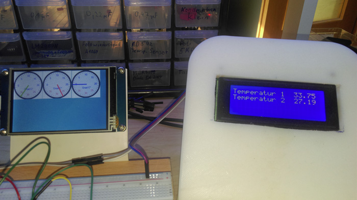

Ich hatte noch keine Anwendung bei der ich Bilder am Display nutzen möchte. Oder ja, eine Testaufgabe hatte ich mal ,wo ich Analoge Instrumente aufs Display bringen musste, die dann die Temperaturen anzeigten. Das war dann ein 3,8 Zoll Nextion Display. Da hat die CPU eben nichts mit der Grafik zu tun, man übergibt nur Werte, den Rest macht die CPU vom Display.
Ich habe auch noch vor, eine Alarmanlage zu bauen, mit einem 7" Nextion Display. Ich glaube ich habe die Arbeit mit dem Nextion schon wieder fast vergessen. Das liegt 2 Jahre zurück. Da muss ich mich neu reinarbeiten. Ich merke, dass ich alles was ich länger nicht mehr mache, erst wieder auffrischen muss. Das Hirn ist nicht mehr sooooo jung. Obwohl der Udo Jürgens hat ja mal gesungen, "mit 66 Jahren da geht da Leben los".
Bei 61 könne man ja sagen, er hatte nen Zahlendreher drin. Aber bei 66
Da habe ich leider kein gutes Bild davon. Aber ich hänge es mal rein. Das war mit nem 3,8" Nextion.

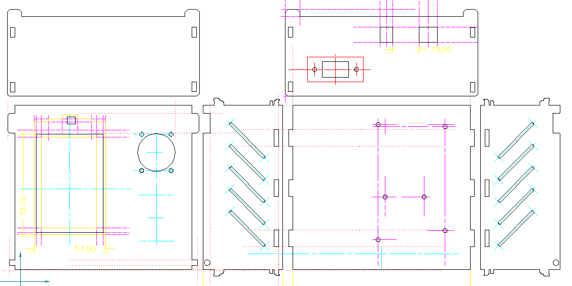

Hier ein Beispiel für ein Gehäuse. Die Gehäuseteile aus 3mm Kunststoff werden gefräst und zusammen gesteckt, Schrauben sind nicht notwendig. Da das TFT auf den Mega gesteckt ist, ist auch hier keine weitere Befestigung notwendig.
