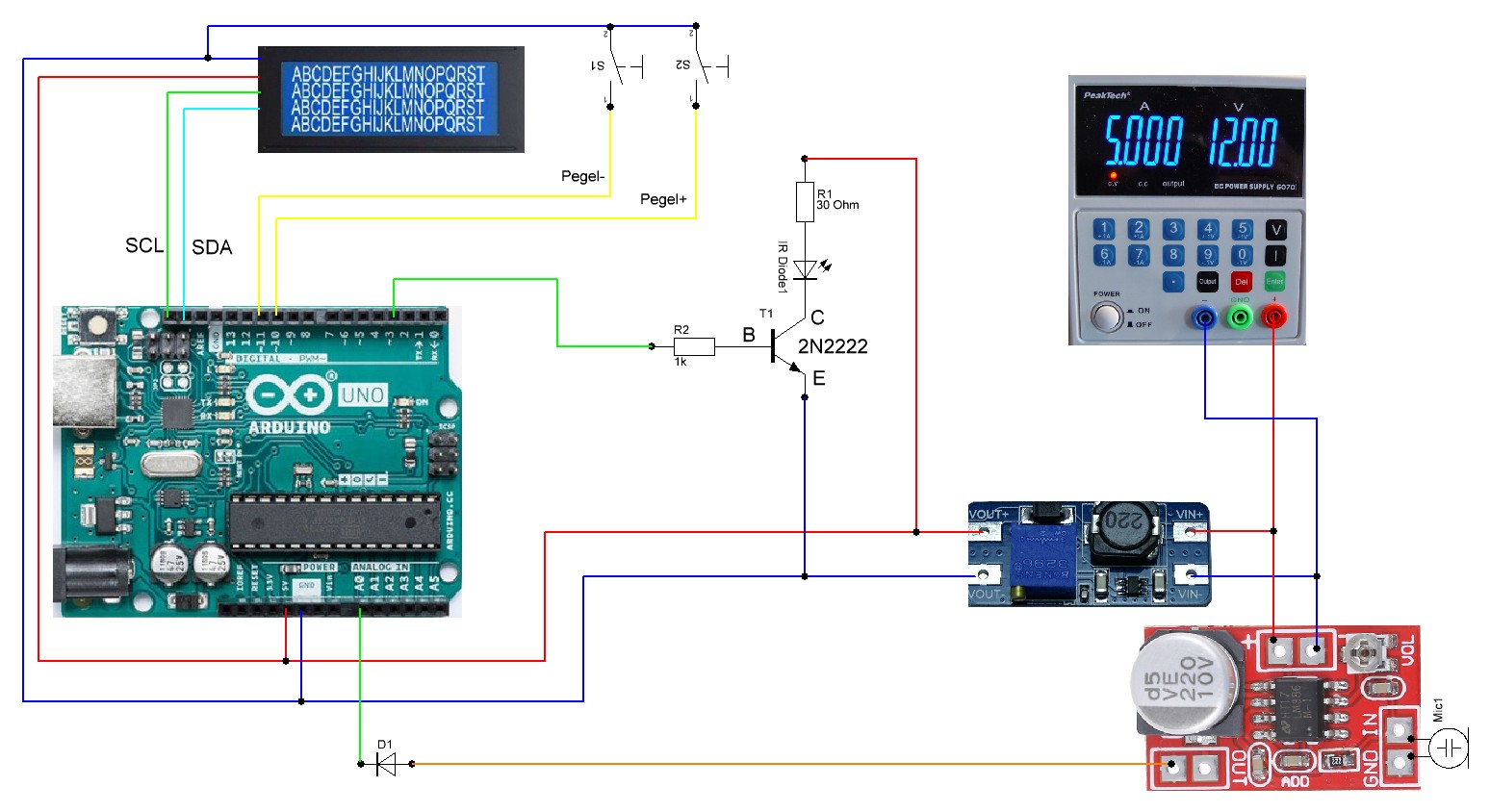

Und noch die geänderte Schaltung:
Fernseher Lautstärke Steuerung_V02.JPG (212.95 KiB) 22929 mal betrachtet

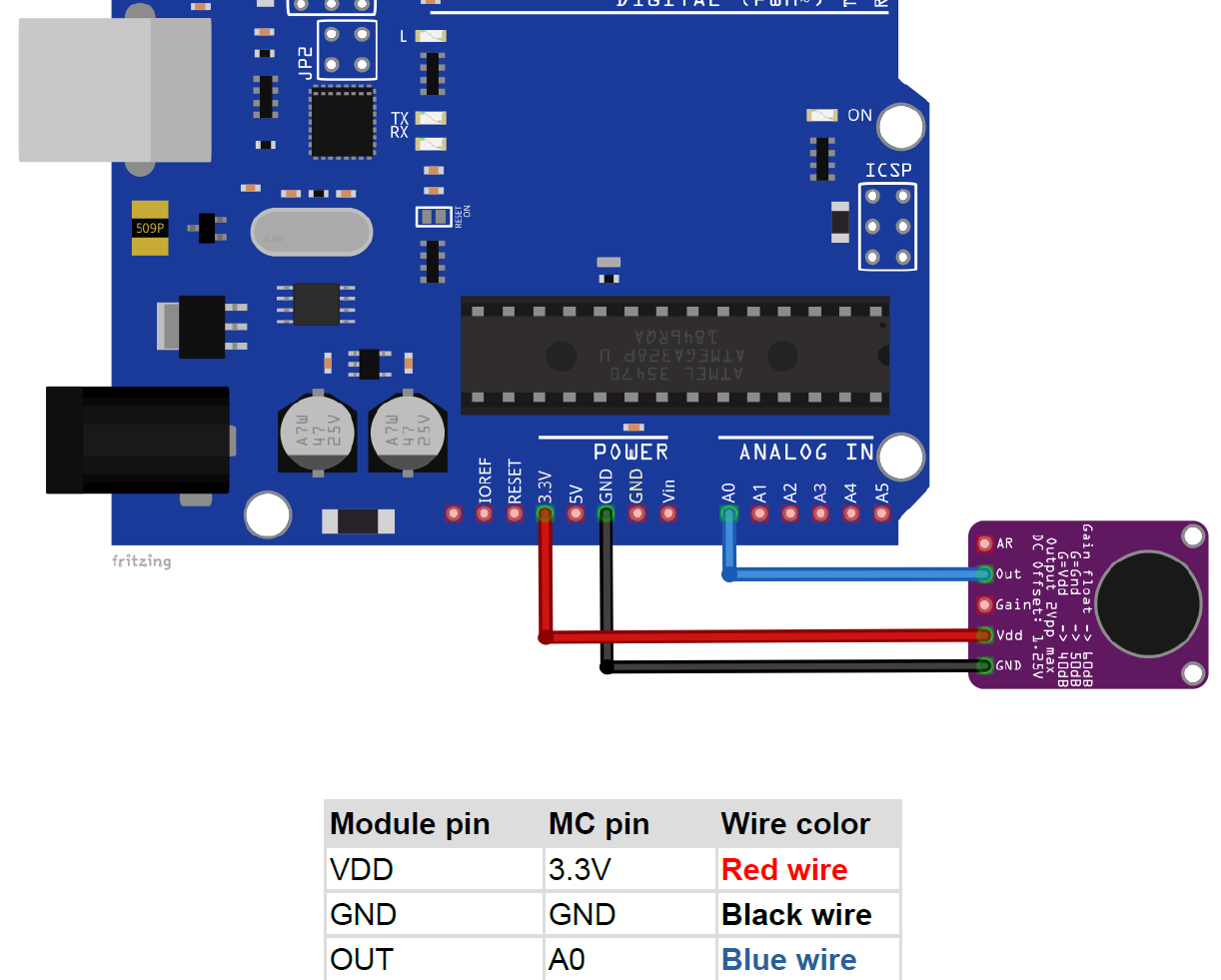

Schade!!
Ich werde lagsam aber sicher immer mehr Sauer auf AZ-Delivery!!
Immer wieder wird man im Verkaufstext nicht, oder gar falsch informiert wie in dem Fall wieder. Im Verkaufstext ist die Versorgungsspannung mit 2,7 - 5,5 Volt angegeben. Im PDF Anschlussplan steht aber dann 3,3 Volt. Diese miesen Zecken machen das immer öfter. Endweder sie schreiben im Verkaufstext NICHTS über die Betriebsspannung, was einen annehmen lässt dass 3,3 und 5 Volt passt. Aber weit gefehlt. Wenn nichts dabei steht sollten man seit einiger Zeit wohl besser davon ausgehen, dass es nur 3,3 Volt sind. Ich verstehe nicht, warum die den Käufer immer öfter verarschen. Die Reaktion ist doch, jedenfalls bei mir, dass man immer mehr Abstand nimmt, von Anbietern mit solch miesen Methoden. Man kauft einmal falsch, weil man verarscht wurde, noch ein zweites mal, vielleicht noch ein drittes mal. Aber das war dann einmal zuviel, und man kauft nichts mehr von denen. Was bringt es also, wenn sie 1-2x ihren Müll beim Kunden abkippen können, dann aber für immer der Ofen aus ist???
Hier auf der Verkaufsseite von denen steht Spannungsversorgung 2,7 bis 5,5 Volt!!
Hier die PDF Datei von denen. Da steht ausdrücklich 3.3 Volt!!

OK, ich habe jetzt mal das neue V-Micro angeschossen. Die 3,3Volt gefallen mir nicht, weil man da immer so aufpassen muss, dass man nicht aus Versehen 5 Volt reinjagt, aber OK. Ich möchte das morgen nochmal ein wenig testen, weil ich in der Nacht die Lautstärke nicht so aufdrehen kann, sonst Köpft mich meine Familie. Aber ich glaube, dass ich es so lassen kann. Ich hänge daher mal die neue Schaltung hier dran. Das Programm mußte ich nicht nicht ändern, aber kann morgen noch passieren. Man bracht damit keine 12Volt mehr, somit auch keinen DC/DC Wandler von 12 auf 5 Volt. Nur noch ein 5Volt Netzteil.
Fernseher Lautstärke Steuerung_V03.JPG (190.17 KiB) 22879 mal betrachtet

Ich habe jetzt auch in meinem Gerät das V-Micro gegen dieses Max9814 getauscht und meinen alten Verstärker in den Müll geschmissen. Bei dem alten brachte ich den Pegel nicht auf nahe Null, sondern zwischen 20 und 30 war Ende Gelände. Das Grundrauschen war einfach zu groß, wenn man ihn voll aufdrehte. Und die Max 9814 gehen auf Null, wenn da nichts ist. Ausserdem braucht man die Diode nicht, weil da schon DC Analog am Ausgang ist. Und die benötigten 3,3 Volt nehme ich eben am Uno ab.
Das Programm habe ich noch ein wenig nachjustiert, so wie ich es jetzt hier unten reinstelle, gefällt es mir im Moment.

So ich habe heute noch ein paar Dyn. Micros bekommen, um den "Mikrofon-Verstearker-RBS15405-9" den ich mal verwenden wollte, zu testen. Wer weiß wofür ich diese Micros mir dem Verstärker mal verwenden kann, aber auf keinen Fall dafür. Ich setze mal noch ein Bild dafon hier rein. Diese Kombi ist viel zu unempfindlich. Das Mikro und der Verstärker, geben das nicht her. Es bleibt also bei der zuletzt gezeigten Kombination.
Also das kann man dafür nicht verwenden!
Es bleibt also beim Max9814. Das Ding geht super, aber denkt dran, der will 3,3 Volt als Betriebsspannung!!! .......keine 5 Volt!!!
