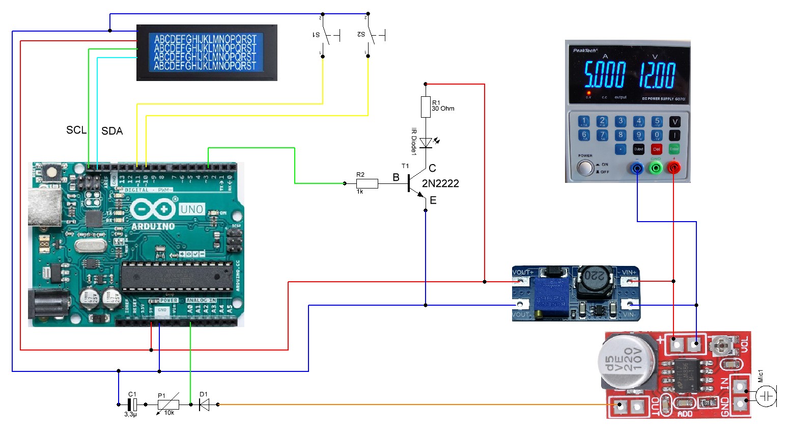

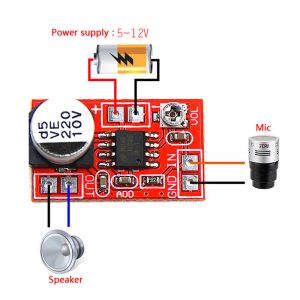

Hier habe ich mal meine Schaltung dazu.
Der Micro-Verstärker ist einer den ich noch nicht kenne, meinen bekommt man nicht mehr nach. Ich habe mir den auf der Schaltung mal zum Testen bestellt und werde ja dann sehen, wie er passt. Dieser Verstärker ist ab 5 Volt, das heißt, man spart sich den DC/DC Wandler, und nimmt kein 12 Volt Netzteil, sondern eines mit 5 Volt.
Der Transistor für die IR_LED muss sein, weil die verdammt viel Strom zieht. Ich habe sie mal auf etwa 100mA ausgelegt. Wenn man die nur mit 20mA betreibt, wie so manche LED, dann muss man auf 30cm an den Empfänger, des Fernsehers, dran gehen. Das ist natürlich Schwachsinn. Ein paar Meter sollten schon drinn sein. Ist also alles noch im Versuchsstadium. Diese Transistoren habe ich mir bestellt. So schwaches Zeug habe ich bisher nicht. :)
Ich habe mir auch noch eine komplett Baugruppe bestellt, mit IR Diode und Treibertransistor, für die, die lieber fertige Bauteile benutzen. Das ding ist noch nicht da. Ich teste es dann aber mal, well ich es habe. Der Transistor mit der IR-Diode und den beiden Widerständen, ist dann nur noch eine Baugruppe mit VCC 5V / GND / Signal, Anschlüße.

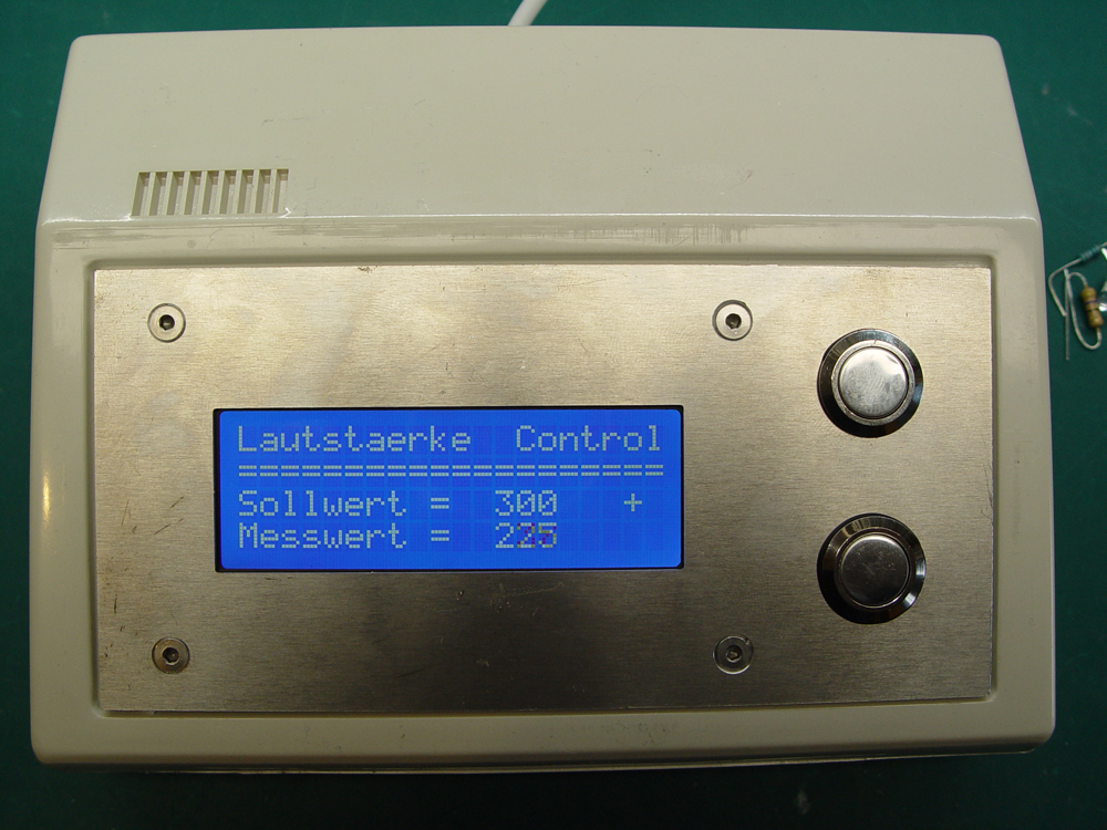

Hier mal ein Bild vom Display.
Ich kann das Gerät noch nicht zusammenbauen, weil mir das BedienPanel noch fehlt. Aber ich kann ja damit zumindest schon mal arbeiten. Warte aber erst mal auf Material, weil die IR-Diode viel zu wenig Dampf hat. Und der Micro-Verstärker wird vielleicht auch noch getauscht, wenn ich die Neuen habe.
Der Sollwert wird über die zwei Tasten eingestellt. Einfach die obere Taste ist Plus, die untere ist Minus. Bleibt man auf der Taste geht zügig rauf oder runter. Im Display sieht man die derzeitige Lautstärke des Fernseher, (Messwert), und den eingestellten Wert, (Sollwert).
Das "+" Zeichen hinterm Sollwert heißt die Lautstärke des Fernsehers wird gerade angehoben, "-" wird gerade abgesenkt, "#" heist, es ist im Sollbereich. Der Sollbereich ist im Moment + / - 20 vom Sollwert. Also im Display auf dem Bild hier ist der Sollbereich 180 - 220. Im Display sieht man "Sollwert" 200, "Messwert 142, daher ist das Zeichen auf + , also die Lautstärke wird angehoben. Bis sie in der Gegend um 200 ist. Das hier ist jetzt nur mein Arbeitsgehäuse, beim richtigen steht die IR-Diode nicht mehr nach oben raus, sondern nach hinten, wie das Micro auch.

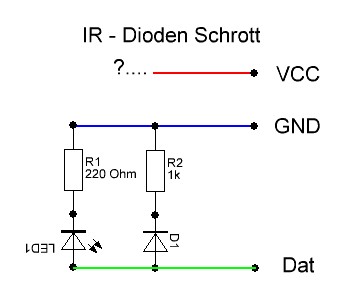

Diese IR- Sender sind leider absoluter Schrott. Nur für die Mülltonne. Die habe ich schon eine Zeit lang hier liegen, aber nie getestet. Die haben zwar VCC und GND Versorgung, aber das ist reiner Fake. Der VCC wird überhaupt nicht benutzt. Da sind nur zwei Widerstände gegen GND drauf. Der eine für die IR - Diode, der zweite für die LED, die anzeigt, dass ein Dat. Signal ansteht. Aber beide LED´s zusammen ziehen auf dem DatenPin 20mA. Die IR - Diode hat eine Reichweite von nicht mal einem halben Meter, was klar ist bei 20mA Leistungsanforderung. Das ist reine Verarschung. Man kann das Teil "Dank des niedrigen Strombedarfs" direkt am Ardiono Pin anschließen, aber man kann es auch ruhigen Gewissens direkt in die Tonne tretten!
IR-Dioden Schrott.JPG (14.57 KiB) 13904 mal betrachtet
Die IR - Diode müßte 100mA ziehen, bei den kurzen Impulsen (38Khz) eher noch mehr. Es geht nicht ohne Treiber - Transistor wie oben auf der Schaltung. Der Kontrolldiode ist ein Widerstand von 1000 Ohm vorgeschalten, der IR - Diode ein Widerstand von 220 Ohm. Ich habe mich gewundert, dass ich den Fernseher damit nicht ansprechen kann. :(o): :(o):

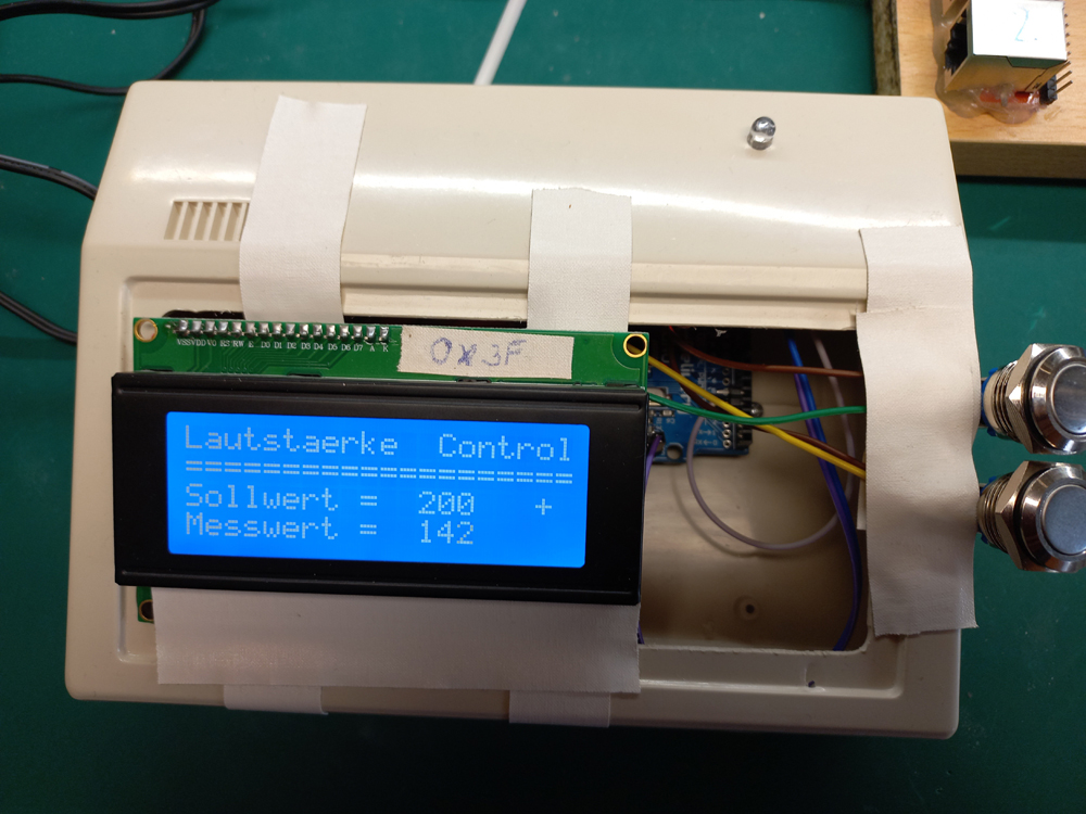

OK, Bedienpanel bekommen und natürlich gleich eingebaut. :) :) Das Panel ist noch nicht poliert, aber darum gehts beim Testgerät nicht. Das Plastik-Gehäuse habe ich bei ausfräsen ein wenig verkratzt, weil ich kein Klebeband auf die Kanten geklebt habe. Aber das spielt bei meinem Testgerät alles die zweite Geige. Wichtig ist der Test am Objekt. Ich habe schon mitbekommen, dass die Messung über den Micro-Verstärker ein wenig zu hastig nach oben geht, also es macht Sprünge wenn es ein lautes kurzes Geräusch gibt. Das darf nicht gleich einen Sprung nach oben geben. Es geht langsamm runter, aber noch viel zu schnell Hoch. Aber das wird noch. Ich habe auch die neuen Micro-Verstärker bekommen, da kann ich gleich alles gemeinsam besser abstimmen. Ich habe heute jedenfalls alles bekommen, was ich dafür bestellt habe. Es kann los gehen, mit den Feinheiten. :(oo):

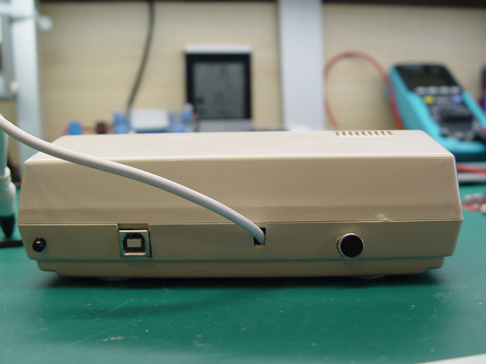

Hier noch die Rückseite:
Links die IR-Diode, dann die USB für den Arduino UNO, dann die 12 Volt Versorgung, und zuletzt Rechts, das Micro.
