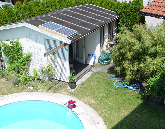

Hier ist das Poolhaus mit den beiden Solarpannls. Auf dieser Dachhälfte habe ich locker noch die 4,5 x 2,5 Meter für die beiden SolarAbsorber. Wenn es sein muss könnten wir noch einen drittel Absorber auf die hinteren Dachhälfe schnallen. Hätte den Vorteil, dass es im Poolhaus nicht mehr sooo heiß wird, weil die Sonne da nicht mehr aufs Dach brennen kann. Wir werden sehen. :oo:

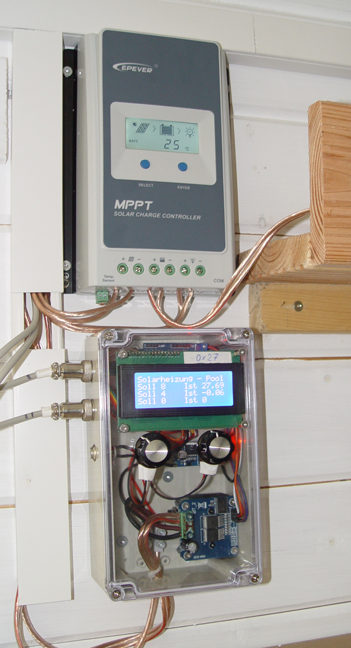

Der neue MPPT Regler ist installiert, meine Pumpen-Steuerung für die Solarheizung hängt dran und läuft. Morgen mache ich die Tests mit der Pumpe, dass ich sehe ob die Pumpenleistung reicht.

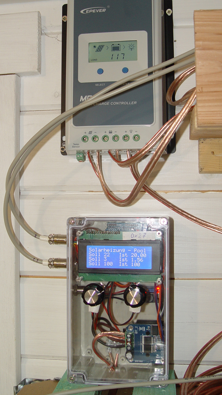

Und hier mal das aktuelle Bild der Technik:
Re: Poolwasser mit der Sonne aufheizen.
OK, die Pumpe schiebt das Wasser locker über das Dach. Aber ich werde das System auf 12 Volt umrüßten. Es läuft dann eh eher auf 14 Volt, weil die Akkus ja laufend geladen werden. Und wenn die Sonne scheint, ist die Zeit wo die Pumpe Strom zieht, die selbe Zeit, inder die Panels dann auch wenn parallel geschalten locker über 8 Ampere bringen bei mehr als 20 Volt. OK, ich baue um und teste nochmal. Ich schätze Morgen kann ich dann die Solar-Wassertaschen fürs Dach bestellen.

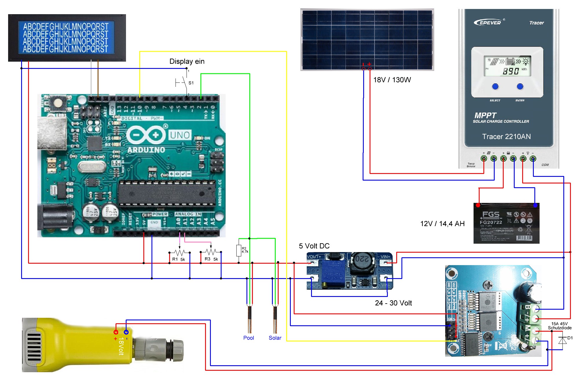

Hier ist die Aktuelle Schaltung meines Aufbaues.
Und hier noch das aktuelle Programm:

Das Programm hat noch keine Kommunikation mit dem MPPT Solar - Laderegler. Da fehlt mir noch der "2 x RS-485 (MAX485) TTL Schnittstellen Adapter" dazu, der leider erst nächste Woche kommt.
Da gehts dann auch in dem Thema MPPT Solar - Laderegler vom Bernhard weiter. Der hat diese Kommunikation in seinem Garten schon am laufen. :(oo):
