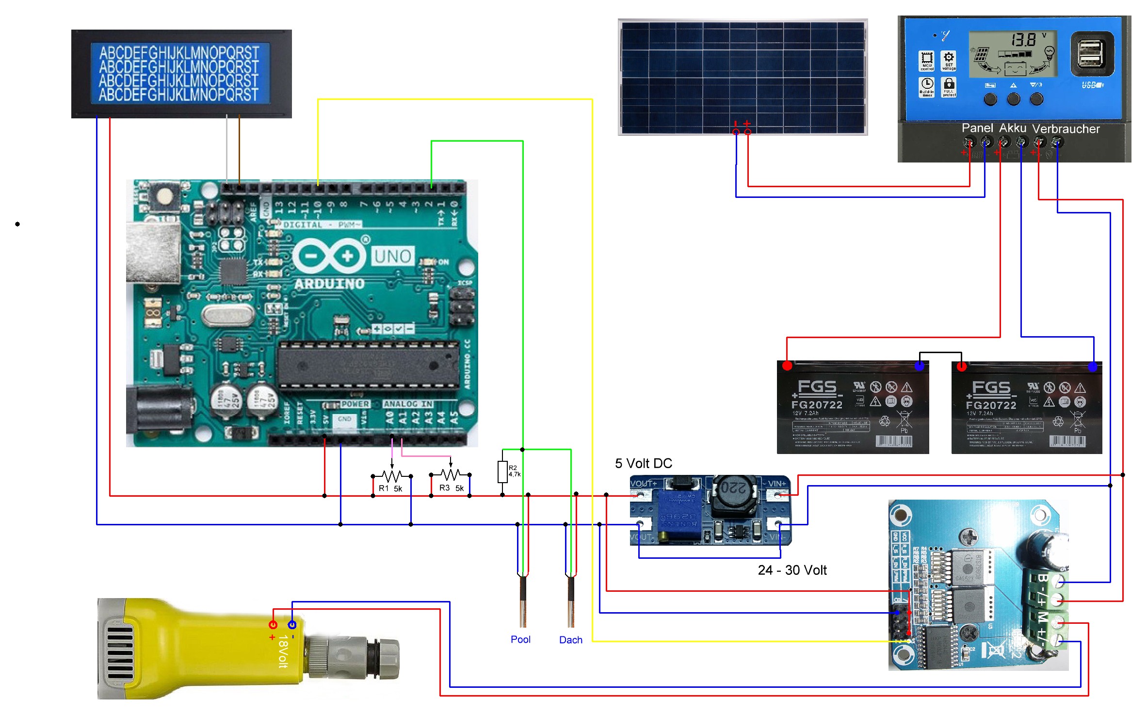

Hier ist mal der erste Schaltplan nach meiner aktuelle Vorstellung. Da wird bestimmt noch was dazu kommen. Ich habe bis jetzt noch keine Bedienelemente ausser das Poti, mit dem ich die Pumpengeschwindigkeit regeln kann.

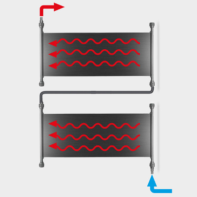

Ich habe keine große Dachhöhe, muss daher diese Absorber die wohl 4,5 Meter x 1,2 Meter sind, nicht aufrecht, sondern liegend aufs Dach packen. Aber das sollte auch gehen. Das sieht dann so aus.
Das Bild habe ich mir von Poolsana geliehen und für mich passend 90 Grad gedreht. Ich werde bei Poolsana auch kommende Woche mal anrufen, ob was dagegen spricht, sie so zu montieren. Ich habe ja dann trotzdem ein Gefälle, also die Luft geht trotzdem nach oben raus. Ich weiß nur nicht, wie die Dinger innen konstruiert sind, deshalb habe ich keine Ahnung ob da was dagegen spricht.
Das würde dann ungefähr so aussehen. :(o): :(o): Das Brett, das da seitlich links raus geht, geht zum Pool. Das Kabel ist das für den PoolRobby, das direkt zum Rand des Pools zielt.

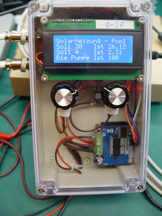

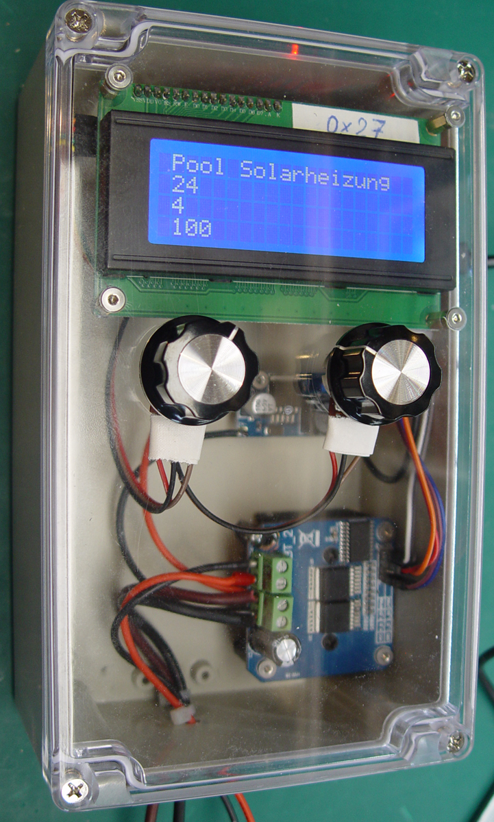

Die Steuerung macht Fortschritte. Hier mal ein Bild von der Kiste. Mit den beiden Reglern kann ich die Pool-Solltemperatur (Zeile 2) einstellen, und die Soll-Differenz (Zeile 3) zwischen Pool und Wasser am Dach.
daraus macht dann das Programm die Pumpendrehzahl (Zeile 4).
Die Ist-Temperaturen gibt es noch nicht, weil ich da erst die Fühler anschließen muss. Dafür brauche ich 3pol. geschirmte Kabel, die ich noch nicht habe. Die CPU sieht man am Bild nicht, die befindet sich hinter dem Display.

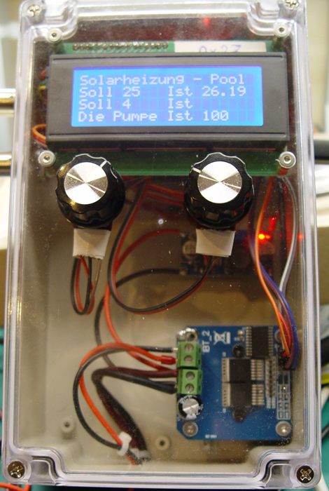

So bin wieder ein Stück weiter. Die Werte die ich brauche sind damit schon mal alle erhoben.
Zeile 2: Ich habe Poolwasser Temperatur Soll und Ist.
Zeile 3: Differenz zwíschen Pollwasser und Solarwasser am Dach, Soll und Ist.
Die wird am Bild nicht nicht gezeigt, weil ich noch einen Sensor mit langen, geschirmten Kabel bestücken muss.
Zeile 4: Pumpen Schubeinstellung bis 255.
Da muss ich noch Testen welchen Schub man minnimal braucht, dass es das Wasser aufs Dach vom Poolhaus schafft.
Ja, jetzt muss ich erst mal ein paar Tests machen und dann kommt noch die Verarbeitung der bereitgestellten Daten.

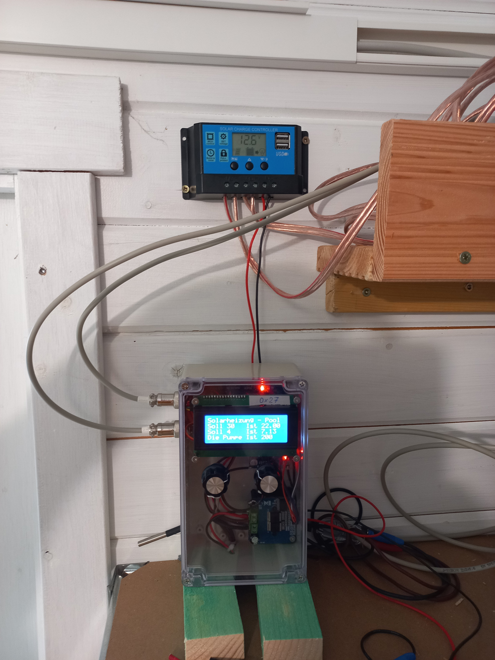

So, jetzt bin ich mal draussen im Poolhaus in Betrieb gegangen. Morgen besorge ich mir noch ein Flexibles Stromkabel nach draussen am Pool zur Pumpe. Dann gegen die Testläufe los. Aber das wird ein Kurzes Intermezzo. Ist ja alles schon vorbereitet. Wenn ich sehe dass die Pumpe passt, dann kommt der nexte Teil. Die Absorber bestelle und aufs dach schnallen. Die Sensortüllen fehlen noch, aber die werden schon in den nächsten Tagen kommen. Ja, dann kommt der echte Betrieb. Wenigstens erst mal im Testlauf. Aber wenn alles gut läuft, bin ich in 2 Wochen mit dem Thema durch.
Der Kabel - Durcheinader hier im Bild ist nur deshalb, weil ich nur alles provisorisch angeschossen habe. Wenn das ganze dann endgültig in Betrieb geht, ist der Kabelverhau natürlich weg. Im Moment muss ich das Gerät ja auch schnell mal abstöpseln können, um es in die Werkstatt mitnehmen zu können und dort noch mögliche Hardware Änderungen vornehmen zu können. Ich möchte dass meine Geräte optimal arbeiten, und ob sie das tun, weiß ich erst nach den ersten Testläufen. Die Kabel kann man auch erst auf die richtige Länge kürzen, wenn die Geräte endgültig am Richtigen Ort hängen.
Hier am Bild sieht man jetzt oben die Solarpanel-Ladesteuerung für die 24 Volt Batterien und unten die Pumpensteuerung. Im Diplay wird die derzeitge Mehrspannung von den Solarpanels gegenüber der Batterie angezeigt. Unten Links, das kleine 6mm Durchmesser Röhrchen, ist einer der beiden DS18B20 Temp. Sensoren. Der misst gerade mal die Temp im Innenraum, und ist im Echtbetrieb dann der Sensor für das Solarwasser. Den zweiten Sensor habe ich schon mal raus gehängt, da ist es nicht soooo warm. Ich hatte ihn mal zum Spass in den Pool hängen lassen, da hatte ich 18,3 Grad. :eek: Da sieht man am Bild gerade diese Aussentemperatur in der zweiten Zeile (22 Grad). In der dritten Zeile sieht man den Differenzwert 7,13 Grad. Also der zweite Sensor, der für das Solarwasser zuständig ist. Das heißt, der mist 22 + 7,13 = 29,13 Grad. Das ist die Temperatur im Poolhaus, der zur Zeit links neben meiner Steuerung liegt. :(o): :(o): Die Solldifferenz heist es im Display, soll 4 Grad nicht überschreiten, deshalb hat die Pumpe hier in Zeile 4 eine Vollgas-Ansteuerung mit dem Wert 200.

      float temperatur = sensoren.getTempCByIndex(Sensor - 1);
      if (Sensor == 1) {
        temppool = temperatur;
        lcd.setCursor (14, 1);
        lcd.print (temppool);
      if (Sensor == 2) {
        tempsolar = temperatur;
        tempdif = tempsolar - temppool;
        lcd.setCursor (14, 2);
        lcd.print (tempdif);
        Drehzahl = map(tempdif, 0, 6, 0, 200);
        if (Drehzahl > Drehzahlmax)
          Drehzahl = Drehzahlmax;
          if (Drehzahl < Drehzahlmin)
            Drehzahl = 0;
      if (Sensor == Anzahl_Sensoren) Sensor = 0;
    //------------------Pumpen Ansteuerung------------------------------------
    // Wenn Temperaturdifferenz gleich/größer eingestellte Differenz dann Pumpe Maximal
    if (tempdif >= P2)
    // Ist aber die Wunsch-Temperatur erreicht, dann keine Solar Unterstützung mehr
    if (temppool > P1)
      Drehzahl = 0;
    analogWrite(RPWM, Drehzahl);
    analogWrite(LPWM, 0);
Im Programm werden jetzt auch die Einstellungen der Potis berücksichtigt.
Maximale Wunsch Differenz erreicht, Pumpe Vollgas.
Aber wenn Maximale Wunsch Pooltemperatur überschritten, trotzdem Pumpe aus.
