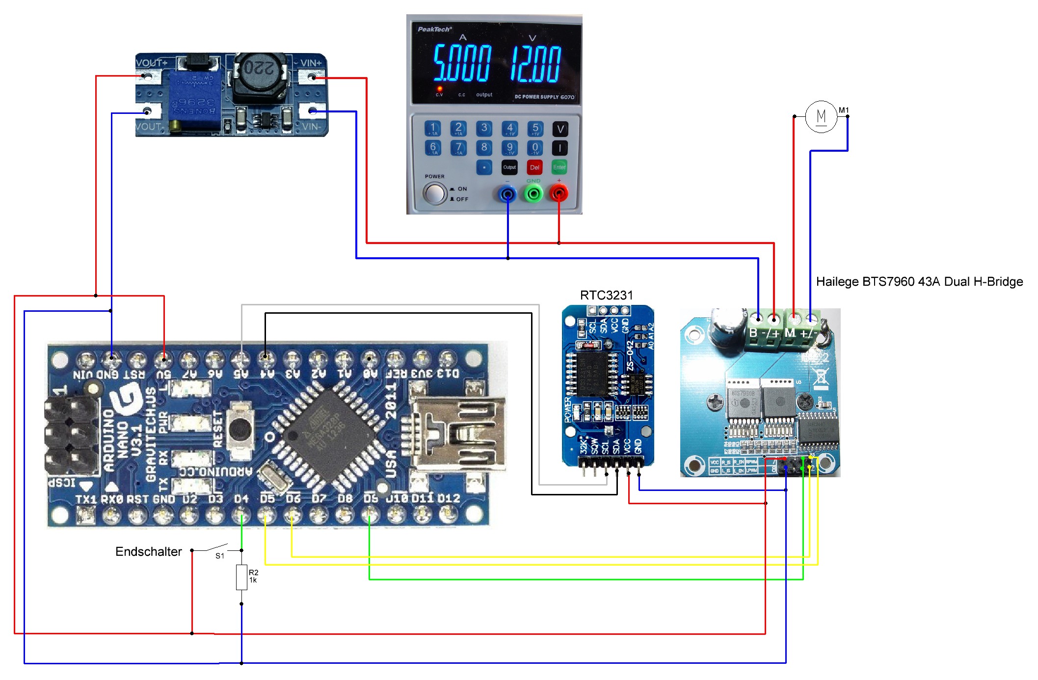

Hier ist nochmal meine Schaltung für den IBT_2 an das Programm Solar-Nachführung.
Die beiden Enable Anschlüße kann man der Einfachkeit halber auch direkt an VCC 5 Volt anschließen. Wenn sie am Pin9 sind, muss das Tempo auf "255" sein, dass der PMW Pin. einen direkten Plus ausgibt.

Sorry, ich war wohl mit dem Lötkolben zu schnell, nun funktioniert meine
Schaltung mit dem IBT_2 einwandfrei.

Genau, so passt es. :(V):
