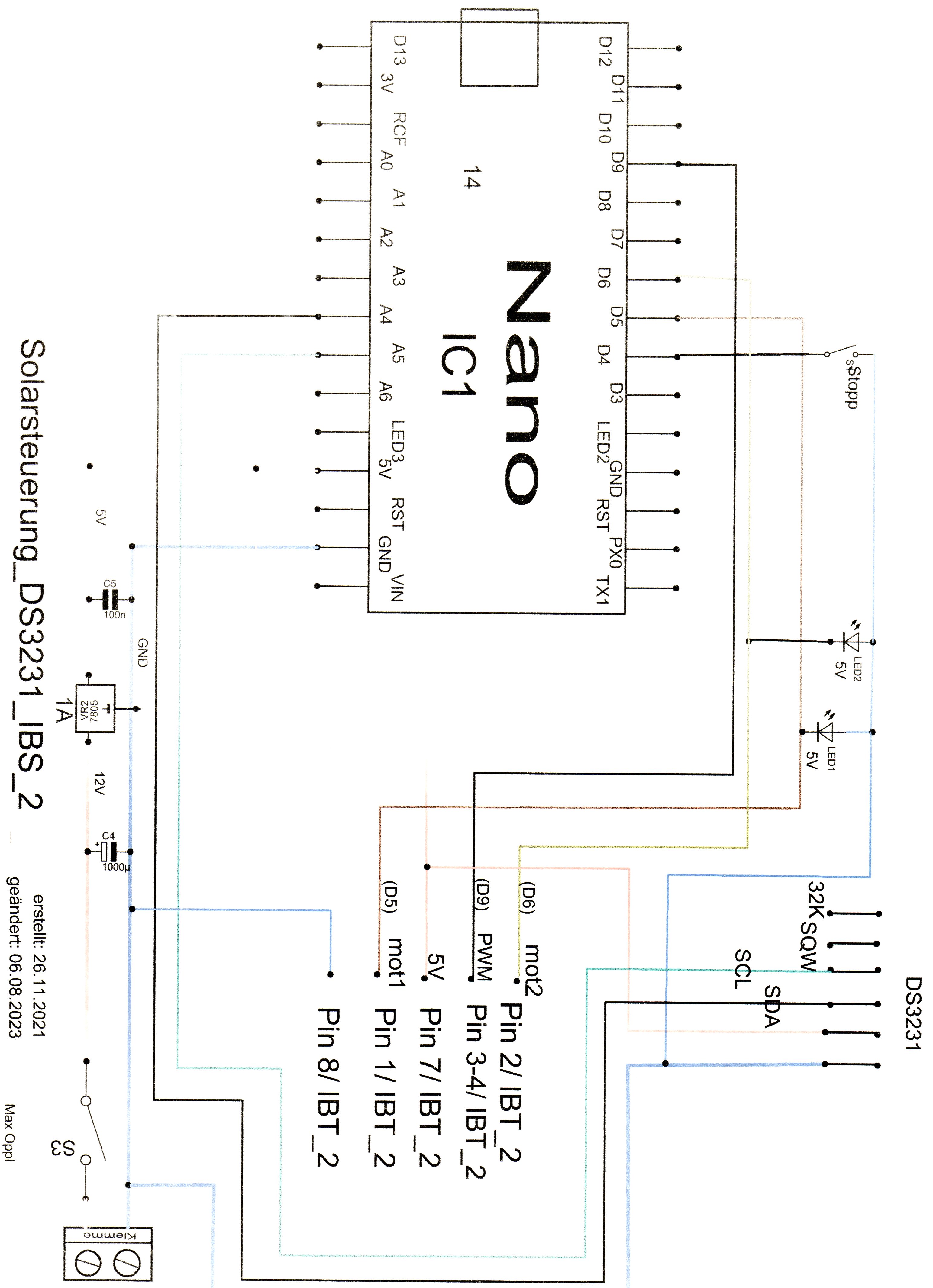

Hallo Franz. Ich habe jetzt die Schaltung geändert. Auch habe ich den DC/DC Regler einbezogen. Es läuft nicht. Was mich stutzig macht, Auf der Motortreiberplatine brennt KEINE led! Ist die defekt?
Motortreiber wie IBT_2 benutzen
Wie wäre die Pinbelegung wenn ich zu Testzwecken die L298N Brigde verwende? (die ist heile)
Muß dann etwas im Code verändert werden?
Ich weiß, ich nerve.
nun habe ich mir auch die Mühe gemacht und habe eine Platine mit einer Nano und einem IBT_2
aufgebaut nach deinem Schaltbild und mit einem vereinfachten Programm bespielt.
Leider läuft auch bei mir kein Motor. Am Eingang des IBT kommen Signale an, er schaltet aber nicht durch.
Nur weiß ich leider nichr warum.
// IBS-Test
int mot1 = 5; // Motor Rechts
int mot2 = 6; // Motor Links
int schalter = 4; // Endschater
int pwm = 9;
int tempo = 255;
int timeA = 3000; // Laufzeit
int timeB = 1000;
void setup () {
pinMode (mot1, OUTPUT);
pinMode (mot2, OUTPUT);
analogWrite(pwm, tempo);
void loop () {
digitalWrite(mot1, HIGH); // zustellen
delay(timeA);
digitalWrite(mot1, LOW);// Stopp
delay(timeB);
- img073.jpg (829.49 KiB) 26486 mal betrachtet
Ich habe mich jetzt immer rausgehalten weil du von einem IBT-2 sprichst, mit Pin-Nummern die mir nichts sagen.
Der heißt bei mir anders. BTS7960
Auch kenne ich keine Pin Nummern, bei dem Teil nur Bezeichnungen.
VCC - R_IS - R_EN - RPWM
GND- L_IS - L_EN - LPWM
Und man braucht VCC = Plus / GND = Minus / R_EN UND L_EN = Plus oder PWM 255 / RPWM oder LPWM = Plus je nach Drehrichtung
Die Pin - Nummern gibt es nicht beim BTS7960. Die Bezeichnungen stehen neben dem Anschlusstiften.
PS: Ich habe erst jetzt geschnallt, dass es da eine Seite gibt, der seine eigenen Pinnummern und sogar einen eigene Bezeichnung (IBT-2) eingeführt hat.
Ich dachte da wird schon jemand wissen von was für einem Teil du sprichst.

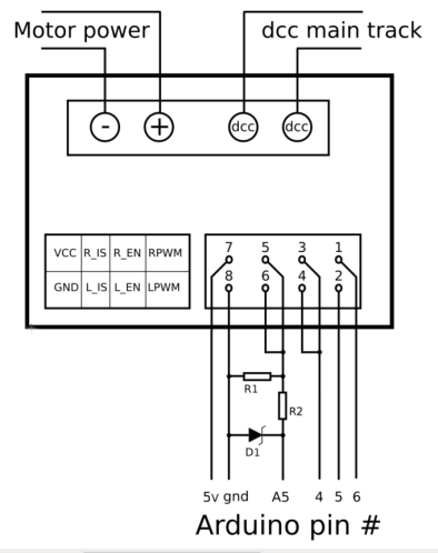

Ihr habt mich neugierig gemacht
Der IBT hat doch 8 Steuer Pins, auf dem Plan vom Max fehlen die Pins für Richtung, laut Datenblatt soll der IBT 2 so angeschossen werden Die Pins sind natürlich nicht fest gelegt man darf andere nutzen nur müssen PWM kennen
das habe hier gefunden
https://dcc-ex.com/reference/hardware/m ... setup.html
Bernhard
Bernhard
- Beiträge: 1362
Re: Motortreiber wie IBT_2 benutzen
Berhard Danke für die Info,
ich habe mir den Link mal angesehen und für mich Mundgrecht übersetzt. Da sind ein paar Interessante Infos drin.
Das Ding heißt ja tatsächlich IBT_2
Und ich dachte der Max spricht da von einem Teil das ich gar nicht kenne.
OK, Diese Anschaltung ist ja so wie ich das Ding benutze. Nur das einbeziehen der R_IS und L_IS Punkte muß ich mir mal anschauen. Da weiß ich noch nicht wofür die zwei Punkte gut sind.
PS: Ja, das sind Punkte zur Stromerfassung oder Strombegrenzung?. Das habe ich vor einiger Zeit mal gelesen, aber wegen Zeitproblemen wieder weitergeschoben. Das muss ich mir unbedingt mal anschauen. Da gehe ich morgen mal dran. Aber ich werde das Thema IBT_2 extra eröffnen, und diese Beträge zu dem Thema abtrennen. Dass das Thema von Max, "Solar-Nachführung" nicht zu sehr verwässert wird.
Und ich dachte der Max spricht da von einem Teil das ich gar nicht kenne. OK, Diese Anschaltung ist ja so wie ich das Ding benutze. Nur das einbeziehen der R_IS und L_IS Punkte muß ich mir mal anschauen. Da weiß ich noch nicht wofür die zwei Punkte gut sind.
