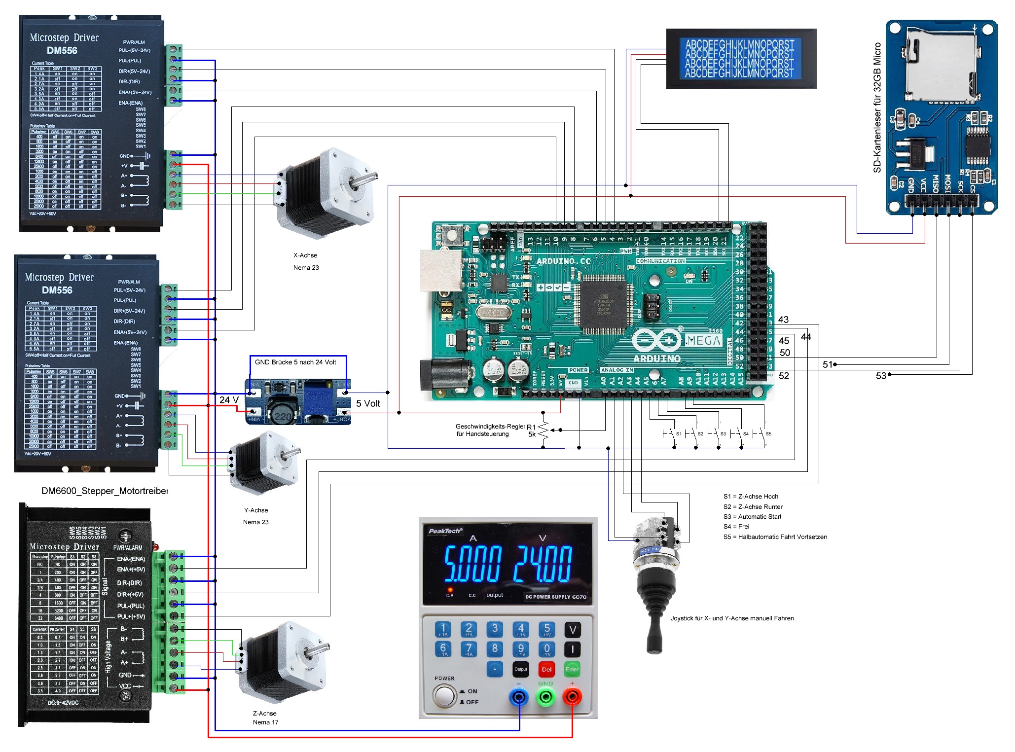

Hier im Link ist das Schaltbild größer, dass du das auch alles lesen kannst.
PS: Im Schaltplan war ein Fehler drinn. Der ist jetzt am 19.01.22 um 22:50 Uhr nochmal überarbeitet hier neu abgelegt.
Mäuseklavier DM556 SW1 bis SW8= on-on-off-off-off-off-on-on und der TB6600 SW1 bis SW6= off-on-off-on-on-off

Ich habe dir mal die Schaltung noch schnell zusammengestellt. Erst habe ich gemerkt, dass ich den Kartenleser vergessen habe, dann das Display. :(o): Aber jetzt sollte es so weit ok sein.

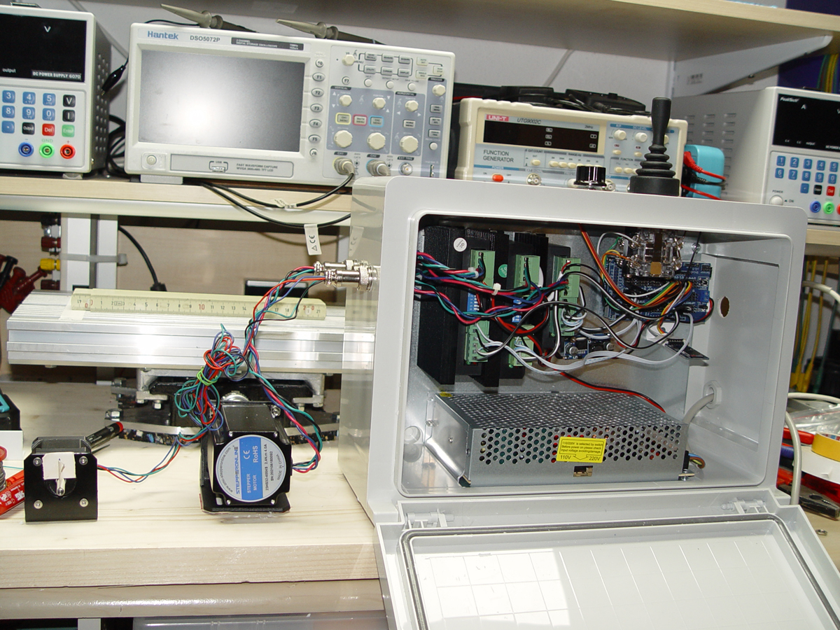

Dann hätte ich den Tisch mit der eingebauten Steuerung wieder am laufen. ich muss mit nur noch ein paar bessere Taster besorgen.

Die Stecker die ich mir beim Pollin für die Motoren geschossen haben, gibt es 4 Polig bis 8 Polig. Und vertragen an den Anschlüssen 4-5 Ampere. Da habe ich mir auch noch zwei 8 Polige dazu bestellt. Falls ich einen Bedienteil flexibel mache. Ich könnte mir vorstellen Das Display und die beiden Starttasten in das externe Bedientteil einzubauen.
