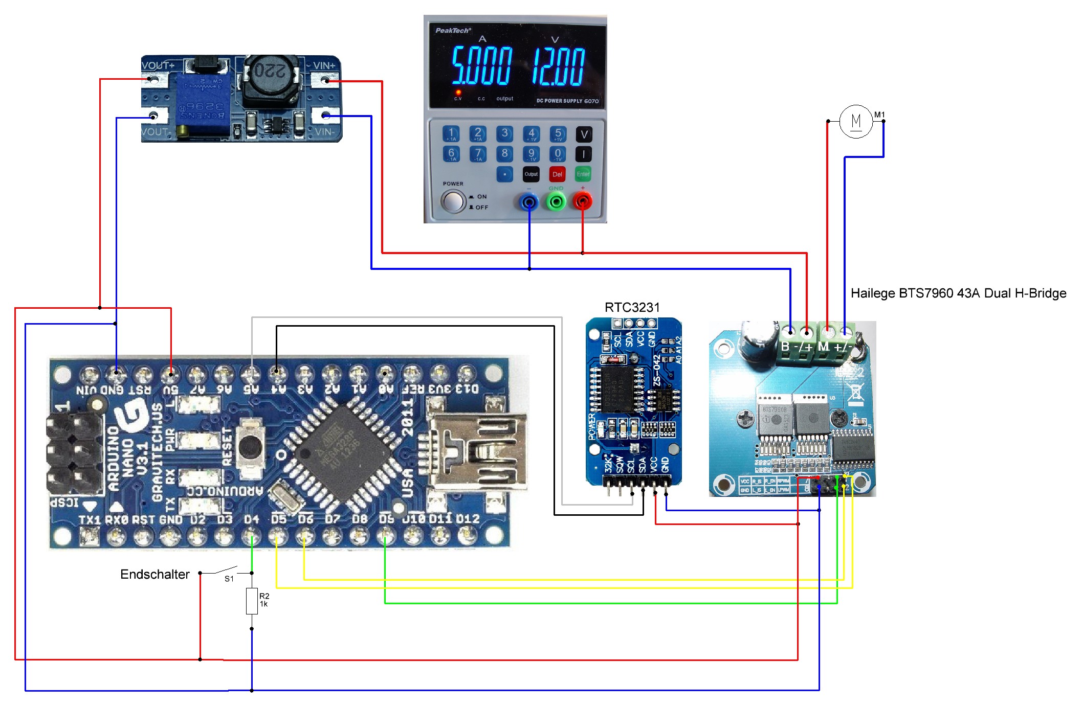

woancade hat geschrieben: ↑Sa 15. Jul 2023, 10:59 Ich habe auf den Spannungsregler verzichtet, Arduino, Uhr und Motortreiber beziehen ihren Strom seperat. (5 V)
Dann musst du den GND von 5 Volt und den GND von den 12 Volt miteinander verbinden. Diese Verbindung macht normal der DC/DC Regler, den du nicht verwendest!!
Ich habe gerade den Motortreiber getestet. Normal kann man die PWM Eingänge beide parallel einfach mit dem Tempo PWM 0-255 beschalten und gibt dann mit dem jeweiligen Enable die Richtung frei, die der Motor laufen soll. Das geht bei dem nicht. Also kleine Beschaltungs-Änderung. Auf den beiden Enable Eingängen VCC 5 Volt und auf die PWM Eingänge die Steuereingänge drauf.
Ich ändere den Schaltplan noch, und hänge ihn hier rein.
So der geänderte Schaltplan ist hier noch. Ich habe jetzt mal im Netz gesucht warum das nicht geht, PWM für beide und mit Enable steuern. Habe da einige User gefunden, die genauso dumm geschaut haben wie ich, weil das bei dem Treiber nicht geht. Macht ja mehr Sinn die Geschwindigkeit über einen PWM Pin für beide einzustellen und über die zwei Enables die Richtung vorzugeben. Aber ok, soll nicht sein. Hat natürlich auch eine Sicherheits-Komponente. Man kann nicht beide gleichzeitig gegeneinander schalten. Beide PWM aktiv, dann geht gar nichts. Hat auch was gutes. So kann bei einem Programmfehler, nicht der Rauch aufgehen, weil sich die PWM Eingänge gegenseitig abriegeln. :(o):
Ich habe bei der Gelegenheit auch gleich den DS18B20 rausgeschmissen, weil du den auch nicht brauchst.
