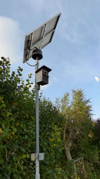

vor einigen Jahren habe ich zwei kleine Photovoltaikanlagen (je ca. 1qm) auf je einen Masten gebaut.
Diese Anlage richtet sich in etwa nach der Sonne aus und das Ganze ist Zeitgesteuert.
Die Panele liefern ca 20V zusammen mit einem Laderegler und zwei Optima 55Ah AGM Batterien entstehen
damit 12V. Mit dem Strom wird die gesamte Kellerbeleuchtung, Hofbeleuchtung, Teichpumpen und die Panel-
steuerung betrieben.

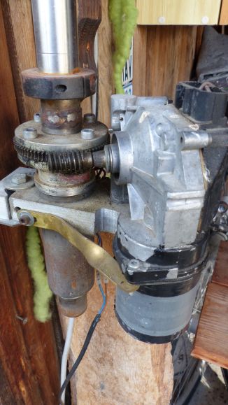

Angetrieben wird die Panelverstellung mit einem 12V Wischermotor,
übersetzt mit einem Schneckentrieb von der Fa. Mädler.

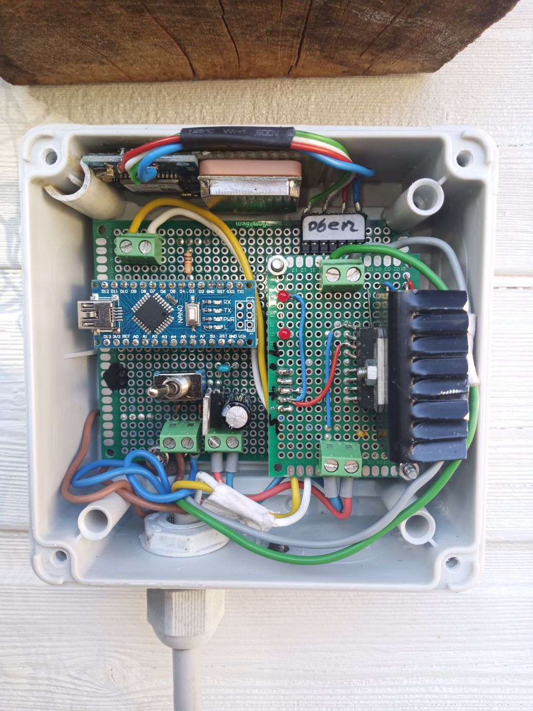

Nun habe ich, siehe Bild, die Steuerung auf Arduino und Zeitmessung durch GPS umgestellt.
Die Anlage fährt gerade in Probebetrieb.Ich hoffe, dass alles funktioniert.
Verwendet wird das "GPS Neo-6m", hierbei werte ich nur die Uhrzeit aus.

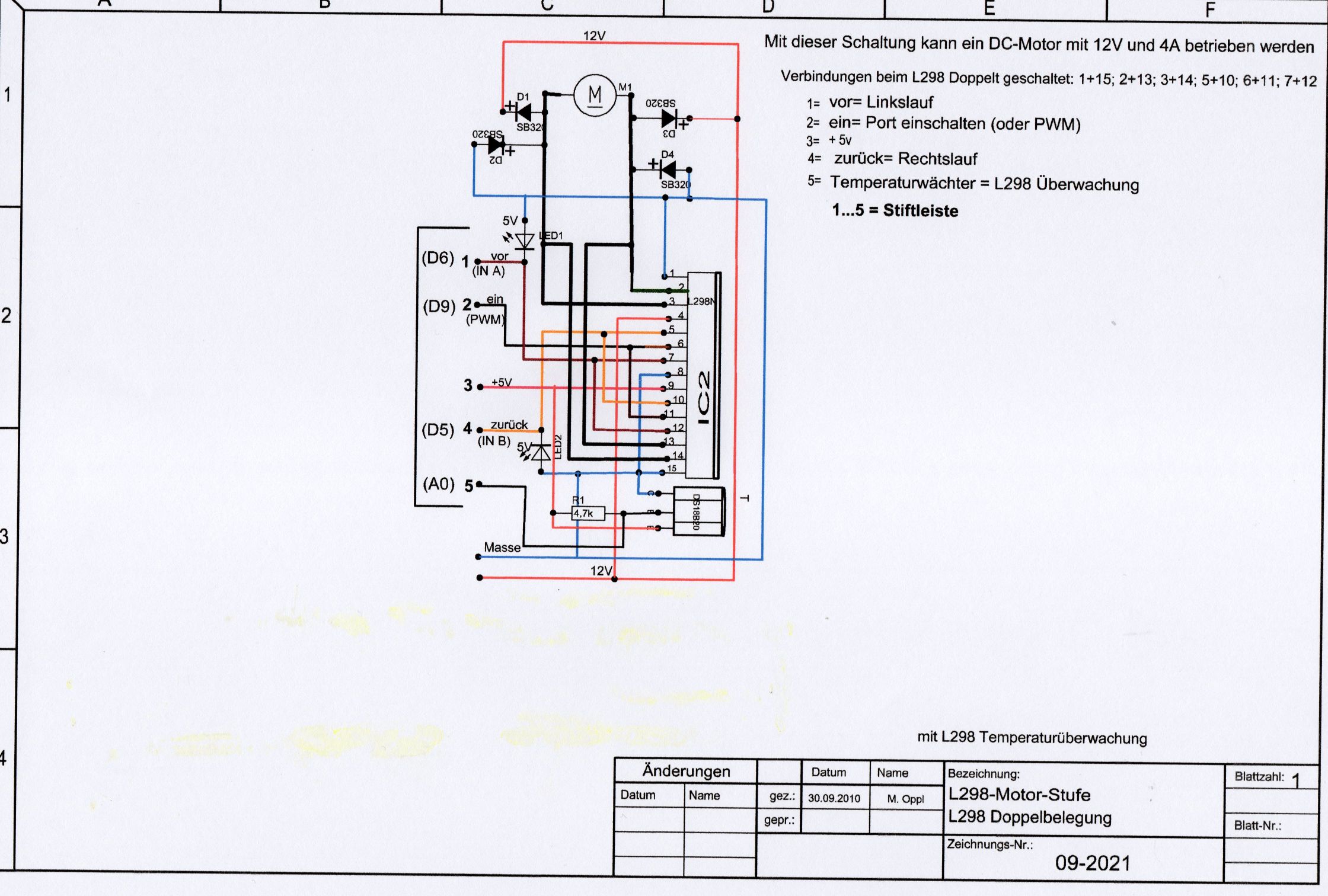

Die Motorstufe ist mit einem "L298N bestückt, dieser ist doppelt Belegt auf 4A Ausgangsleistung.

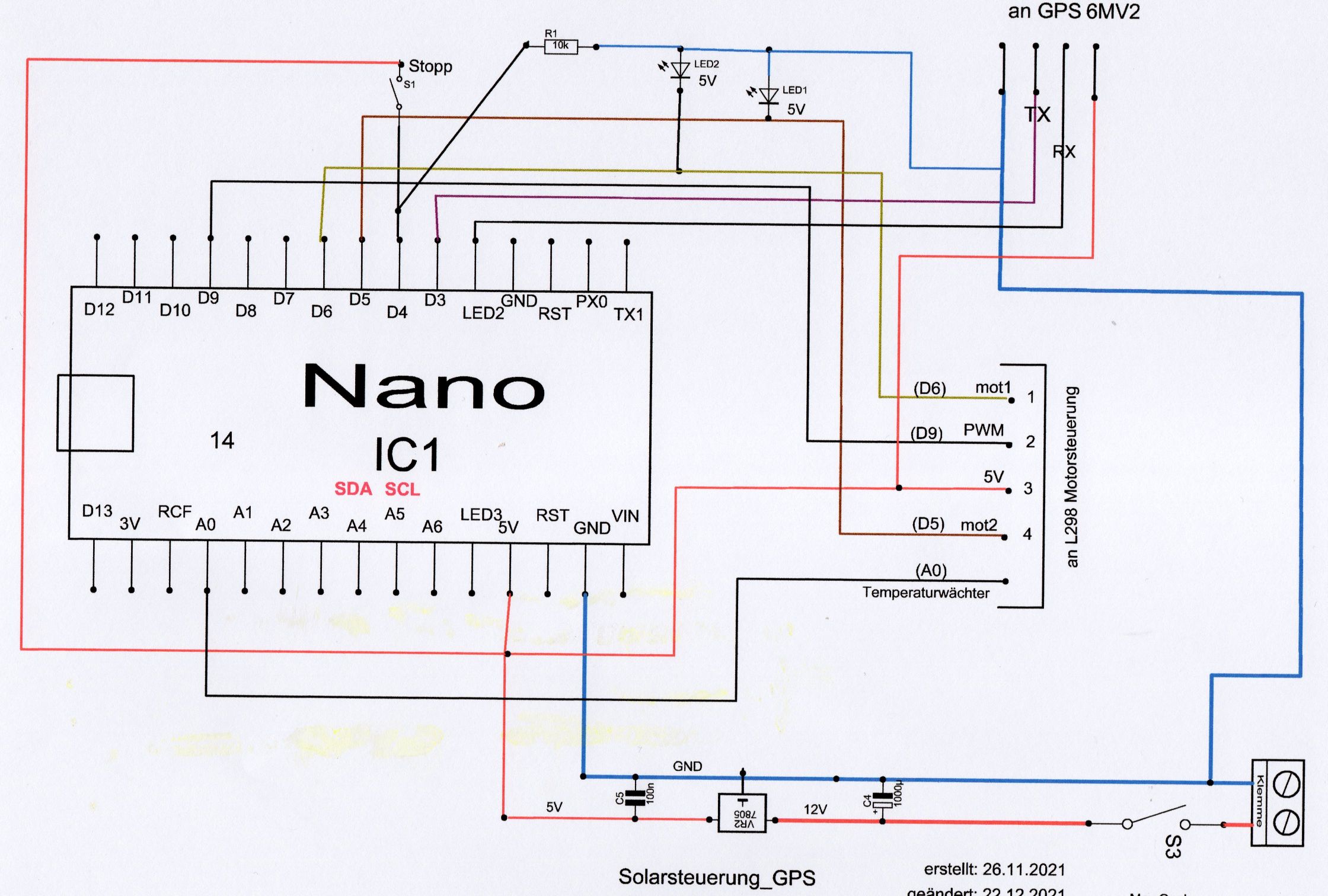

das ist meine Elektronik zur Solar-Nachführung
Wer gerne lötet kann ja die Schaltstufe selber machen, spart Geld. Das Programm dazu ist folgendes:
