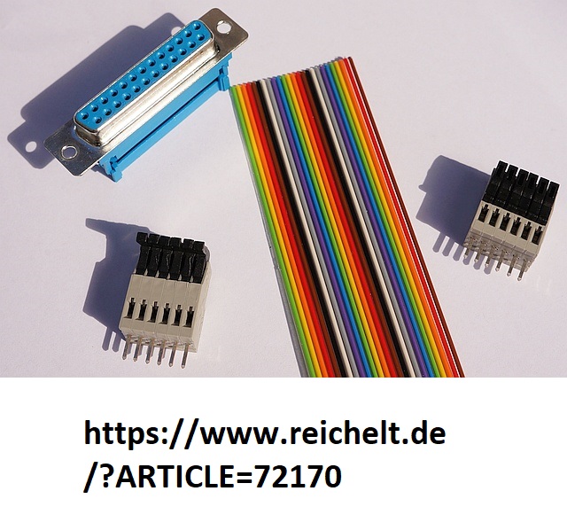

OK, das hier sind sie. Wie gesagt, die gibts bis 8 Polig.
Ich habe mir jetzt auch mal Taster bestellt. Aber ohne Leuchtring. Den brauche ich nicht.
Die kommen dann offenbar morgen.
Ich habe im ArduinoCC Forum nach Tastschalter / Joysticks, u.s.w. gesucht. Da ist jetzt echt eine tolle Auswahl an Tastern. Da solltest mal reinschauen. Besonders das, was der "Noiasca" ausgegraben hat. :(oo): Da habe ich mir dann auch zwei "XD2PA12" geschossen. Joystick für 2 Positionen. Für die Z-Achse.
ich mache mir schon länger Gedanken wie man den arduino vernünftig verdrahten kann. Diese mickrigen Steckkabel sind ja nur für den fliegenden Testaufbau gut und nicht für eine dauerhafte stationäre Verwendung.
Im Forum gab es auch nur blabla.
Auf der Estlcam-Seite habe ich eine Möglichkeit gesehen die ich vielleicht mal ausprobieren werde:
https://www.estlcam.de/anschluss.php
Die Teile gibt es beim Reichelt, aber ich muss erst noch was zusammenkommen lassen.
Schraubshields kosten ca 15.- EURO und müssen noch gelötet werden und kommen ( gähn) aus CN.

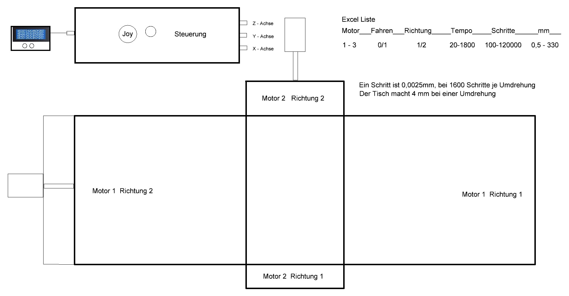

  Die Fahrdaten werden mit Excel eingegeben, auf eine SD-Karte mit Trennung durch Semikolon exportiert,
  Position 2: Fahren ja / nein. Im Moment immer 1
  Position 4: Tempo 1 - 1000
  Position 5: Schritte 1 - 250000

Hier ein aktueller Video von meiner Kiste.
Kreuztisch Mechanik.JPG (117.82 KiB) 9068 mal betrachtet

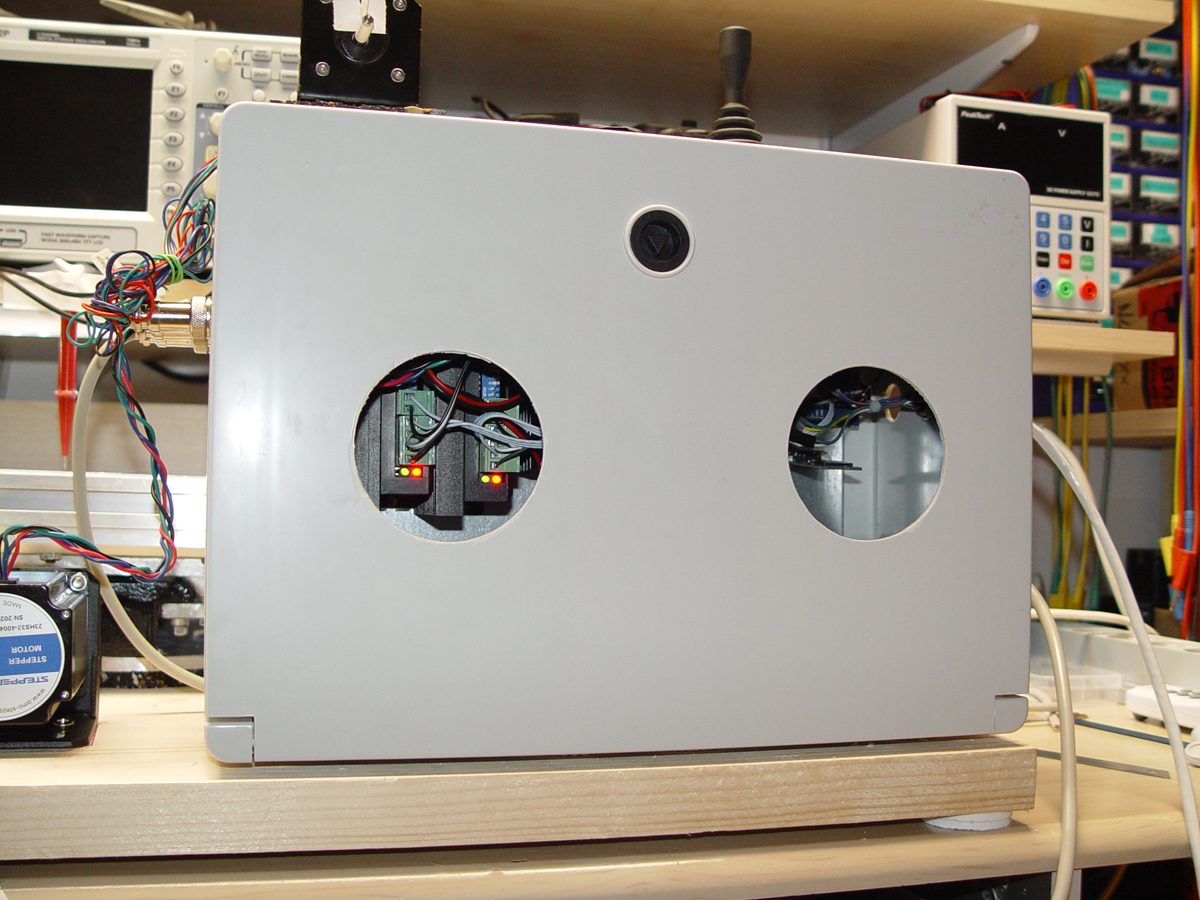

Jetzt schaut mich der Kasten mit großen Augen an, weil ich ihn angebohrt habe :O:
Da kommt ein Lüftungsgitter drüber und ein 24 Volt Lüfter auf der linken Seite rein. Der bläst dann kräftig rein, dass es beim anderen Loch rausblasen kann. Oder ich sauge rechts raus, dass links frische Luft reingesaugt wird. Mal schauen wie es besser geht. Man kann ja nicht sagen dass da drin Hitze ensteht, aber Wärme schon. Und wenn das DIng mal was tun muss, will ich schon dass das Zeug nicht den Hitzetod stirbt. ;)
Hi Wolfgang :(V):
Heute bekomme ich noch den 24 Volt Lüfter. Den mache ich den auch gleich noch rein. Dann ist der Stand so wie du ihn bei dir willst. Nur Endschalter für alle 4 Anschläge möchte ich noch reinbauen, dass es da keinen harten Mechanischen Anschlag am Ende des Weges gibt.
Das Manuelle fahren der Z-Achse habe ich ja jetzt mit Tatsten gemacht. Wenn ich dann mal mehr Tasten brauche, nehme ich die von der Z-Achse her, und steuere die Z-Achse mit dem Joystick der ja noch geliefert wird. Sind ja zwei bestellt.
Aber das hat noch Zeit.
PS: Lüfter bekommen und eingebaut :(oo):
