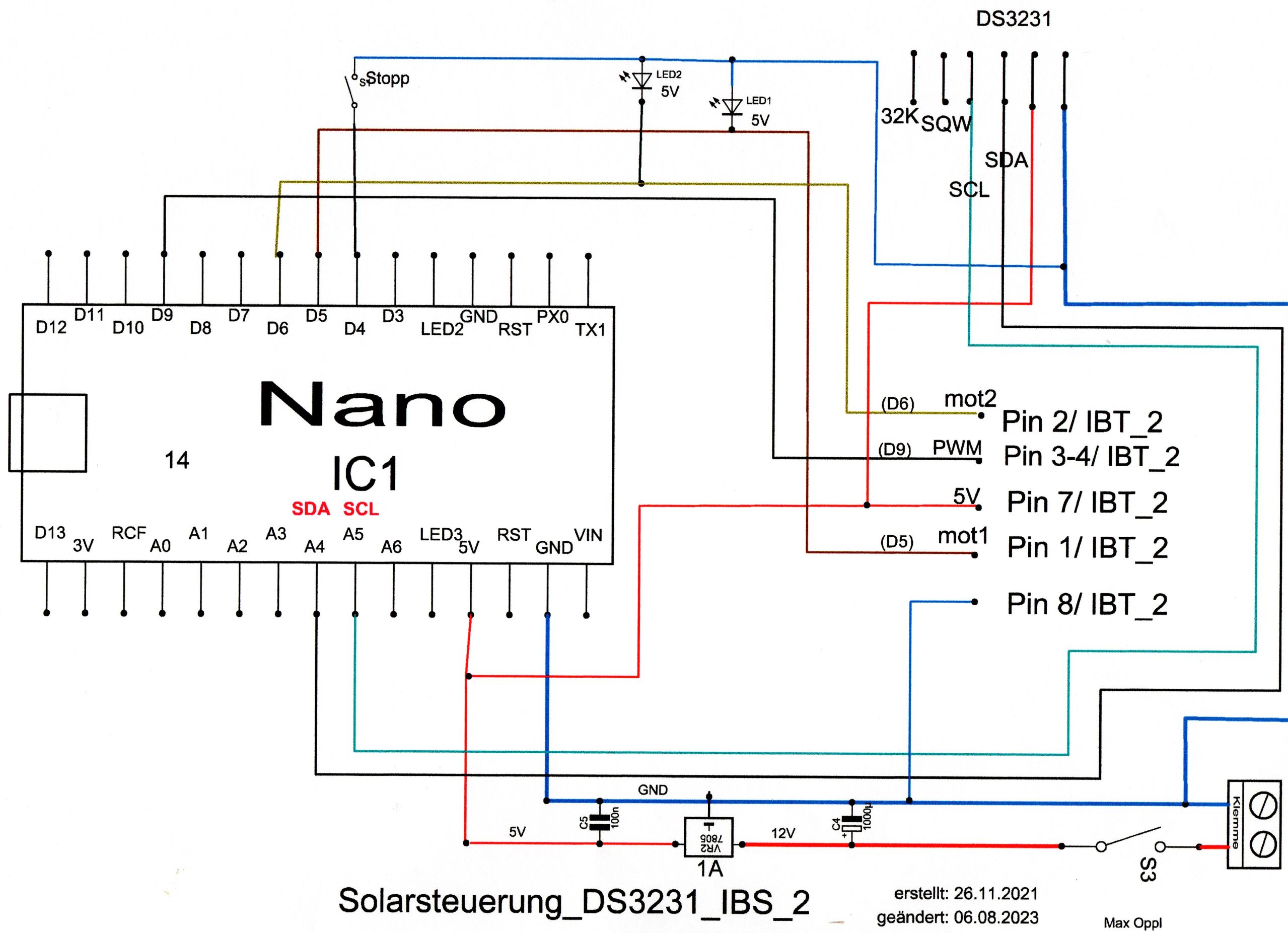

Hallo Max.
Da bin ich mal gespannt ob der Sketch funktioniert. Bisher hat sich hier nichts gedreht. Schon Kacke wenn man keine Kenntnisse hat.
Macht es Dir was aus, wenn Du mir nochmal die Schaltung zeigst (zur Kontrolle)

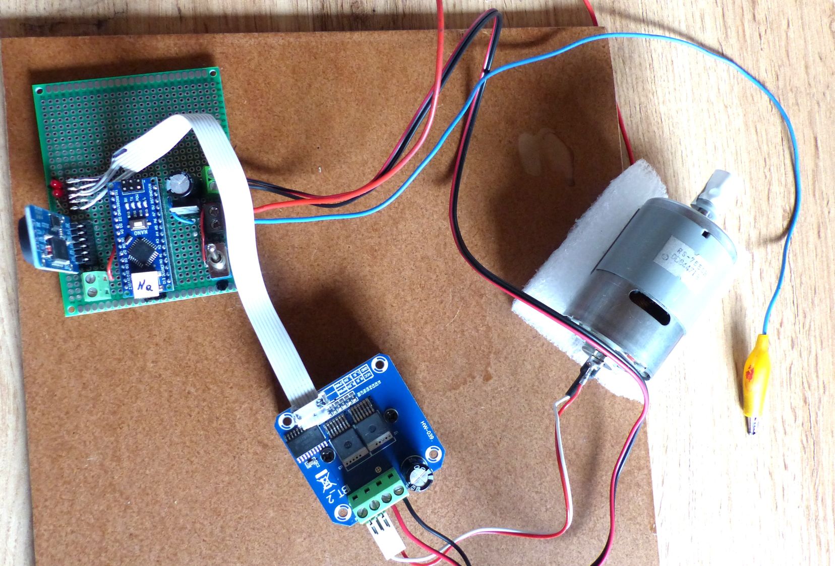

IBS_2 = BTS 7960 Bridge????
Servus Wolfgang,
den letzten Schaltplan von meinem Aufbau, siehe Foto ist im Anhang.
Das Ganze müsste auch mit der Uno funktionieren.
Die Nano verwende ich eigentlich bevorzugt, weil ich Platz sparen möchte
und weil ich für Aussenanwendungen wasserdichte, kleine Gehäuse verwende.
Bei den Nanos kaufe ich nur noch die etwas teueren Original Nanos, bei den billig- Varianten
hatte ich schon öfter Probleme bei der Programmübertragung.
Für die 5V verwende ich 1A Festspannungsregler, die kann ich in die Platine
leicht mit integrieren.
