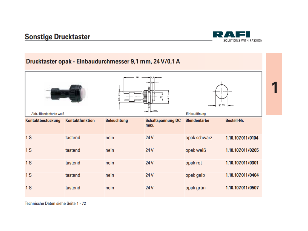

Das Gehäuse ist bestellt, aber jetzt brauche ich noch Taster die tasten und nicht haken.
Werde mal diese probieren:

Ich habe ja diese hier verwendet. Jedenfalls da, wo ich dafür Platz hatte.
Die schauen schön aus, aber brauchen viel Platz und man kann sie auch ein bischen schlecht drücken. Man muss ja mit der Fingerkuppe in eine Vertiefung rein. Das klappt je nach dem, wie gut man mit der Fingerkuppe trifft, mal besser, mal schlechter. Tja, da muss man sich wohl entscheiden, zwischen schön und gut bedienbar.
Zu deinen Kartenleser kann ich nichts sagen. Die kenne ich nicht und will ich im Moment auch nicht kenne lernen. Jedenfalls nicht für dieses Projekt. Ich habe mir nochmal zwei von Meinen bestellt, die sollten morgen kommen. Ich habe ja von denen keinen mehr und will bischen was damit testen. Aber du kannst ja mal schauen, ob die genauso funktionieren. Die Anschlüße sind ja die selben.
PS: Wenn du bei Reichelt was bestellst, nehme mir doch bitte 10 Stück von den Klemmen mit.
