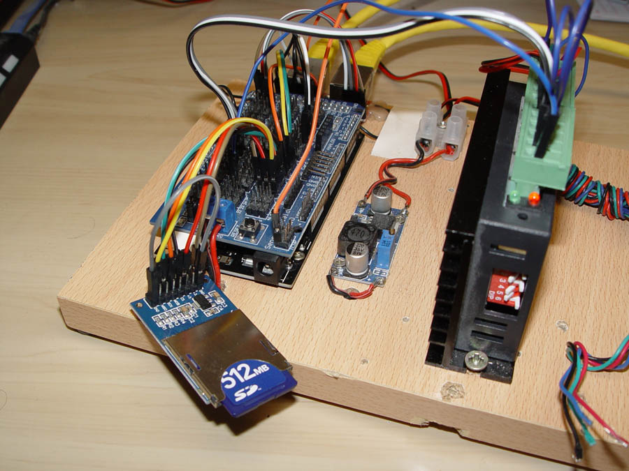

OK, ich habe noch was reingeschrieben ins Programm, dass ohne Karte im Display steht: "!! Karten_Fehler !!"
Die LED baue ich jetzt doch nicht rein, denn wenn Spannung da ist, muss ja wengstens das Display leuchten. Das reicht ja als Hinweis.
Hier das Aktelle Programm:
  Die Fahrdaten werden mit Excel eingegeben, auf eine SD-Karte mit Trennung durch Semikolon exportiert,
  Position 2: Fahren ja / nein. Im Moment immer 1
  Position 4: Tempo 1 - 1000
  Position 5: Schritte 1 - 250000
  Das ist die Version 3.2 als erster Lauffähiger Code.
  Miso Pin 50
  Mosi Pin 51
  SCK Pin 52
  CS Pin 53
  Mit FAT16/FAT32-Partition
  "#define CYCLETIME       200" ändern auf "#define CYCLETIME       100"
  Ich habe immer gerne Luft nach oben, wenn ich was baue.

Ich habe deinen Kartenleser getestet. Den kann man genauso nehmen.
Ich baue dann diesen größeren Kartenleser in das Gehäuse, wie Du bereits gesagt hast : Staubschutz
Bin am Gehäuse zusammenbauen, PG-Verschraubungen, Kabel einziehen und dann neue Taster.
mfg - Wolfgang

Ich habe für den Kartenleser auch noch eine große Karte gefunden. Der Umgang mit den großen Speicher-Karten ist natürlich leichter, weil es kein solches Fusselzeug ist, wo du dir die Finger abbrichst, vor lauter klein.
kannst Du bitte die Stellung der DIP - Schalter (Mäuseklavier) bei den DM556 - Treiber reinstellen . (zur Kontrolle)
Danke - Wolfgang
Beiträge: 1356
Das habe ich hier beim Schaltplan schon gemacht.
PS: Im Schaltplan war ein Fehler drinn. Der ist jetzt am 19.01.22 um 22:50 Uhr nochmal überarbeitet hier neu abgelegt.
Mäuseklavier DM556 SW1 bis SW8= on-on-off-off-of-off-on-on und der TB6600 SW1 bis SW6= off-on-off-on-on-off
Ist der SW5: off oder on
:(iii): - Wolfgang
Beiträge: 1356
Da habe ich wohl ein "f" vergessen. :(o):
Das ist SW 1-3, on - on - off, für 3,8 Ampere,
dann SW 4, off, für halbe Bremse im Stand,
dann SW 5-8, off - off - on - on, für 1600 Schritte pro Umdrehung.
Das macht, on - on - off - off - off - off - on - on
Die Einstellung der Bremse kommt nicht zur Wirkung, weil wir mit dem Enable den Treiber abschalten, wenn der Motor nicht getrieben wird. Also die Einstellung von SW4 spielt in unserem Fall keine Rolle. Die Spindeln sind eh sehr schwergängig, die drehen sich nicht von alleine. Das hat den Vorteil, dass die Motoren im Stand abkühlen können.
