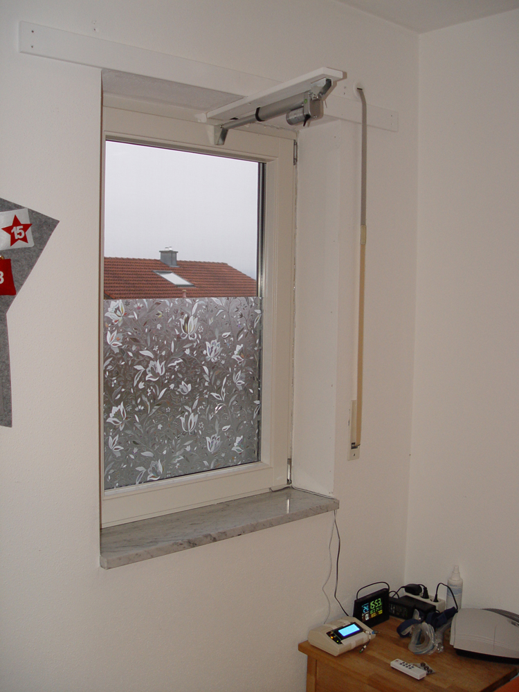

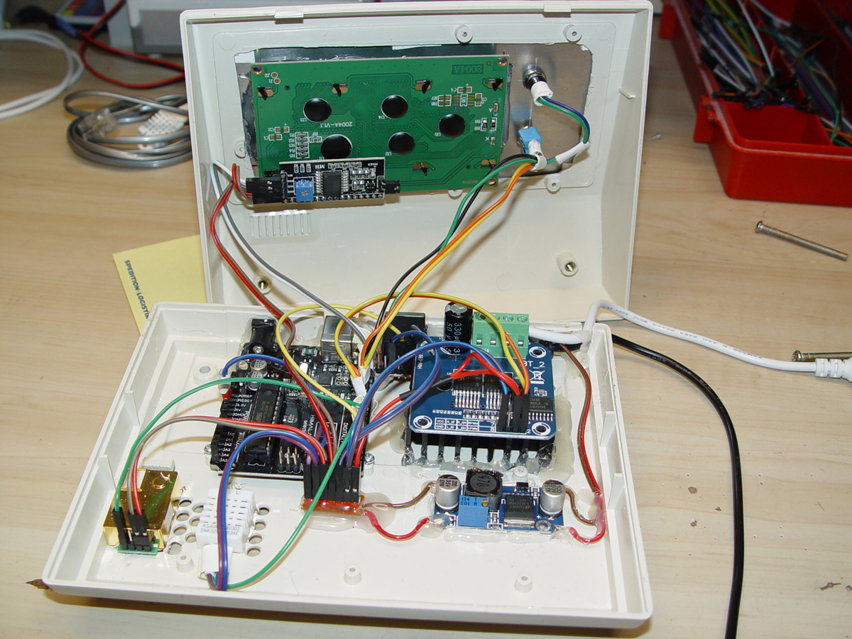

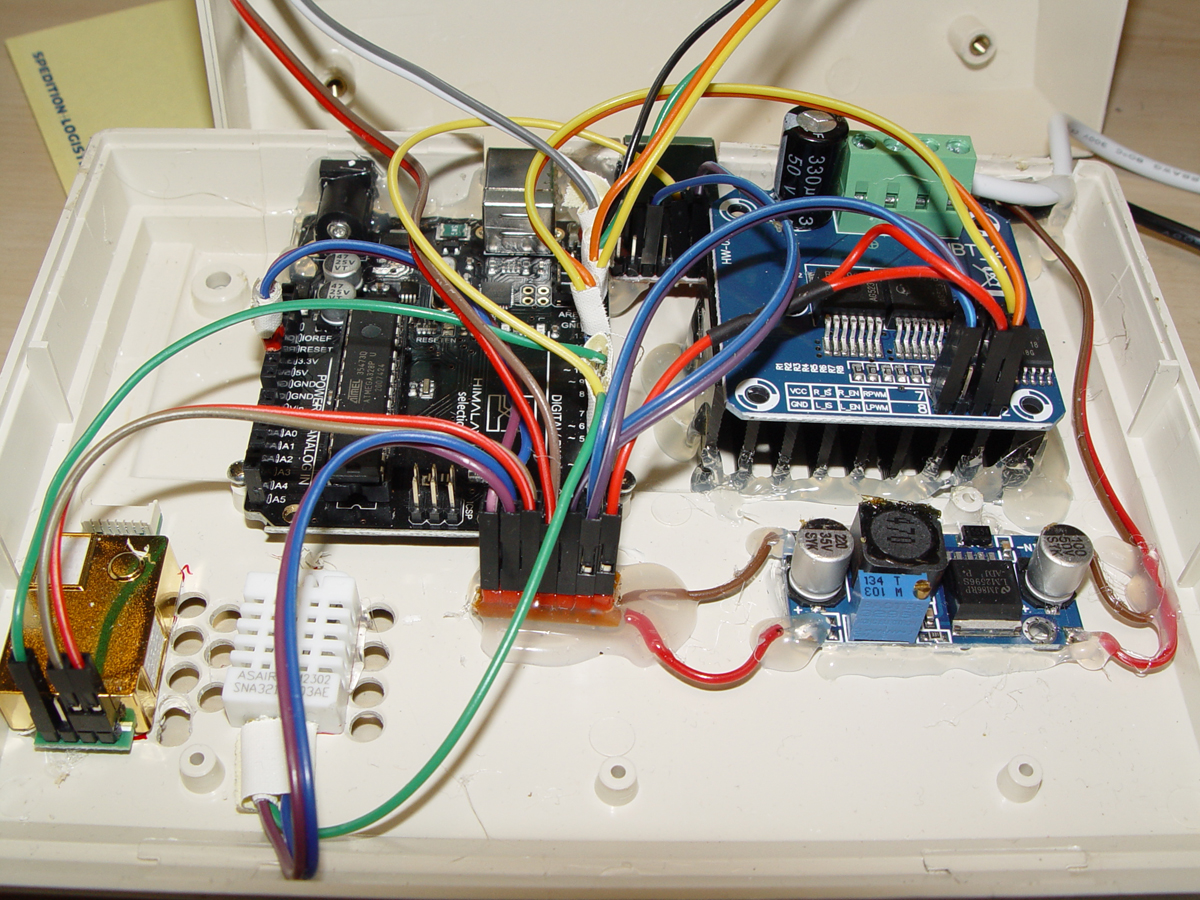

So ich habe jetzt das Gerät provisorisch eingebaut. Mir fehlt noch die Abschaltunf des Motors nach Zeit. Also der braucht ja eine gewisse Zeit zum öffnen des Fenster, genauso zum schließen das Fensters. Eigentlich brauche ich mir da keinen Kopf machen, weil in dem Gerät einstellbare Endanschläge vorhanden sind. Aber ich mag die Zeit so bekessen, dass das Fenster kurz nachdem es im Enganschlag gestoppt wurde, die Spannung abgeschalten wird. Das eine Sicherheit drin ist, wenn der Automatische Endabschalter streikt. Und das in beide Richtungen. Dann ist es so wie ich es haben will. Ja die Abdeckung fehlt noch, inder das Display der Fenster auf - zu - Automatic schalten und der Taster für Display ein / aus.
Hier ist das aktuelle Programm.

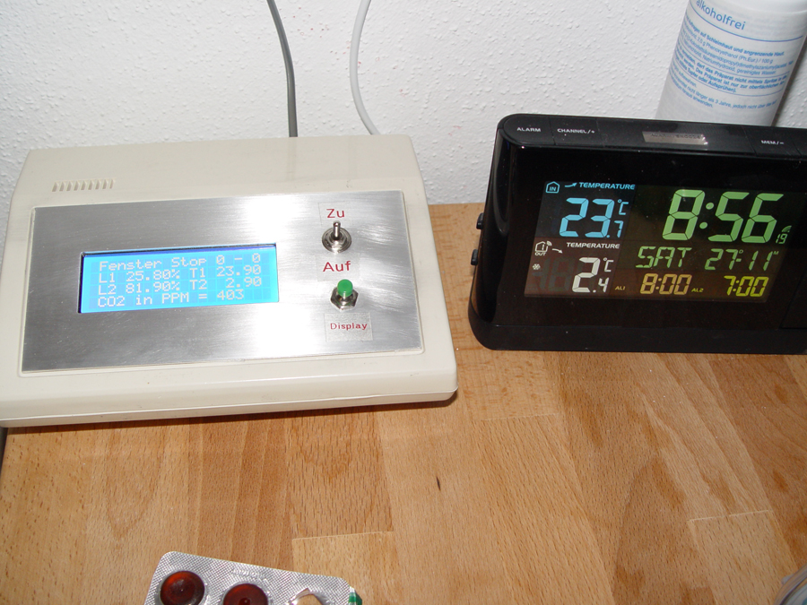

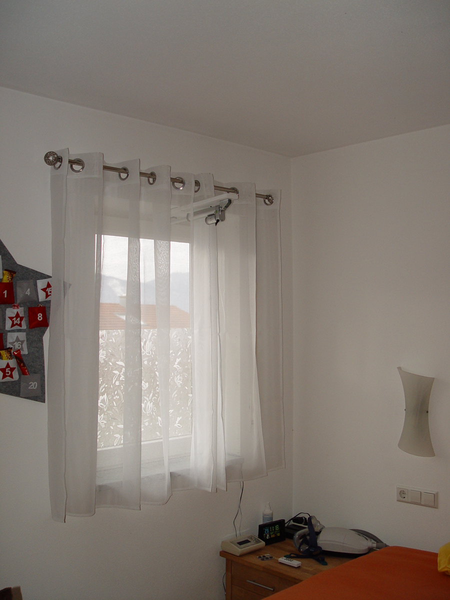

Heute Nacht war Probelauf. Es geht schon recht gut.
Die Aluabdeckung für Display, Schalter und Taster fehlt noch, und eine kleine Softwareänderung, dann gefällt mir das Ding. Ja und ein Vorhang, der das ganze einigermassen verdeckt. :(oo): Und das Kabel zum Motor wird noch gegen ein reinweisses ausgetauscht und in der Ecke am Fensterrahmen mit heißkleber sauber runter verlegt. Das ist inzwischen erledigt, wie man am Bild sehen kann, ist das Kabel verlängert, neu verlegt, und nicht mehr zu kurz. :(oo):
Hier die aktuelle Software:
PS: Ich habe jetzt diesen Code nochmal ausgetauscht und er ist jetzt so wie ich ihn im Moment haben will. Also der Motorstop ist jetzt auch drin. Mein Motor läuft bis zum Anschlag, egal ob auf oder zu, etwa 12 Sekunden. Ich habe jetzt den Motorstopp nach 15 Sekunden eingebaut. Also sollte der Motoreigene Endanschlag des Fenster Stellmotors nicht mehr funktionieren, wird er trotzdem nach einer Fahrzeit von 15 Sekunden gestoppt. Eine Alternative wäre noch, dass man die Stromaufnahme des Motors kontrolliert und dann bei deutlicher Erhöhung des benötigen Strom´s sofort die Fahrt unterbricht. Wäre kein Problem das Gerät um diese Funktion zu erweitern. Aber ich sehe jetzt, jedenfalls im Moment, keine Notwendigkeit dafür.

So, ich habe mal die Alufront eingebaut. Das Display habe ich nur mit Heißkleber eingeklebt. Schalter / Taster sind auch drin. Alles gut.
Oben in der ersten Reihe des Displays sieht man Fenster auf, wenn es gerade geöfnet wird, Fenster zu, wenn es gerade geschlossen wird, Fenster Stopp, wenn der Fenstermotor abgeschalten ist. Und rechts oben sieht man am Bild gerade "0 - 1". Der Einser steht für Fenster wegen erhöhter CO2 Werte geöffnet. Wenn da Null steht, dann ist das Fenster von der Steuerung geschlossen worden. Diese Null im Bild "0 - 1" sagt aus, dass die Automatik aktiviert ist, wenn da eine "1" steht, ist der Schalter auf Handsteuerung Fenster auf, wenn da eine "2" steht, ist der Schalter auf Handsteuerung Fenster zu. Steht der Schalter also auf 1 oder 2, dann kann die automatische Lüftungs-Steuerung das Fenster nicht mehr beeinflussen.
Re: CO2 Gassensor Testen
So alles fertig. Der Fenstermotor ist nicht soooo schön aber robust und eusserst Preiswert.
Hier habe ich mal die benutzten Teile:
Der CO2 Sensor:
https://www.amazon.de/gp/product/B07VD1 ... UTF8&psc=1
Der Motortreiber:
https://www.ebay.de/itm/162573599073
Das Gehäuse:
https://www.ebay.de/itm/352270266330
Temperatur / Luftfeuchte Sensor:
https://www.reichelt.de/entwicklerboard ... os_0&nbc=1
LCD Display 4x20:
https://www.az-delivery.de/products/hd4 ... nittstelle
DC / DC Wandler:
https://www.amazon.de/LAOMAO-Step-up-Co ... 2082040955
Arduino Uno:
https://www.amazon.de/AZDelivery-Mikroc ... r=8-5&th=1
Das Netzteil ist ein externes 12 Volt 5 Amp. Netzteil. Extern ist unbedingt nötig, dass im Gehäuse keine Wärme entsteht. Das würde die Messungen mit den Sensoren im Gerät unmöglich machen. Ich habe die Bauteile mit Heißkleber befestigt, das reicht locker, die sind bombig fest, können aber mit sanfter Gewalt gelöst werden. Auch die Drähte habe ich mit dem Heißkleber befestigt, dadurch können sie an den Lötstellen nicht durch Vibrationen abbrechen. Man sieht die Lüftungslöcher an den Sensoren sehr gut und auch den Lüftungsspalt unter der Aluabdeckung, rund um die ganze Platte sieht man am zweiten Bild. Die Lüftung reicht ganz wunderbar. Ich habe jetzt, weil ich eh offen hatte, gleich noch unten rechts auf dem freien Platz einen Lautsprecher eingebaut. Der meldet, wenn die Automatik was anderes will, als die eingestellte Handsteuerung. Der Lautsprecher kommt auf Pin. 8 über einen 270 Ohm Widerstand gegen GND. Wenn der Ton alle 5 Sek. kommt, sollte man den Schalter auf Mittelstellung für Automatik stellen, dann macht das Fenster was die Automatik will, und der Ton hört auf.
Und hier die aktuelle Software:
