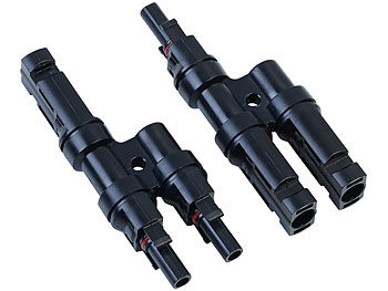

Ich habe an der Zuleitung und den Panels MC4 Stecker und Buchsen, zur Parallel Verbindung gibt's MC4Y Verbinder, die habe ich drinnen gehabt bei dem vorherigen Stecka Regler( Reiner Shunt Regler).
Ich will mir noch ein Modul holen aber mit 36V dann wird der Verbinder noch mall gebraucht, mache 2 + 1 Schaltung damit habe ich weiter 38 V im System
