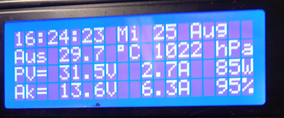

Mein Sketsch ist aufgebaut als Haupt ino plus zwei Zusatz Tabs, bei mir läuft der ESP im AP Modus dH. er baut eigene HTML Seite. Anzeige auf 2004 LCD habe ich auch für direkte anzeige einiger Parameter + Temperatur (2X DS18B20), außer Anzeige werden alle Parameter auf SD gespeichert.

Auf der SD karde wird aufgezeichnet im text Format, ein Datensatz sieht so aus
03.04.2022 12:59:59  , Temp Aus , 7.6 °C , Temp In , 11.3 °C ,Heute , 0.05,KWh,Im Monat , 0.21,PV ,11.59,KWh , Gesamt , 127.39,KWh ,  Pv Volt , 42.5
Als Anhang die benötigen Lib's + Anzeige auf dem LCD

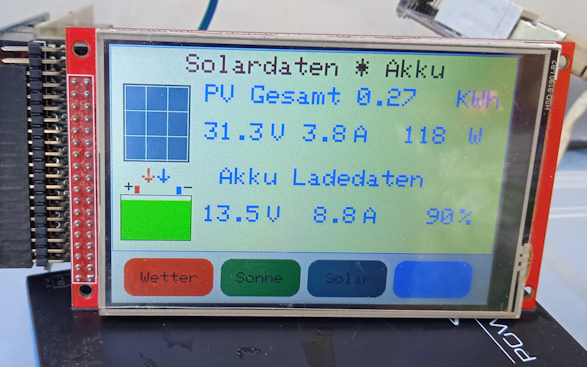

Ach ja für Mega mit 4" Display ist auch noch da ;)
PV_ Mega_Klein.png (342.74 KiB) 17572 mal betrachtet
