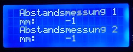

ich dreh am Rad
Am Rad drehen.jpg (21.09 KiB) 4563 mal betrachtet
wenn der Sketch längere Zeit ( ohne Änderung des Meßweges) bei mir läuft - "friert" die Messung bei einem oder allen beiden Sensoren ein.
Am Display wird der Wert -1 ausgegeben und keine neuen Messungen sind mehr möglich.
Manchmal hilft reset oder nur Stromversorgung AUS - AN,
dann läuft wieder alles.
:agt:
Tritt das auch bei Dir auf ?.
Vielleicht könnte man die Ausgabe auf den seriellen Monitor umleiten und dabei die Zeit bis zum Fehler erkennen.
Schönes Wochenende - Wolfgang

OK, aber jetzt wieder zu deinem Problem, dass das Programm einfriert. Bei mir friert bis jetzt nichts ein. Das läuft jetzt seit 11:40 Uhr und jetzt ist es 16:00 Uhr. Das sind gute 4 Std. Und es läuft und läuft. Wie lange dauert es bei dir, bis dem Programm die Füße einschlafen?
Re: VL53L0X ToF Sensor Laser Entfernungsmessung am Arduino
ich habe jetzt den nano und die Stromversorgung ausgetauscht und lasse den Aufbau länger laufen. Schaut jedoch schon besser aus.
Ja, bei mir sind es jetzt gute 6 Std. ohne Stress.
Hallo Wolfgang.
Gerade hat mich meine ESP32 NTP Uhr angepiept, weil sie um 00:00 Uhr ja die Zeit im Internet neu abfragt. Bei der Gelegenheit habe ich gleich noch unser Projekt hier, VL53L0X Sensoren mit Multiplexer, im Dauerlauf kontrolliert. Das Ding läuft immer noch. Es sind jetzt also 13 Std. und es ist immer noch aktiv wie zu Anfang.
Also den Grund für den Ausfall wirst du wohl wo anders suchen müßen. Aber ich lasse es natürlich auf jede Fall noch weiter laufen.
