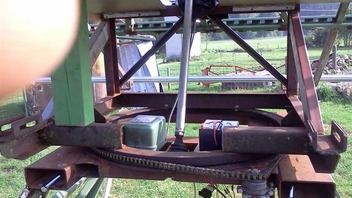

Ich habe Kontakt mit einem bei Passau, der auch eine Solar-Nachführanlage hat. Und ein Nachbar von dem hat eine Anlage mit Lichtsensoren, der also dem Licht folgt. Schade dass er nicht hier in der Nähe ist, dann würde ich mir diese Dinger mal anschauen. Passau ist mir zu weit.
Der hat eine recht große Anlage, mit nem Drehkranz von nem alten Landwirtschaftlichen Anhänger. Den dreht er mit nem fetten Elektromotor, und vertikal bewegt er die Panel´s mit nem Schubstangen Motor. Es hat das ganze aus Schrottteilen gebaut, die auf nem Bauernhof eben zusammen kommen. :)
Schaut dann so aus:
Ich muss sagen ich habe auch im Auge, einen kleinen Drehkranz mit 50cm Durchmesser auf einen Sockel zu bauen. Also so wie das hier im Bild, aber wesentlich kleiner. 50cm Drehkranz, wagerecht darauf zwei Winkeleisen 1,5 Meter lang, Und das wäre dann die Grundlage, also die Breite für das Panel Gestell.
