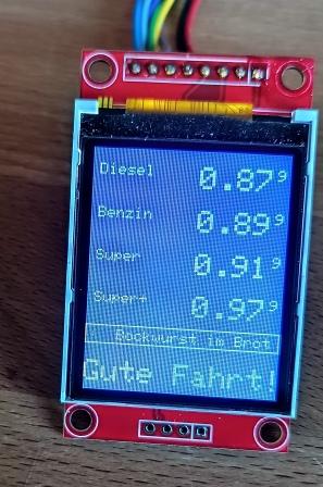

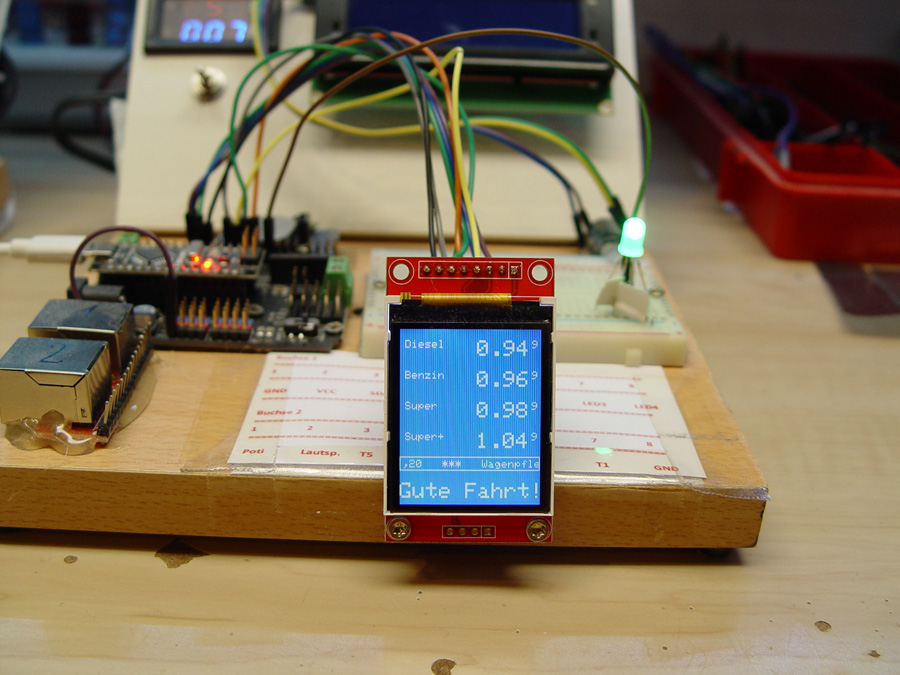

ich habe diese Woche 3 Stück von diesen Displays für weniger als 10.- € als Tagesangebot bekommen.
https://www.az-delivery.de/collections/ ... ft-display

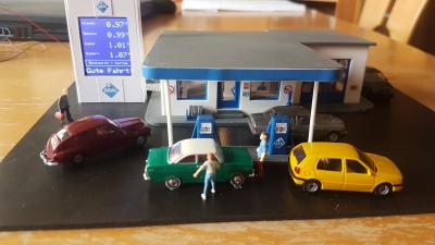

DC - Car Kollegen haben damit eine Preistafel für Tankstellen mit Preisschwankungen im Sketch aufgebaut.
 * Steuerungsprogramm für die Tankanzeige der Araltankstelle von Juergen
 * Idee und erster Entwurf: Juergen
 * Anpassungen fuer Lauftext: Dominik
 * © Juergen und Dominik 2021
 * Pinout Nano:
 * VCC = 5v GND = GND CS = D10
 * RST = D8 DC = D9 SDA = D11 SCK = D13 LED = 3,3V
 * Pinout Mega:
 * DC = 8   RST = 9   SDA = 51   SCK = 52
 * CS = 10  VCC = 5V  LED = 3,3V

Hier im Bild leuchtet die Grüne LED, weil Pin.7 HIGH ist. Also weil der Grundpreis niedrig (unter 93) ist.
Tankstellen Schild.jpg (210.22 KiB) 5161 mal betrachtet
