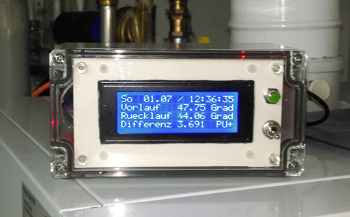

Mein erstes Projekt war vor Jahren diese Zirkulationspumpen Steuerung. Ich hatte damals eine sehr alte Pumpe für die Warmwasser Zirkulation. Die konnte nur alle 30 Min. ein/aus geschalten werden. Als ich für diese Steuerung mal geplant habe, was ich brauche, habe ich festgestellt, dass die Pumpe ofter als alle 30 Min. laufen muss um die Wassertemp. zu halten, aber nur 2-3 Minuten lang laufen muss, bis die Rücklauftemperatur der Vorlauftemperatur angeglichen ist. Das ist natürlich eine sehr schöne Ersparnis, und warmes Wasser wirklich immer dann, wenn man es braucht.
Dieses Gerät kontrolliert die Warmwasser Zirkulations-Leitung. Ein Thermostat hängt an der Warmwasserleitung, direkt über dem Warmwasser Kessel Also am “Vorlauf”. Der zweite Thermostat hängt an der Warmwasser Rückleitung kurz vor der Heizung. Also am Rücklauf.
Das Gerät kontrolliert in der Zeit von 06:00 Uhr bis Abends um 23:00 Uhr immer Vorlauf und Rücklauf. Es vergleicht die beiden Temperaturen und wenn sie mehr als 7 Grad auseinander sind wird die Zirkulationspumpe eingeschalten. Wenn der Abstand nur noch drei Grad beträgt, wir diese wieder ausgeschalten. Ein zweiter Grund, warum diese Pumpe eingeschalten wird ist dann gegeben, wenn die Temperatur im Rücklauf nur noch 32 Grad beträgt. Ausgeschalten wird wieder bei 45 Grad. Das Display lässt sich mit dem Taster ein- und auschalten,
Die Winter-, Sommerzeit wird mit dem Schalter ausgewählt.

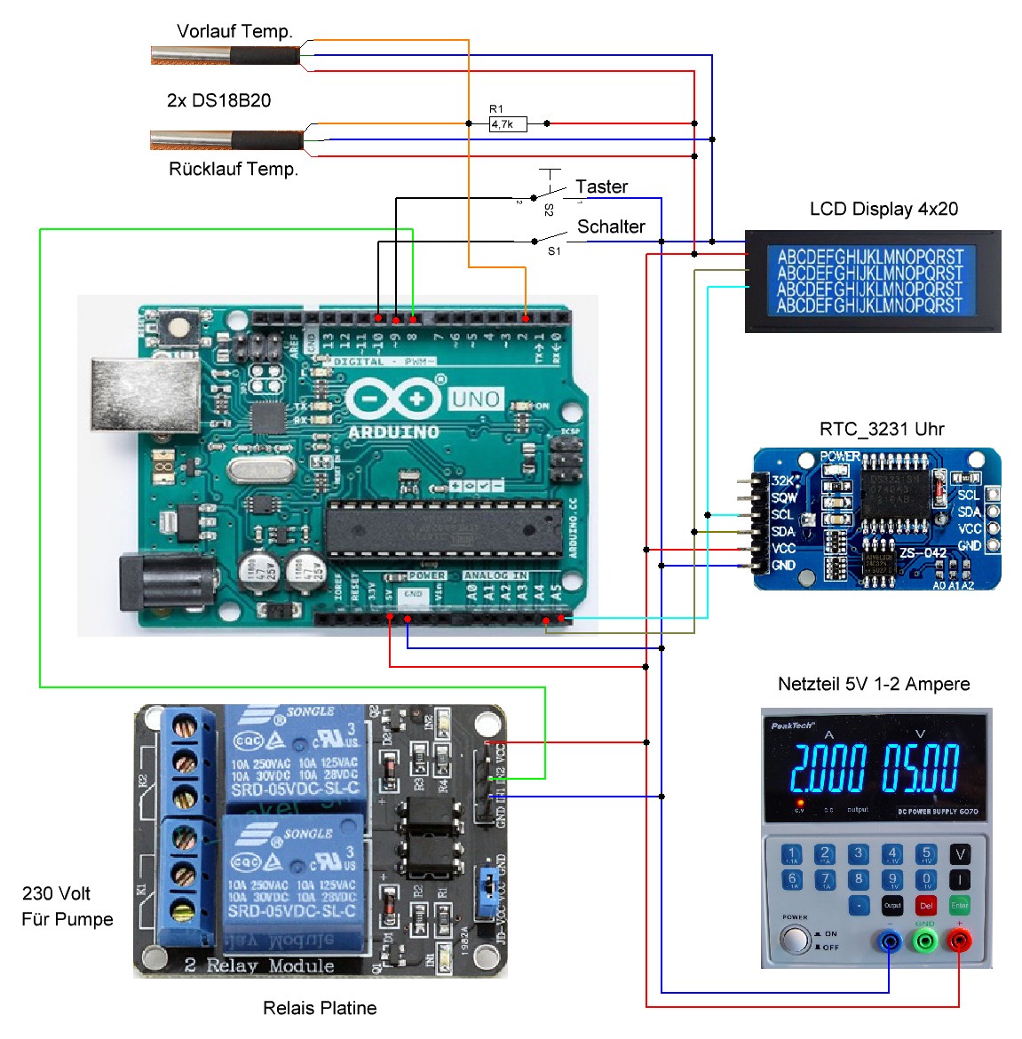

Ich habe jetzt mal schnell die Schaltung gezeichnet, und alles hier reingestellt. ich hoffe, dass ich nichts vergessen habe. Es ist wohl so 5 Jahre her, wo ich dieses Projekt gemacht habe. Damals habe ich noch keine Unterlagen dazu erstellt. Die Anlage habe ich schon gar nicht mehr, die ist im Haus geblieben, das wir verkauft haben. :sad: Aber es dürfte schon passen. Die Anschlusspins am Arduino habe ich aus dem Programm entnommen, das sollte also auch passen.
Ich würde heute kein solches Relais mehr verwenden, sondern ein SSR. Hier ein Link dazu. Man muss dazu eine Kleinigkeit im Programm ändern, aber das ist nichts tragisches. Im Stand jetzt wird das Relais eingeschalten indem der Ausgang am Arduino auf LOW geschalten wird. Wird das Relais ausgeschalten, geht der Ausgang zum Relais auf HIGH. Also etwas gewöhnungsbedürftig. Bei dem SSR ist es anders herum. Ein ist Ausgang auf HIGH, und aus ist Ausgang auf LOW. Also wie es üblicherweise ist.

Und hier die Schaltung:
Zirkulationspumpen Steuerung.JPG (304.75 KiB) 9046 mal betrachtet
Noch ein Bild vom Gerät:
Steuerung ZirkulationsPumpe.jpg (76.69 KiB) 9088 mal betrachtet

Beim Anschluss des SSR ist keine Änderung. Auf der Ansteuerungs-Seite ist 3-32Volt DC, Minus ist GND und der Plus sind die 5 Volt vom Arduino und der Ausgang schaltet 230 Volt AC. Hier der Link zu so einem passenden SSR. ACHTUNG!!! Es gibt ein SSR zum Schalten von DC Spannung, und eines zum Schalten von AC Spannung.
Hier noch die geänderte Schaltung:
Zirkulationspumpen Steuerung_+SSR.JPG (268.32 KiB) 9049 mal betrachtet
