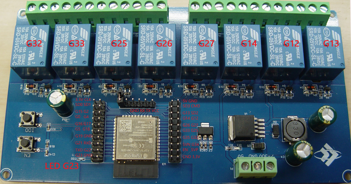

Ich habe mir mal ein Board besorgt, mit dem man rel. schnell was zum Schalten und Steuern aufbauen kann. Das Board hat einen ESP32 als CPU und hat schon 8 Relais on Board. Man kann es mit 5 Volt versorgen, dann ist es bereit. Was ich erst bemerkt haben, als ich es hier liegen hatte, Es gibt keine USB Schmittstelle um die Programmierung draufzuladen. Das mußte ich mir daher erst mal noch bestellen. Müßte in den kommen zwei Tagen bei mir aufschlagen.
Hier ist mal ein Bild von dem Board. Mit der Port-Beschaltung der Relais und der Board-LED: .
Weiter gehts, wenn die USB Schnittstelle bei mir gelandet ist. Hier ist schon mal ein Bild von dem Ding.

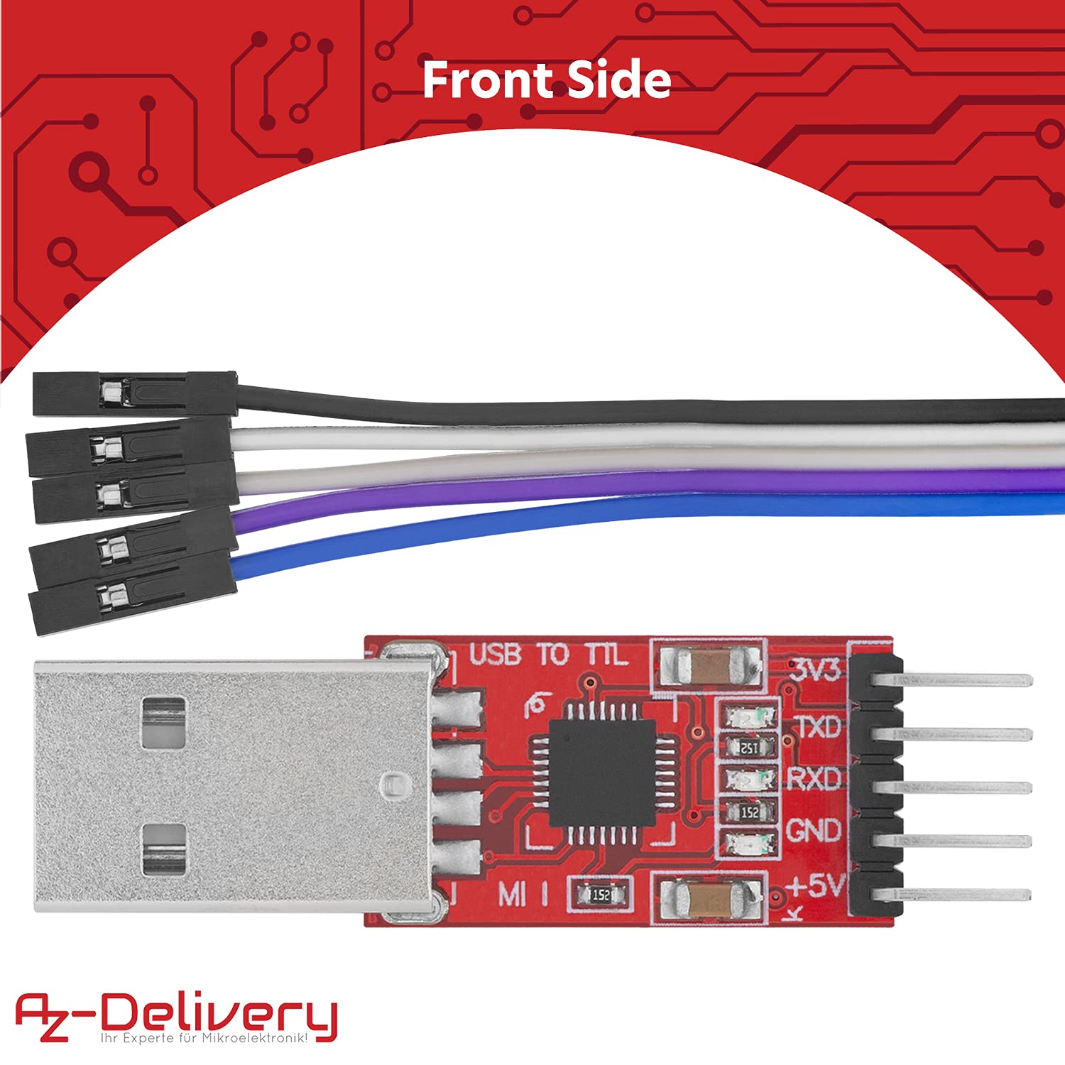

So die USB - Ports sind da, und funktionieren. Alles gut, schon mit einem Programm getestet. RX / TX wie meistens üblich überkreuz anschließen!! Ich verwende zum Programmieren wie immer ein USB Kabel, das den Plus 5V unterbrochen hat. Dadurch kann ich auch, wie hir am Bild zu sehen, wenn ein Arduino direkt 5Volt versorgt ist, mein spezielles USB Kabel anschließen. Wenn man ein normales USB Kabel verwendet, muss man vor dem Anstecken des USB Kabels, die 5 Volt Versorgung zu dem Board abklemmen!!
Ich habe jetzt auch noch versucht, die plus 5Volt-Verbindung zwischen dem USB-Adapter und ESP32 Relais-Board weg zu lassen und dann den Plus 5 Volt im USB Kabel durchzulassen, sowie auch die 5Volt am Relaisboard dran zu lassen. Aber da geht trotzdem nichts. Da fehlen trotzdem die 5Volt am USB-Port.
Also, entweder die 5 Volt vom Netzteil zum RelaisBoard weg lassen, oder ein USB Kabel mit druchtrennten Plus 5 Volt (meistens der rote Draht) verwenden. Die zweite Lösung ist die meine, bei mir gehen nur zwei USB Kabel mit durchtrennten Plus zum elektronik Platz. Dadurch ist gar kein Vertun möglich und einen speziellen USB HUB bei dem der Plus auf jeder Buchse zuschaltbar ist.

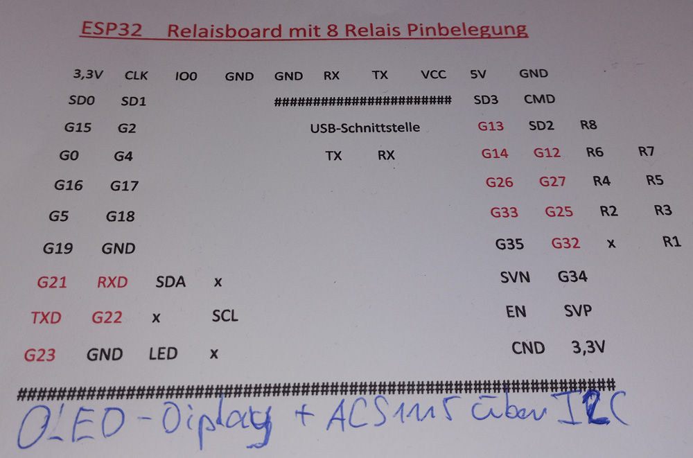

Ich habe hier mal noch einen Video von dem Gerät. Ist also nur Spielerei. Ich sehe das ja nicht soooo verbissen. Ich mache damit Tests und wenn ich eine dann mal spezielle Anforderung habe, dann wird eben ein brauchbares Gerät daraus.
Und hier habe ich mir noch die Pinbelegung mit der Ansicht auf die Stifte abgeschrieben.
