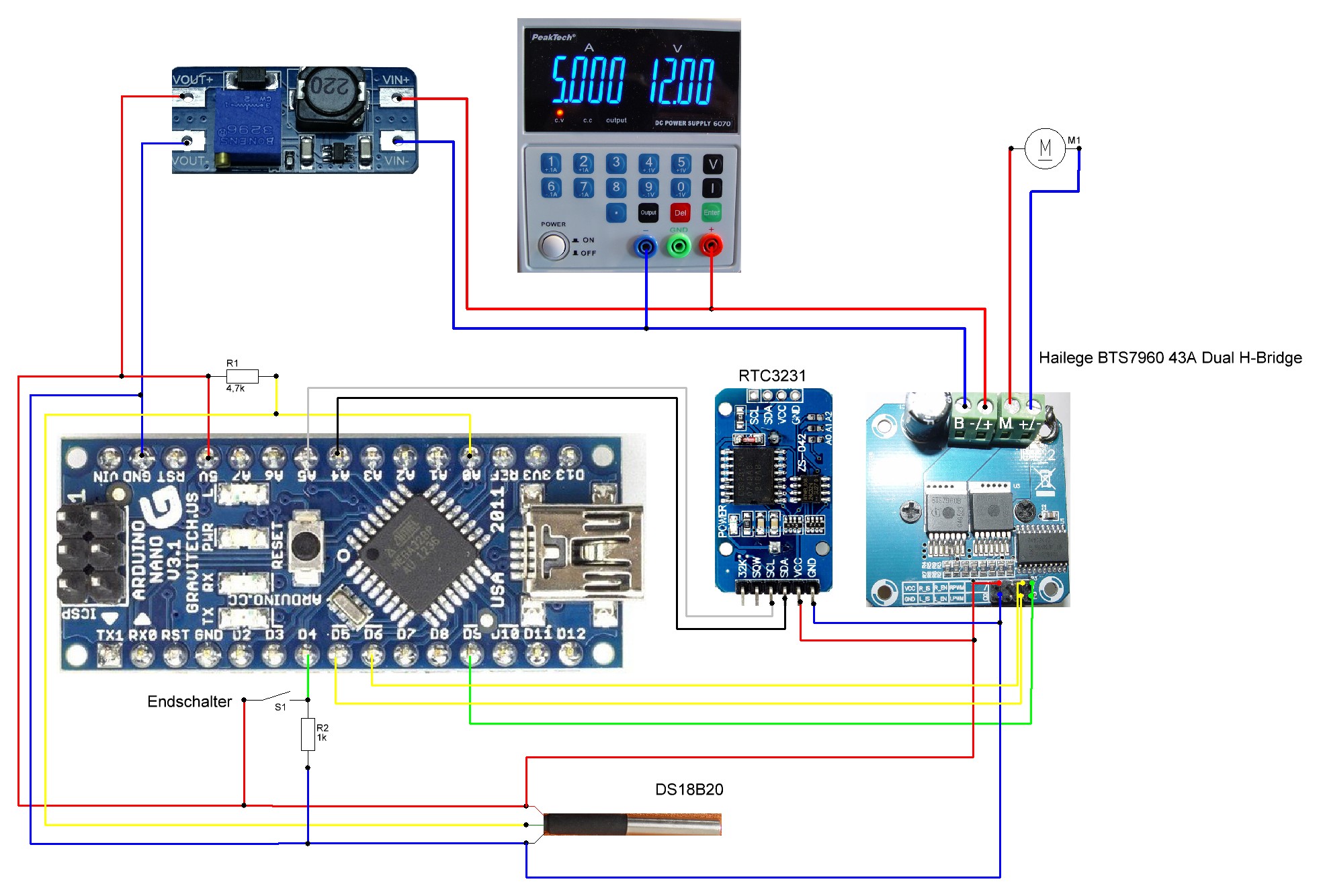

woancade hat geschrieben: Sa 8. Jul 2023, 09:11 Was ich NICHT verstehe: Ihr habt doch nur eine horizontale Drehung?. Was bedeutet Motor 1 und Motor 2 ??????
Mit dem Motortreiber wird doch rechts und linkslauf gesteuert.
Ich schaue mal nocmal die Schaltung vom Max an. Aber ich denke das war nur die Laufrichtung des Motors. Motor 1 und Motor 2, wie rwechts und links rum.
woancade hat geschrieben: Sa 8. Jul 2023, 09:11 Wenn es Dir keine Mühe macht, könntest Du ein Fritzingbild von der Schaltung hochladen? Habe ein Arduino Nano, ein L298N Modul und ein RTC DS3231 Modul. Aber wie muß ich das verdrahten?
Ein Fritzing habe ich davon nicht. Ich mache auch nichts mit Fritzing. Aber ich könnte mal die Schaltung von Max umsetzen in die Art Schaltung, die ich für die Leser mache. Die sind allgemein verständlich, weil die orginal Abbildungen von den ganzen Bauteilen mit Orginal Anschlusspunkten zu sehen sind. Mache ich heute oder morgen mal. Wir kriegen heute noch viel Besuch zur Grillparty. Danach habe ich wieder mehr Luft.
Schöne Grüße, aus den heute seeeeehr warmen Ohlstadt

Ich habe jetzt mal einen ersten Plan. Aber der passt noch nicht, weil es so nicht funktionieren kann.
Aber ich habe das Ding von Max nicht hier. Deshalb kann ich nicht schauen was da falsch ist :sad:
Max müßte eigentlich Nachrichten bekommen, wenn sich im Thema was tut. Ich hoff er rührt sich noch. Aber ich schaue später mal das Programm von ihm an, da sollte ich eigentlich dann den mir fehlenden Pin finden.
Am Motortreiber müßen ja "IN1" bis "IN4" beschalten sein. In 1+2 sind für Motor 1, in 3+4 sind für Motor 2. Max hat beide Endstufen zusammen genommen, weil der Treiber zu schwach ist für den Motor. Aber ich kann ohne INT3 die zweite Endstufe nicht treiben. Deshalb kann das so nicht stimmen. Ich habe den Schaltplan wieder entfernt. Der war Unsinn. Max hat einen Chip verwendet, nicht das komplette Modul. Das ist aber wieder für Leute, denen Elektrotechnik & Elektronik fremd ist, zu umständlich aufzubauen. Deshalb habe ich da eine kleine Änderung gemacht, die das wesentlich vereinfacht.
Beiträge: 1263
So jetzt habe ich den Plan geändert. Mit dem Treiber den ich dafür benutzen würde. Das Netzteil kann natürlich mehr Ampere haben, wenn der Motor mehr braucht!! Das DC/DC Modul, macht aus dem 12 Volt die benötigen 5 Volt für die ganzen anderen Teile der Steuerung. Der DS18B20 Sensor wird bei der Software von Max nicht angesprochen und ist bei dem Treiber den ich hier benutze auch nicht benötigt. Achtung, alles was mit 12 Volt arbeitet, braucht deutlich mehr Strom, also auch entsprechend dickere Drähte!! Deshalb sind die auch etwas dicker gezeichnet.

OK. Das schaut ja nicht so kompliziert aus, bekomme ich hin. Ich lasse den Temperaturwächter weg, belasse das rote Kabel für den Endschalter.
Muss der offen oder geschlossen sein?
Welche Funktion hat das Modul oben neben dem Netzteil? Und wie ist die Bezeichnung?
Kann ich den letzten aktuellen Sketch verwenden? (von Max » Do 5. Jan 2023, 16:18). Da müssen doch bestimmt Änderungen vorgenommen werden!?
Einen schönen Sonntag und LG aus Quolsdorf.
Beiträge: 1263
Ja, hat geschmeckt. :(V): War ein langer Abend. :hng:
Ja, R1 mit 4,7k kann weg, der ist für die Datenleitung des DS18B20, und der DS18B20 auch weg.
Das Ding oben Links ist der Spannungsregler (DC/DC Regler), der aus Spannungen bis 32 Volt die eingestellte Spannung macht. In dem Fall stellt man 5 Volt ein, so dass man aus 12 Volt, 5 Volt macht. Ich stelle immer 5,1-5,2 Volt ein. Achtung erst den Regler einstellen, bevor man da was dran anschließt, weil die immer auf eine höhere Spannung eingestellt sind!! Das heißt, wenn du die Schaltung zusammen baust, und die Spannung drauf gibst, ist der ganze 5 Volt Teil im Eimer, weil du die 5 Volt nicht vorher eingestellt hast. :(o): :(o):
Der Endschalter ist ein Schließer. Also in Ruhe offen.
Ja, der letzte aktuelle Code sollte passen.
Danke, dir auch einen schönen Sonntag :(V):

Beiträge: 1263
Hallo Bernhard.
Das Programm von Max macht keine Lichtmessung und keine Richtungsbestimmung. Das dreht einfach nur von Morgens bis Abends in die Richtung, in der die Sonne in etwa stehen sollte. Jede Std. 7 Sekunden weiter. Um 19:00 Uhr fährt er zurück in die Morgen- Startstellung. Ich denke da fährt er in den Endschalter rein. dann ist er wieder Startbereit für en Tag, der wohl um 8:00 Uhr beginnt. Die Rückfahrt am Abend sollte wohl vom Endschalter gestoppt werden, wenn der Enschalter nicht funktioniert, dann ist wohl nach 60 Sekunden trotzdem spätestens die Rückfahrt beendet.
Zurück zu „Hardware / Schaltungstechnik“
