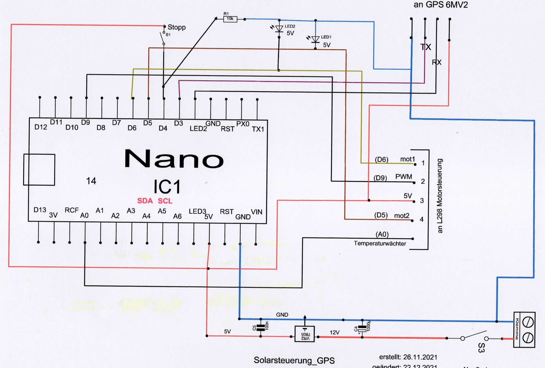

Nun habe ich, siehe Bild, die Steuerung auf Arduino und Zeitmessung durch GPS umgestellt.
Die Anlage fährt gerade in Probebetrieb.Ich hoffe, dass alles funktioniert.
Verwendet wird das "GPS Neo-6m", hierbei werte ich nur die Uhrzeit aus.

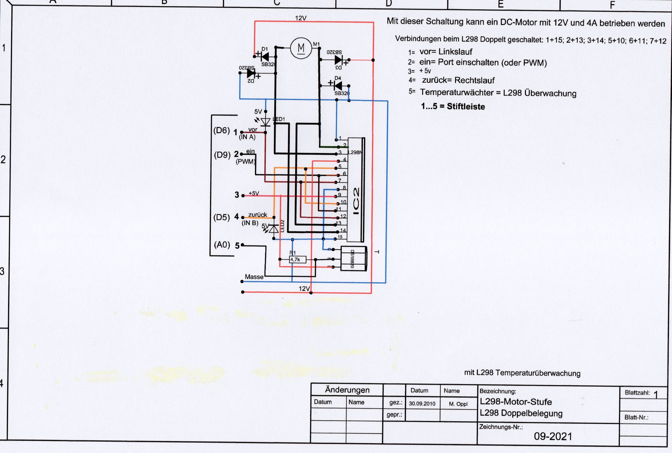

Die Motorstufe ist mit einem "L298N bestückt, dieser ist doppelt Belegt auf 4A Ausgangsleistung.

Verfasst: Di 18. Okt 2022, 15:36
das ist meine Elektronik zur Solar-Nachführung
Wer gerne lötet kann ja die Schaltstufe selber machen, spart Geld.
Das Programm dazu ist folgendes: :geek:

Verfasst: Di 18. Okt 2022, 21:10
Was macht der DS18B20 Sensor? Wird die Endstufe so heiß, dass die Kontrolle nötig ist? Hast du den Strom mal überprüft / gemessen, den der Motor zieht?
Verfasst: Mi 19. Okt 2022, 09:32
Den Temperaturwächter habe ich gar nicht eingebaut in meine Schaltung.
Der Motor zieht zwar maximal 4A, aber warm wird der L298N nicht bei so einem
kurzen Betrieb unter Teillast.
Verfasst: Mi 19. Okt 2022, 14:45
Ja, ich habe im Programm schon danach gesucht, wo du den DS18B20 abfragst. Habe aber nix gefunden. OK, dann ist das klar, wenn du das gar nicht verwendest.
