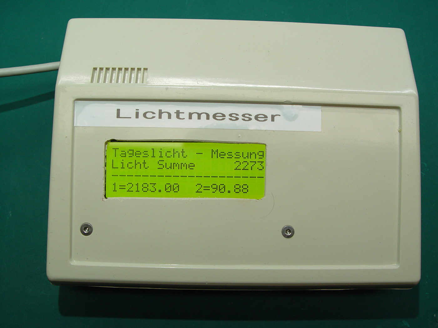

Und hier ist das kleine Messgerät, das ich auf dem selben Prinzip wie die Lichtstärke-Messungen des Sonnenverfolgers gebaut habe. Nur dass der diese Messung in 4 Richtungen gleichzeitig durchführt und etwa 10x in der Sekunde. Bei dem kleinen Gerät hier, zeige ich die Werte nur einmal pro Sekunden.

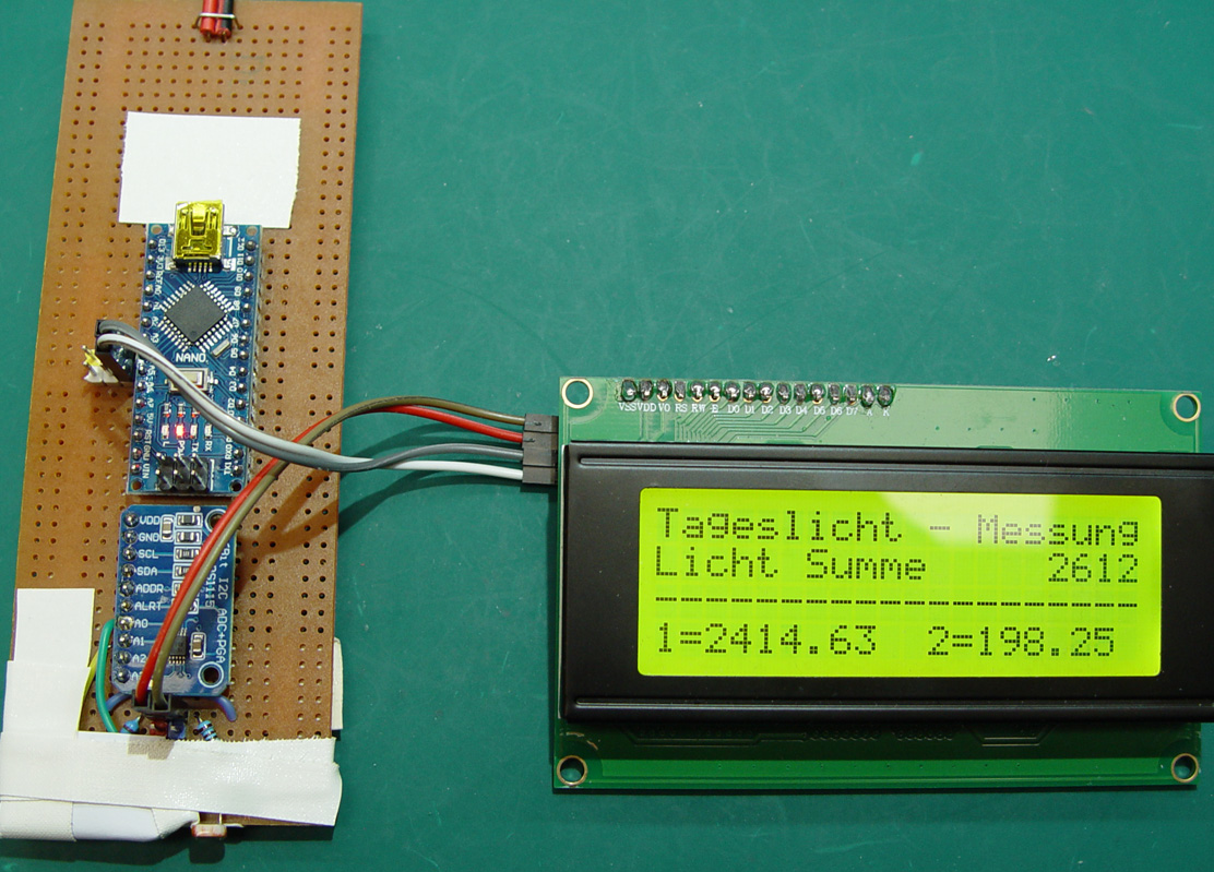

Und das Bild von der Technik. Ein Gehäuse muss ich mir noch suchen.
Der niedrige Wert vierte Zeile 2= ist der Wert der bei einigermassen Tageslicht zur Geltung kommt. Der wird nur bei sehr grellen Licht hoch, weil dieser Sensor abgedeckt ist. Der Wert 1= ist der Wert der auch bei kleinem Licht schon größer wird. Wie man am Bild sieht. Diese beiden Werte werden addiert und ergeben dann den Messwert in der zweiten Zeile im Bild, der mich interessiert. Der hier im Bilde angezeigte Wert, ist auf meinem Arbeitsplatz entstanden. Da ist also noch seeeehr viel Luft nach oben, was ja bei Sonnenlicht auch nötig ist. Der Licht Summe Wert geht ja bis 8190 und hat hier gerade mal 2612.

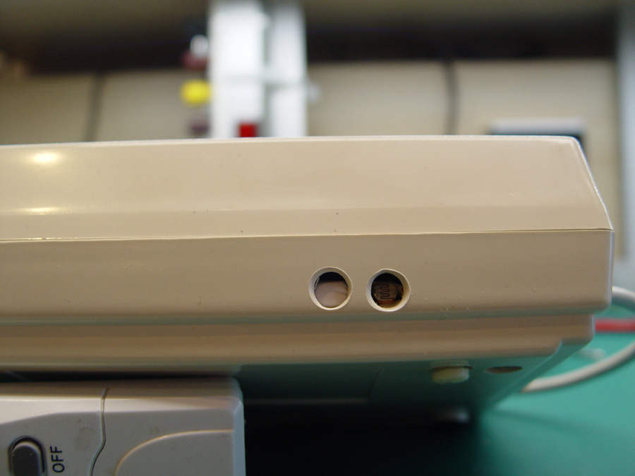

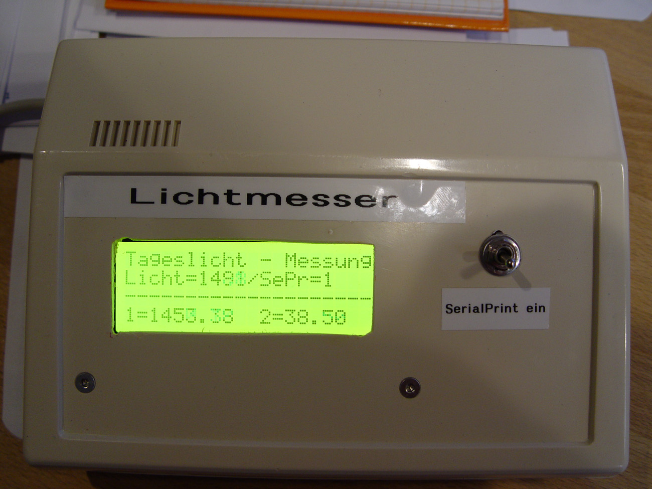

OK, jetzt habe ich das Programm noch ein bischen angepasst, den Schalter für SerialPrint eingebaut und ein Foto vom Gerät auch eines von der Rückseite, mit den beiden Sensoren. Das "SePr=" im Display zweite Zeile rechts steht für Serial.print(). Und die Zahl hinter dem "=" zeigt, wieviele Datensätze bereits Serial an den PC geschickt wurde. Ich zähler nur 9999, dann übergebe ich weiterhin Datensätze, aber der Zählergeht nicht mehr weiter, weil am Display kein Platz mehr ist. Aber 9999 Minuten sind fast 7 Tage. Ich denke so lange will eh keiner durchgehend aufzeichnen.

Und die beiden Bilder:

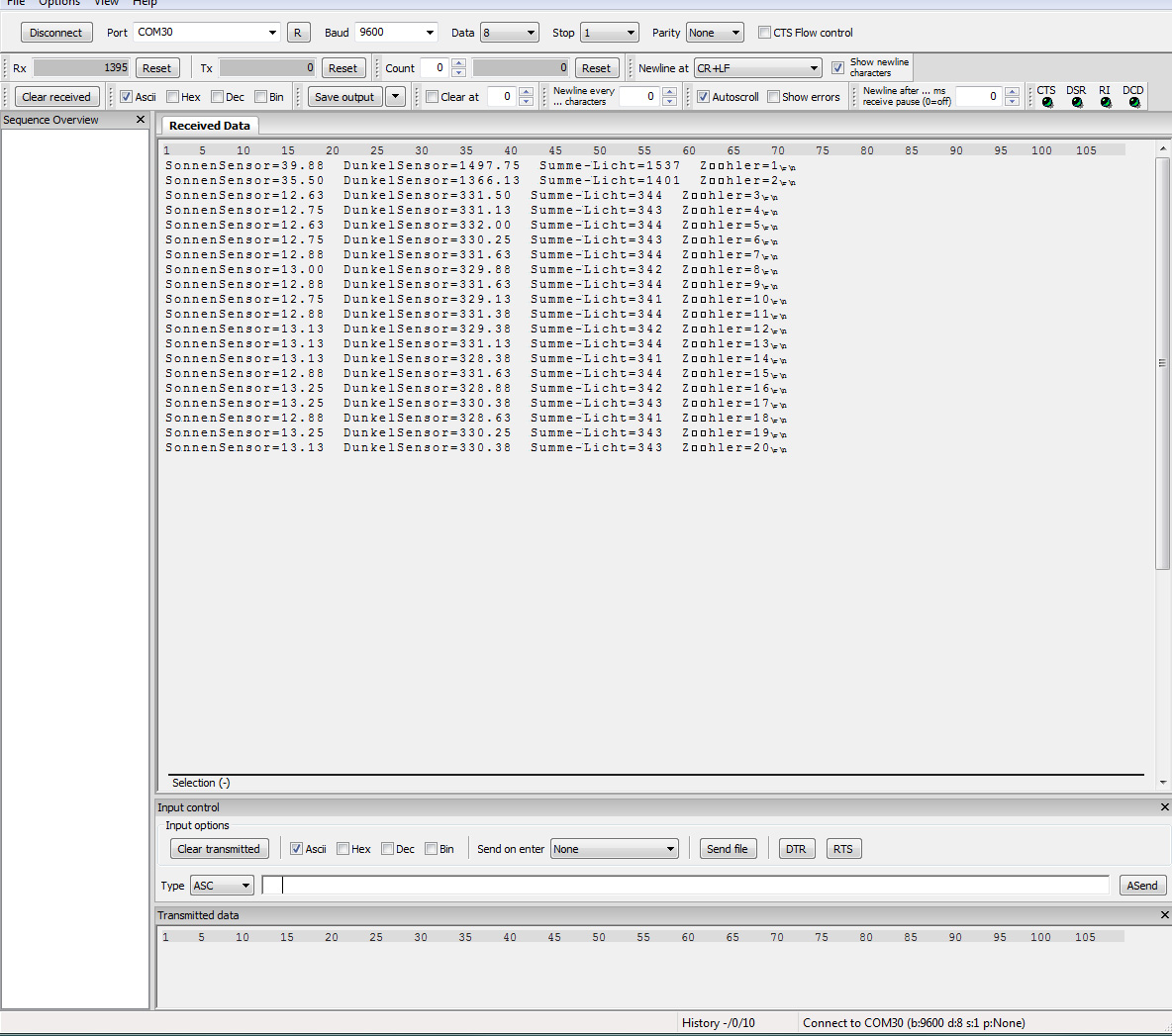

Hier habe ich noch den Mitschnitt vom TerminalProgramm "HTerm" über 20 Minunten, jede Minute ein Datensatz.

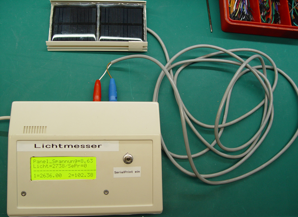

Ich habe wieder erweitert. Wie ich schon angekündigt habe. Die Panelspannung habe ich mit rein genommen. Ich kann ja mit dem Gerät über Serial.print() jede Minute einen Datensatz an den PC schicken. Das heißt, ich kann jetzt das Gerät in eine bestimmte Richtung stellen, und da dann z.B. den Untergang der Sonne mitschreiben. In den Telegrammen sind die Sensorwerte einzeln, die Summe der Sensorwerte und die Spannung am Panel. damit kann ich einen guten Lichtwert ermittel, ab dem ich den Sonnenverfolger dann in "die Nachtruhe" schicken kann :(oo): Und dann in der Richtung, wo die Sonne aufgeht kann ich ermitteln ab welchem Lichtwert es Sinn macht "die Nachtruhe" zu beenden. :eek: Und das schöne ist, ich muss bei den Messungen nicht dabei sein. :(o): :(o):
Hier das Bild von dem geänderten Gerät:

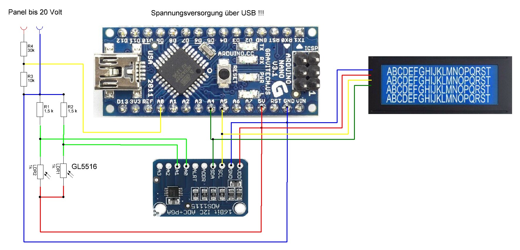

Hier noch die Schaltung dazu. Die Panelspannung darf nicht über 20 Volt gehen und die Messwiderstände 10k und 30k sind 0,5% Genauigkeit. Wenn das Panel mehr Spannung hat, muß der 30k Widerstand nach oben angepasst werden, und die Spannungsumrechnung auch angepasst werden!!
Licht- und Panelmessung.JPG (251.53 KiB) 13840 mal betrachtet

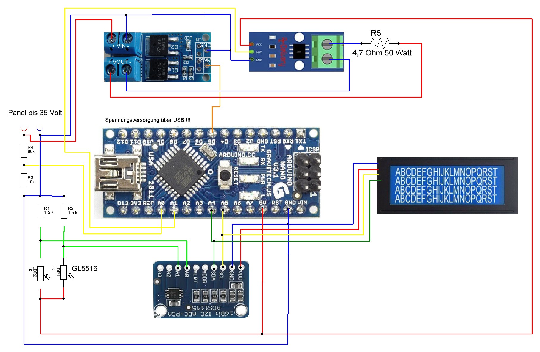

Ich habe schon mal den Schaltplan nach meinen Vorstellungen erweitert:
Licht- und Panelmessung_V02.JPG (341.7 KiB) 13780 mal betrachtet
