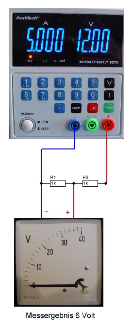

Also so: GND--------Widerstand--------Widerstand-------VCC
Das schaut dann so aus:
Spannungsteiler Messung 01.JPG (39.32 KiB) 9824 mal betrachtet
Hier ist ein Spannugnsteiler aus zwei Widerständen zwischen VCC und GND 12 Volt. Die beiden Widerstände haben die gleiche Ohmzahl. 1k, das heißt 1000 Ohm. Zwischen den beiden Widerständen teilt sich die Spannung in 6 Volt am rechten Widerstand und 6 Volt am linken Widerstand. Deshalb heißt diese Schaltung aus zwei Widerständen "Spannungsteiler". Ich könnte jetzt auch zwei verschiedene Widerstände verwenden. Sagen wir mal der Linke Widerstand hat 5k, also 5000 Ohm, und der Rechte Widerstand hat 10k, also 10000 Ohm. Dann Teils sich die Spannung in ein Drittel am Linken Widerstand und zwei Drittel am Rechten Widerstand. Also 4 Volt am Linken, 8 Volt am Rechten.

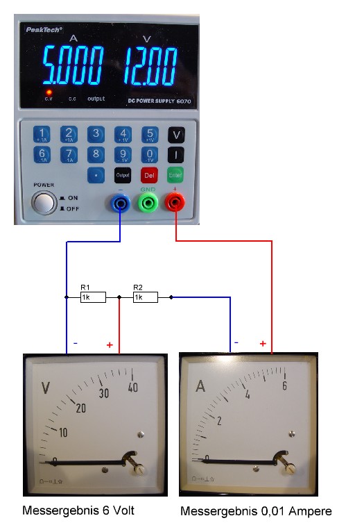

Der Strom teilt sich bei einem Spannungsteiler nicht auf. Das heißt der Strom ist auf beiden Widerständen gleich hoch. Bei der Höhe der beiden Widerstände ist das 0,01 Ampere. Gemessen wird der Strom wie auf dem zweiten Bild:
