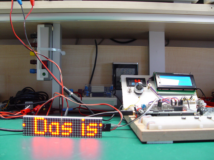

Ich habe mir das "MAX7219 8x32 4 in 1 Dot Matrix LED Anzeigemodul" mal bei AZ-Delivery bestellt und auf den Tisch genommen. Ich will mal sehen ob das eine interessante Option zu einer rel. großen Anzeige ist. Mit der man auch gut scrollen kann, oder eigentlich muss, weil da ja gerade so für 7 Buchstaben Platz ist. Man kann ja nicht viel Text drauf bringen, aber es wird sinnvoll durch scrollen.
Hier mal ein Bild von dem Ding:
Max72xx LED_Anzeige_V01.jpg (165.41 KiB) 10947 mal betrachtet
Und hier ein kleiner Video, der das Teil in Aktion zeigt. Das ist ein Demo Programm das AZ-Delivery zur Verfügung stellt. In dem Video sind noch einige andere Funktionen gezeigt, die ich hier ausgeklammert habe. Ich habe ihn auch auf meinen Mega angepasst, weil ich den zum Testen gerade frei hatte.
Ich finde es ganz interessant.

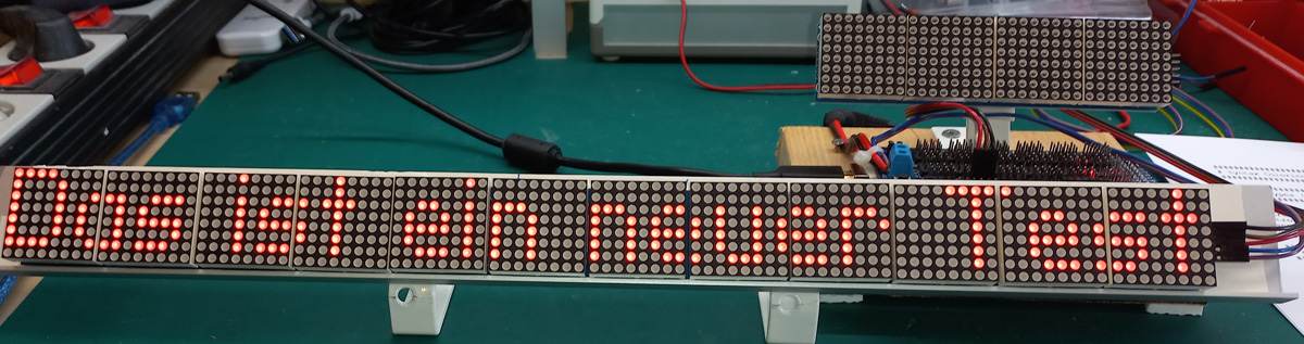

In der Programmzeile bestimmt man, wie lange diese LED Zeile ist.
"#define MAX_DEVICES 4"
Wenn ich da anstelle der 4 eine 8 schreibe, kann ich den Balken um 4 Felder verlängern. Das mache ich mal, wenn mir langweilig ist :oo: Um zu sehen ob sich der Stromverbrauch in den letzten Modulen vielleicht negativ auswirkt. Übrigens braucht dieser Balken hier, mit den 4x Max7219 IC´s. etwas über 600mA, wenn ich alle LED´s einschalte. Dann könnte man sicher auch die Spannung gleichzeitig von hinten und vorne, oder in der Mitte zuführen. Nur die Daten müßen ganz klar vom Anfang her, also von rechts, zugeführt werden. Das probiere ich aber alles noch aus.
Re: MAX7219 8x32 4 in 1 Dot Matrix LED Anzeigemodul
Ich habe jetzt mal zwei dieser Module aneinader gelötet, und das Programm dann entsprechend angepasst. Und schon läuft es.
Das ist ein Display, das man auch aus etwas Entfernung noch gut lesen kann. Gefällt mir immer besser. Ich werde mir noch eines machen, das drei Module hat. Denn das hier kann ja gerade mal 15 Zeichen anzeigen. Eine Zeile mit 22 Zeichen ist mir lieber.
LED_Max72xx Display.jpg (292.11 KiB) 10884 mal betrachtet

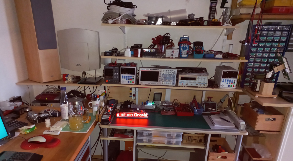

Ich habe jetzt drei solche Module nachgekauft, um einen LED Streifen mit 40cm länge bauen zu können. Das Bild hier oben ist mit zwei Modulen. Ich bin begeistert von den Dingern. Wenn man mal ein Display braucht, das auf ein paar Meter Abstand gut lesbar ist, dann ist das sehr schön zu machen. Ich bin noch dabei, die Testsoftware, die mit dem "MD_MAX72xx.h" Treiber mitgeliefert wird, zu durchforsten. Wenn ich wieder was gutes zu berichten habe, bin ich natürlich wieder hier.

Hier das Bild dazu. Ich habe die LED Intensität auf Stufe 1 von 8 gestellt. Deshalb schaut die Schrift am Bild sehr schwach aus. Das ist erstens nicht wirklich so schwach und zweitens eben die Stufe 1 von 8!!
LED_Max72xx Displayx12.jpg (204.7 KiB) 10802 mal betrachtet

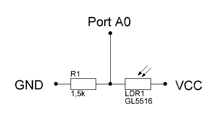

Ich denke, dass mit dieser Art der Display - Anzeige ein Lichtsensor nicht schlecht wäre. Also habe ich mir mal schnelle einen kleinen Sensor zusammengebaut, aus einen Lichtentfindlichen Widerstand und einen Festwiderstand. Das Ding an Port A0 angeschlossen und das Programm um ein paar Zeilen erweitert. Jetzt ist funktioniert es so, dass die Leuchtstärke bei Dunkelheit auf "1" ist und je nach Helligkeit, diese bis "8" hochgeregelt wird.
Das ist das erweiterte Display-Anzeige Programm:

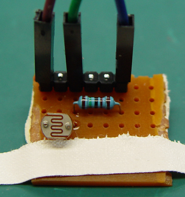

Der Lichtsensor besteht aus zwei Teile, beides Cent Artikel, also kein Akt.
