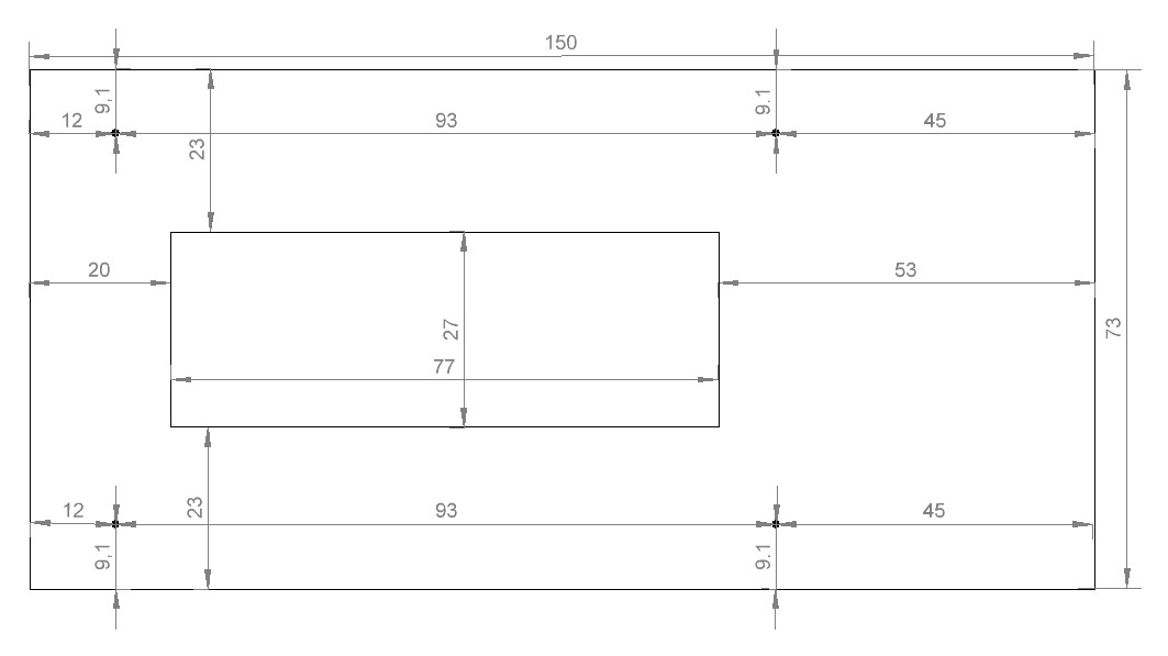

Und dazu nehme ich gerne diese Alufront. Ich habe mir mal einen Plan dazu gemacht. Auf die 4 Punkte klebe ich mit Sekundenkleber Abstandsbolzen, an denen ich dann das Display befestigen kann. Oder ne Senkkopfschraube durchs Blech, zur Befestigung der Abstandsbolzen. Da stimmt ein Maß am Plan um 0,2 mm nicht. Die 55mm, zwischen den zwei Befestigungs Bohrungen des Displays, sind in Wirklichkeit 54,8mm Aber ich hatte noch keine Lust das im Plan zu ändern. Ich habe mir ein paar Alufronten nach den Maßen anfertigen lassen, und habe da die Abstandsbolzen mit 3mm Senkkopf befestigt.
Bedienpanel 150x73.JPG (40.82 KiB) 12338 mal betrachtet
