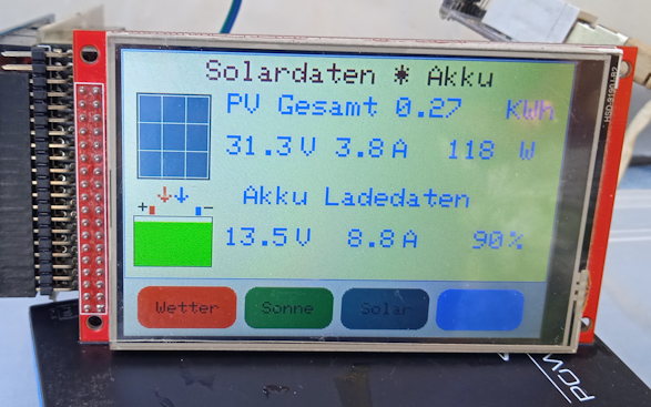

Ist ja kein Problem, schmeiße alles raus lasse nur Anzeige, hab das geschrieben also weiß sofort wo und was, frage für welsches System soll das sein?
Muss noch haben erste Version mit zwei Arduino Nano, zwei aus dem Grunde das mir der Speicher für SD nicht ausgereicht hat, wollte und will mit SD wegen Temperatur Aufzeichnung.
Gruß Bernhard
Ach ja für Mega mit 4" Display ist auch noch da ;)
PV_ Mega_Klein.png (342.74 KiB) 19528 mal betrachtet
