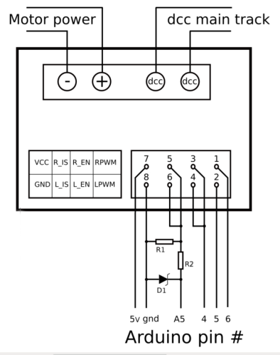

Der IBT hat doch 8 Steuer Pins, auf dem Plan vom Max fehlen die Pins für Richtung, laut Datenblatt soll der IBT 2 so angeschossen werden
Die Pins sind natürlich nicht fest gelegt man darf andere nutzen nur müssen PWM kennen
das habe hier gefunden
https://dcc-ex.com/reference/hardware/m ... setup.html
Bernhard

Berhard Danke für die Info,
ich habe mir den Link mal angesehen und für mich Mundgrecht übersetzt. Da sind ein paar Interessante Infos drin. :(V):
Das Ding heißt ja tatsächlich IBT_2 :O: Und ich dachte der Max spricht da von einem Teil das ich gar nicht kenne. :(o):
OK, Diese Anschaltung ist ja so wie ich das Ding benutze. Nur das einbeziehen der R_IS und L_IS Punkte muß ich mir mal anschauen. Da weiß ich noch nicht wofür die zwei Punkte gut sind.
PS: Ja, das sind Punkte zur Stromerfassung oder Strombegrenzung?. Das habe ich vor einiger Zeit mal gelesen, aber wegen Zeitproblemen wieder weitergeschoben. Das muss ich mir unbedingt mal anschauen. Da gehe ich morgen mal dran. Aber ich werde das Thema IBT_2 extra eröffnen, und diese Beträge zu dem Thema abtrennen. Dass das Thema von Max, "Solar-Nachführung" nicht zu sehr verwässert wird.
