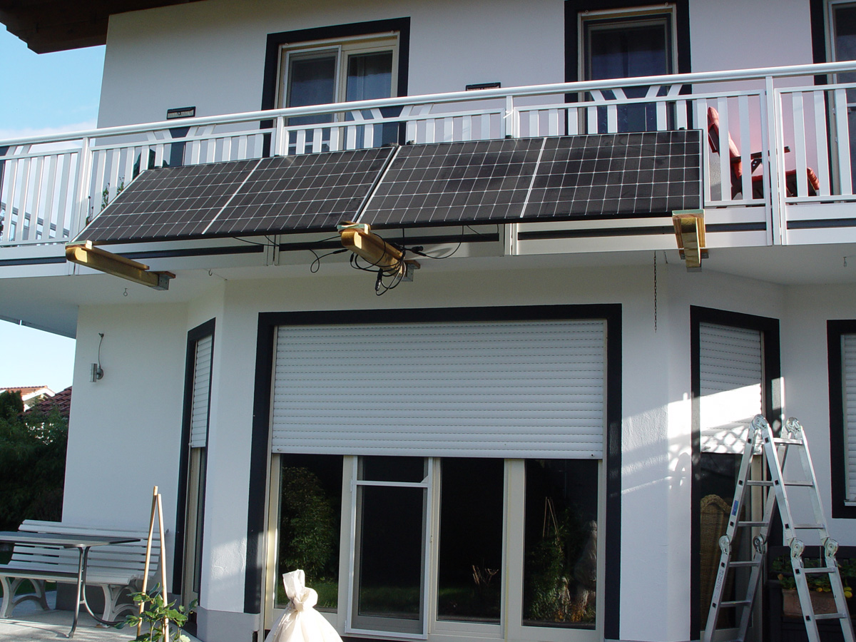

Balkonkraftwerk läuft seit heute Mittag. Leider kann die DTU keine Verbindung zum Wechelrichter aufbauen.
Aber OK, wir erzeugen Strom. Da wir einen neuen Zähler haben, bekommen wir den Watt - Verbrauch angezeigt. So hatten wir heute schon etwas mehr als 600 Watt ohne das Balkonkraftwerk, und mit den Balkonkraftwerk tatsächlich nur noch 40 Watt verbraucht!! Da hatten wir gerade man volle Sonne. Und da wir mit den zwei Panels bis zu 1000 Watt zum Wechelrichter bringen, hatten wir offenbar auch gleich mal 600 Watt eingespeist und selber verbaucht. :(oo): :(oo): Also Rückspeisung habe ich am Zähler keine gesehen. Die ist weiterhin noch auf Null. Aber wir sehen, es läuft. Morgen mache ich mal ein Bild von dem Ding. Wir haben die Panals nicht an die Balkonbrüstung gehängt, sondern mit massiven Balken von unten gestützt.
So haben wir jetzt auch gleich 1 Meter x 4 Meter (zwei Panels nebeneinander) mehr Sonnenschutz auf der Terasse. :(oo): Ich denke, es rentiert sich bei den Panels ein paar Euros mehr zu investieren, denn man hat ja selten volle Sonne. Und wenn man Panels für 1000 Watt hat, dann ist man bei etwas sparsammer Sonne schneller mal bei 600 Watt, wo man bei 2x300 Watt Panels wahrscheinlich nur 300-400 Watt erzeugen würde. Da wir auch ohne die Poolpumpe noch 600 - 800 Watt Verbrauch haben, nutzen wir die 600 Watt meistens noch voll aus. Also, ich denke 50,- Euro im Monat sparen, sollte damit zu schaffen sein.
Den Kabelsalat muss ich noch ein wenig aufräumen, ich habe gestern nur schnell zusammengesteckt, um zu sehen ob es läuft. Habe gerade nach dem Foto wieder geschaut, was der Stromzähler sagt. Und der meinte 250 Watt verbraucht, obwohl ich den um diese Zeit üblichen Stromverbraucht von 700-800 Watt habe. Also 500 Watt gespart, das ist ok.

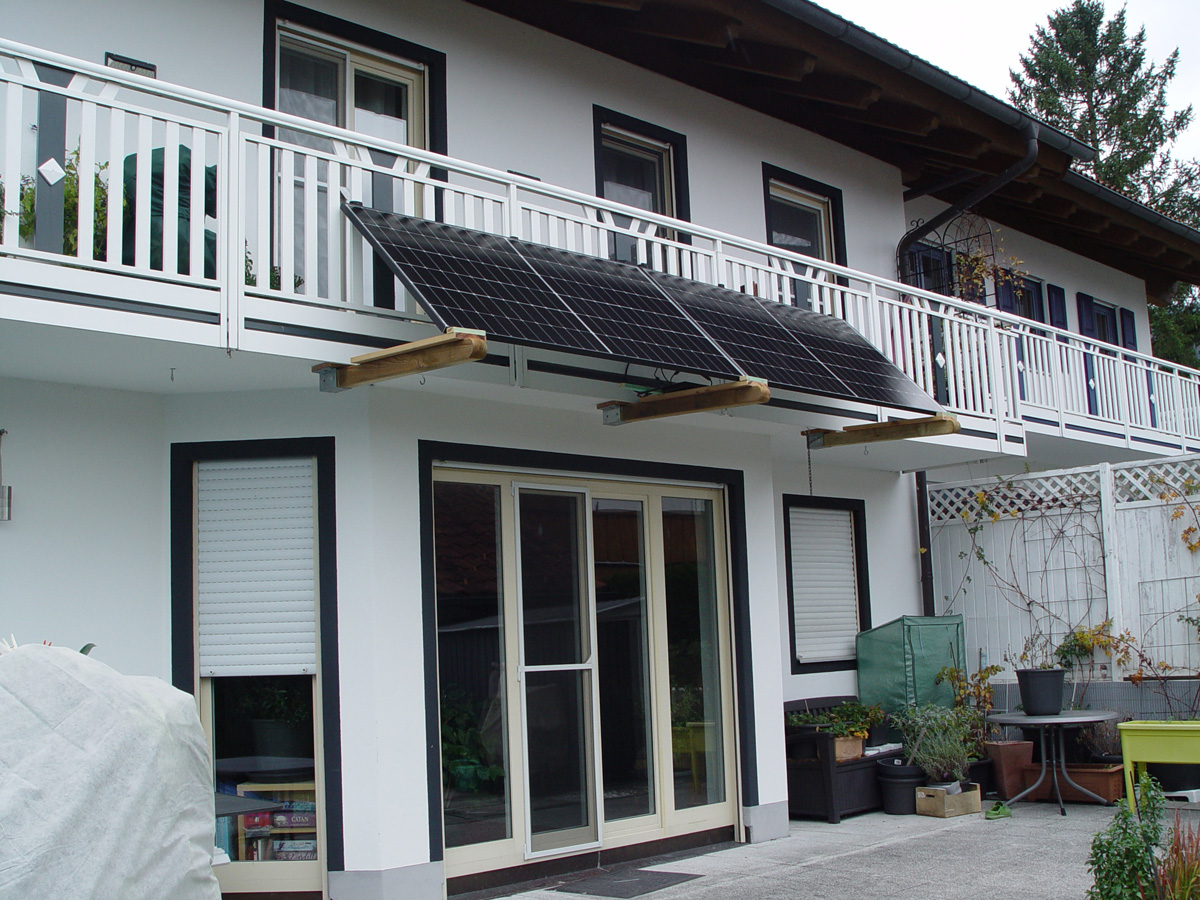

Inzwischen habe ich die Kabel schööön aufgeräumt. Jetzt gefallt mir das. Da ist aus der Sicher wie am Bild, nichts mehr von den Kabels zu sehen und der Wechselrichter ist befestig. Alles suuuuper. Ich bin zufrieden mit mir.
Habe auch gerade wieder mal geschaut, wieviel Watt wir gerade verbrauchen. Und war wieder, einmal mehr überrascht. Da waren gerade mal 270 Watt, wo bestimmt 600 - 700 Watt echter Verbrauch waren.

So, jetzt habe ich noch den Kabelhaufen aufgeräumt. Somit bin ich draußen fertig. Eine funktionierende DTU habe ich noch nicht, eine Reaktion vom Händler auf mein Anschreiben auch nicht. Wenn ich heute keine Reaktion bekomme, bekommt der Händler meine Reaktion auf seine unschöne Verkaufstaktik, altes Zeug beim Kunden zu entsorgen. Ich habe das ja bei Ebay gekauft und noch nicht bewertet, weil ich damit warten wollte, bis ich es benutze. Man sieht, das war richtig so. Wenn man etwas bekommt und gleich bewertet, schreibt man ja nur eine Bewertung für die schöne Schachtel, inder das Teil kommt.
Hier die fertige Montage der Anlage.

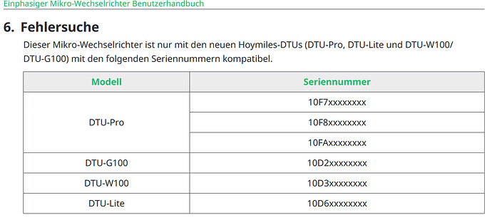

Ich weiß jetzt was bei mir falsch gelaufen ist. Ich habe die DTU ja eingerichtet, als die Panels und der Wechselrichter noch nicht aufgebaut waren. Ich wollte damit schon den Teil einrichten, dass ich dann nach dem Aufbau des Balkonkraftwerkes am nächsten Tag, gleich komplett bin. Ich nehme an, das ist keine Gute Idee gewesen. Denn ich konnte nach der DTU Einrichtungsanleitung dann keinen automatischen Kontakt zum Wechselrichter bekommen, weil es den noch nicht gab. In der Anleitung war auch erst der Wechselrichter und die Panels aufgebaut, dann das Netzkabel verbunden und DANN die DTU App. eingerichtet.
Ich habe es aber jetzt geschafft, die Verbindung nachträglich herzustellen. Wenn man die App startet, kommt man zur Auswahl der eingerichteten Balkonkraftwerke. Bei DTU - Lite bis zu 4 Stück. Da wählt man das Kraftwerk aus. Dann sieht man unten links den Button für die Übersicht der Werte. Der nächste Button ist die Diagramm Ansicht. Der dritte ist die Auswahl der Paneldaten. Der vierte und letzte Button rechts, sind die vier kleinen Kacheln, für Einstellungen. da geht man drauf, dann bekommt man oben links:
Anlagendaten
Geräteliste
Leistungsanpassung
Anlagenerlös
Da geht man auf "Geräteliste". Da werden die Seriennummern der Hoymiles800 WR angezeigt. Bei mir natürlich nur einer, weil ich nur einen von vier möglichen eingerichtet habe. Also wählt man den einzigen WR aus, den man da eben hat.
dann werden die Anlagendaten angezeigt, Und man kann die Buttons "Einschalten, Auschalten, Neustart, Ersetzen, Löschen, auswählen. Da habe ich "Einschalten" genommen, dann war der WR endlich mit meiner DTU verbunden. Nachdem ich dann den Kontakt zum WR hatte, konnte ich auch gleich an dem Menüpunkt "Leistungsanpassung" auf 75% einstellen, dass ich maximal die 600 Watt erzeuge und nicht mehr die 800 Watt.
Also ist der Hinweis in der Anleitung des WR - Hoymiles800 falsch, wo behauptet wird, dass beim neuen WR nur mit der DTU - Lite Verbindung aufgenommen werden kann, wenn deren SerienNummer mit 10D6xxxxxxxx beginnt. Das hat dazu geführt, dass ich nicht weiter nach MEINEM Fehler gesucht habe, weil das natürlich erklärte, warum ich keine Verbindung zum Wechselrichter bekomme.
JA, DAS WAR ABER FALSCH, wie ich jetzt eindeutig sehe. Ich habe Kontakt zu dem neuen Hoymiles800 Wechsrichter mit der DTU - Lite, obwohl deren Seriennummer mit 4111xxxxxxxx beginnt !!
So kann eine von den Chinesen ins Deutsche übersetzte Bedienungsanleitung für große Verwirrung sorgen. :O:
Hier ist der Auschnitt aus der Anleitung, der def. falsch ist:
