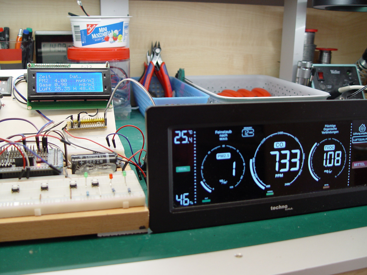

Hier ist mal ein Bild von Testaufbau, mit dem LuftQuallität Messgerät auf der Rechten Seite, das ich mit zur Gegenkontrolle geuft habe. Das ist übrigens wirklich recht gut. Damit bekomme ich schnell mal die Luftquallität im Zimmer kontrolliert. Wie genau es ist, lasse ich mal dahingestellt. Dass man für 160,- Euro oder so ähnlich, kein suuuper tolles Labormessgerät erwarten kann ist wohl klar.

Hier das Display mit den Messwerten und rechts der Vergleich. Die Gase waren und sind auch wieder auf 1,01 - 1,02. Nur für das Foto habe ich den Sensor nahe hinter das Vergleichsgerät gestellt. Dann hat sich der Wert fürs Foto verändert. Aber der Partikelwert, ist schon seehr weit weg. Das Vergleichsmessgerät schwankt zwischen 1 und 2 und mein Sensor sagt 3,9 - 4,0 :roll: :roll: Da muss ich mal schauen, was der Hersteller zu den Tolleranzen sagt. :O: Callibriert ist der Sensor auf PM2,5 und das ist auch der Wert, den ich verwende. Da sollen 10% Abweichung drin sein. Ja, wenn man jetzt dem Vergleichsgrät auch 10% gibt, dann kommt das schon hin. Zwei Geräte, zwei Tolleranzen, dann ist da schon eine kräftige Abweichung zwischen den beiden Messungen möglich.

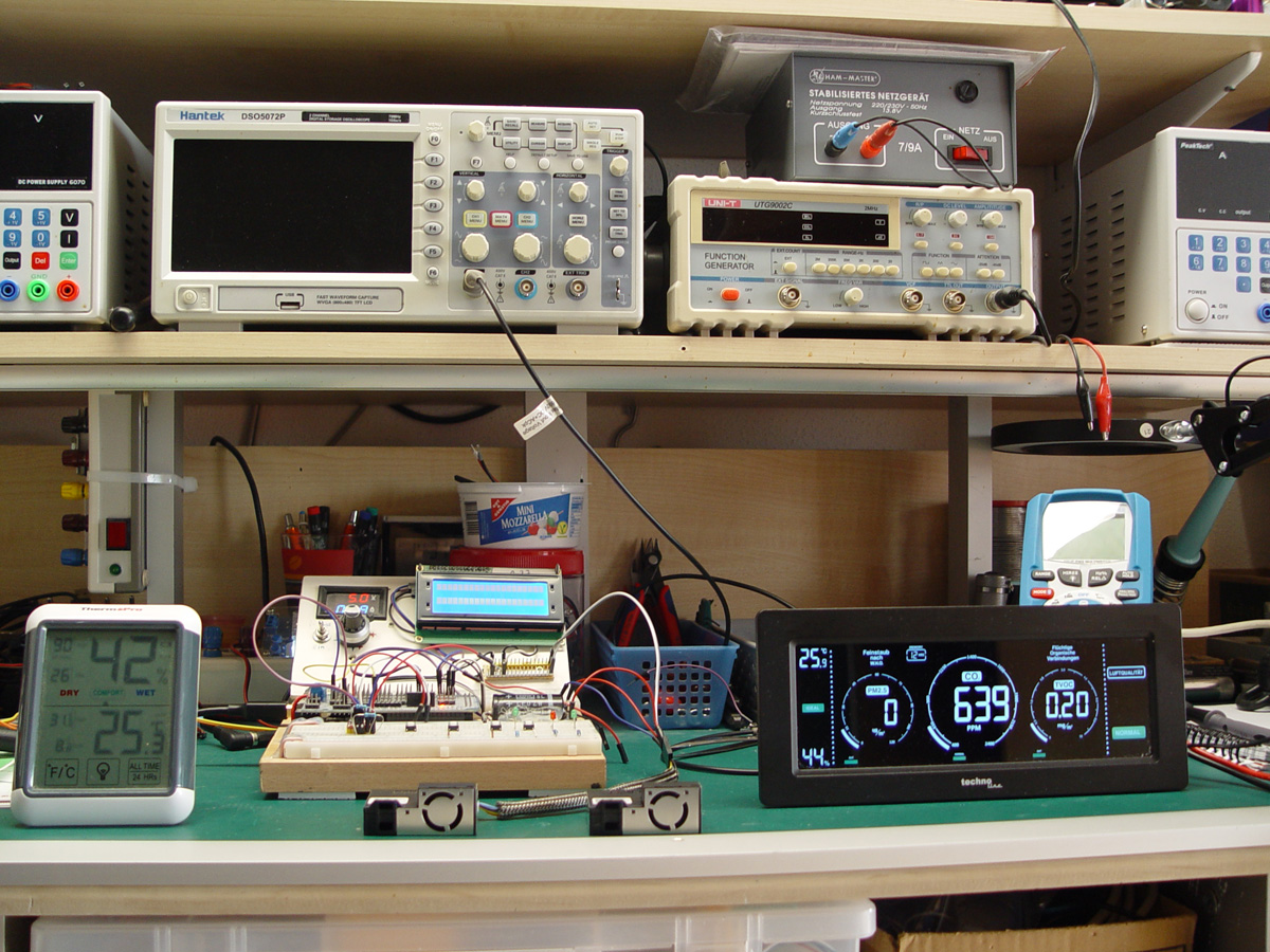

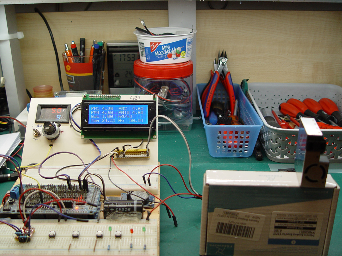

Habe die Ausgabe aufs Display noch ein bischen geändert. Die Uhr richte ich jetzt fürs erste nicht ein. Dafür zeige ich da Daten von allen 4 Partikelgrößen an. 1,0 / 2,5 / 4,0 / 10,0.
Das schaut jetzt so aus:
Was mir hier nicht gefällt, es sind die PM 2,5 bis 10,0 fast immer gleich, oder nur gering unterschiedlich. Das ist irgendwie seltsam. Es sind ja wohl kaum immer die verschiedenen Partikelgrößen in der selben Anzahl vorhanden??

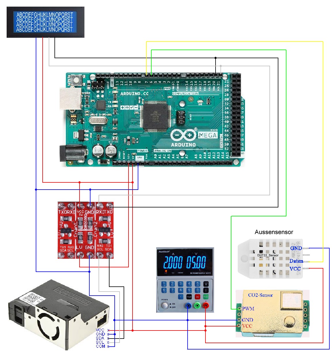

Ich habe jetzt auch noch einen Logic Level Converter in die I2C zum PartikelSensor eingeschleift, so dass dort auch noch die "Wunschspannung von 3,3 Volt läuft. Es wird zwar im Datanblatt angegeben, dass 5 Volt auch geht, aber ich will ja die Geräte die ich baue, immer auf Langlebigkeit auslegen. Deshalb habe ich dann doch mal so einen Logic Level Converter dazwischen geklemmt. Er macht keinen guten Job. Ich habe damit rel. viele Datenfehler am Display. Die Spannung 3,3 Volt vom Arduino wird damit sehr weit runtergedrückt und ich denke, das ist der Grund für die Fehler. Habe ich also doch wieder rausgeschmissen.
Das nächste ist jetzt mal der Schaltplan, dass man das Leicht zusammenbauen kann.
Re: Ich möchte mal den Partikelsensor / Staubsensor testen.

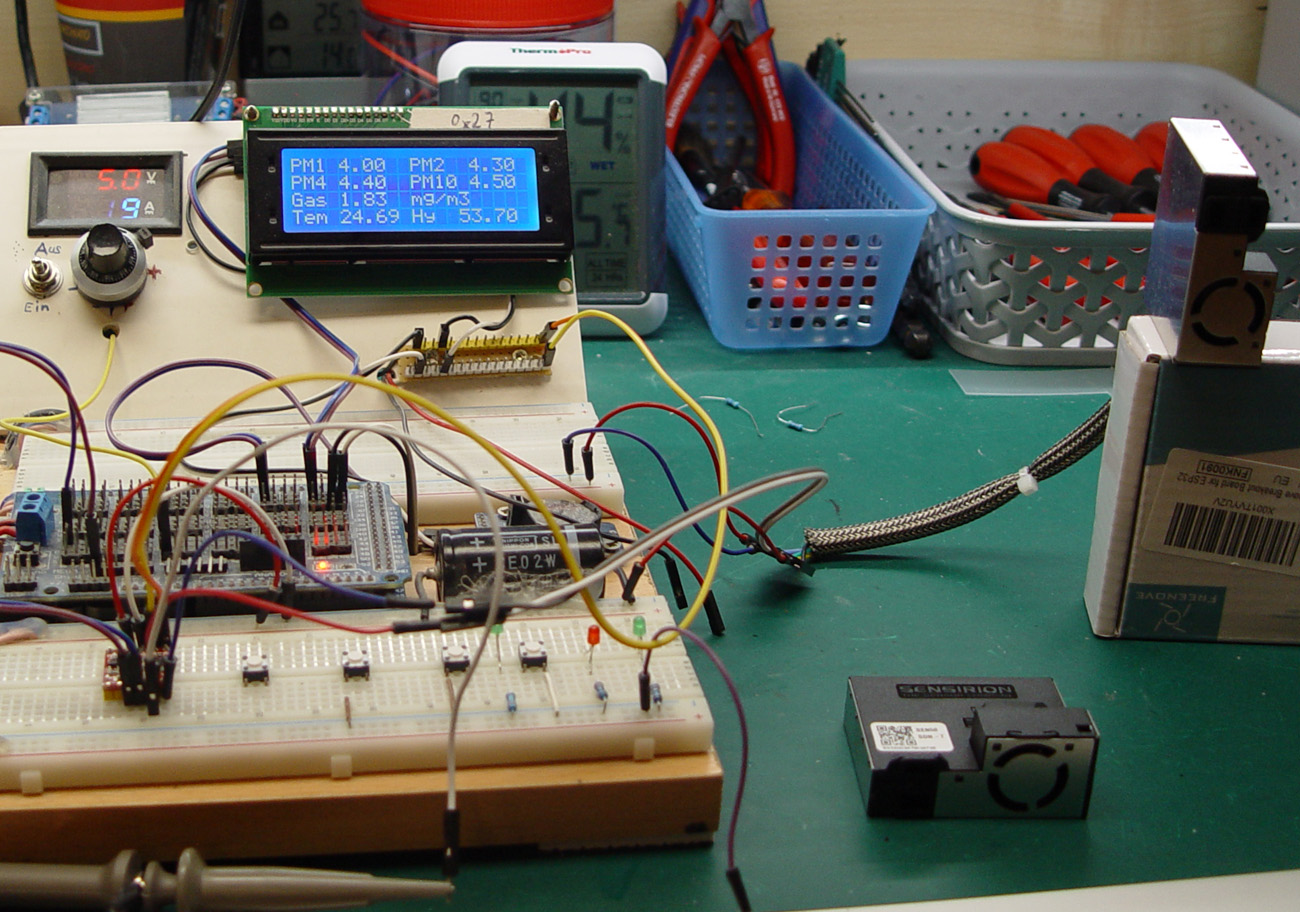

Hier ist mal die Schaltung von meinem derzeitigen Testaufbau. Habe aber den CO2 - Sensor, und den DH22 Temp./Luftfeuchte Sensor für Aussen, schon mal mit in die Schaltung aufgenommen. Der sollte am Wochenende da sein.
Ich lasse jetzt den Logic Level Converter mal im Schaltplan drin, kann ihn aber nicht empfehlen. Ich versuche es mal noch in einer fest verlöteten Version, aber auf dem Breadboard war das nicht empfehlenswert.
SEN54_SDN-T Testaufbau.JPG (287.96 KiB) 12218 mal betrachtet
