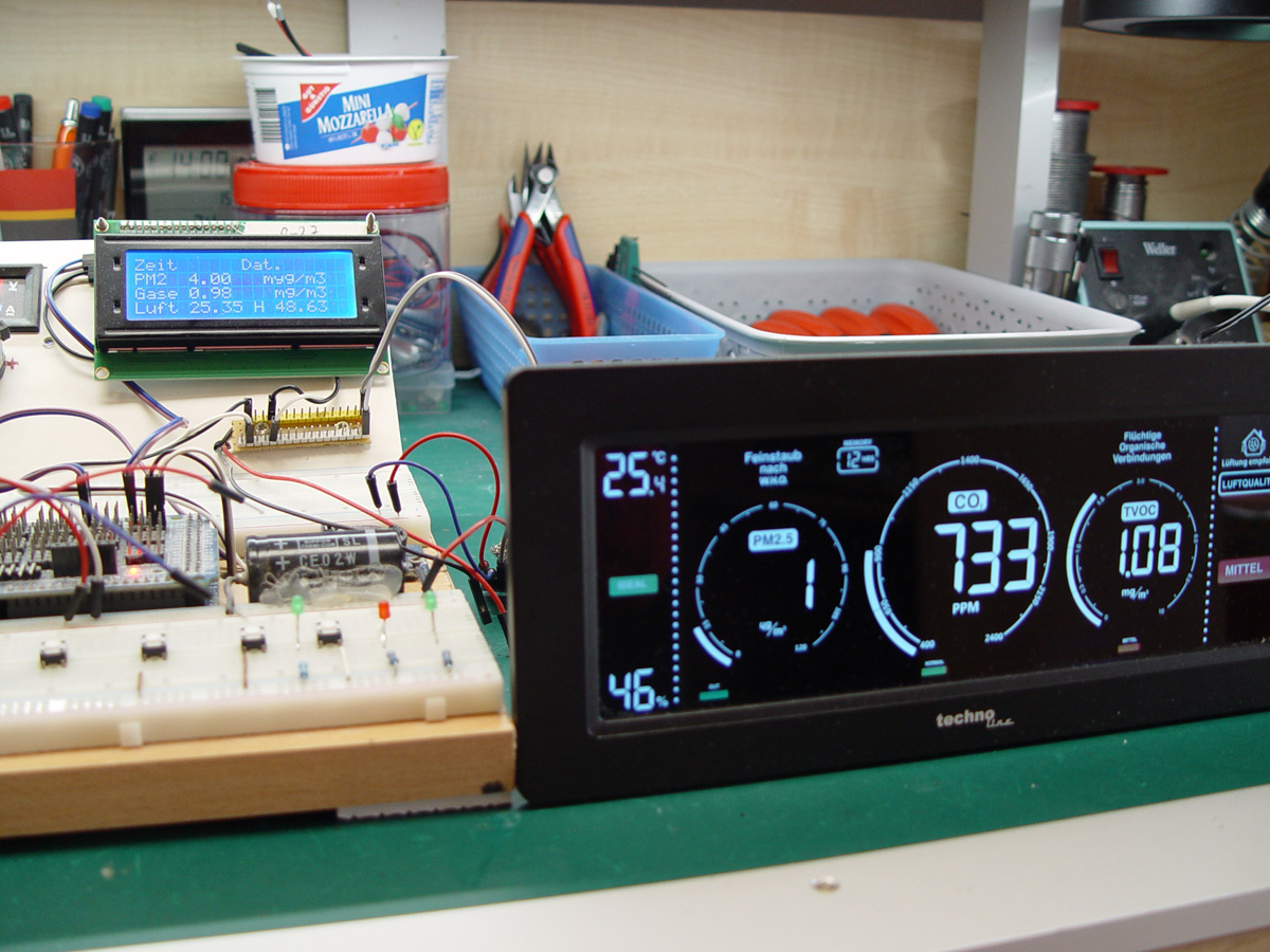

Hier ist mal ein Bild von Testaufbau, mit dem LuftQuallität Messgerät auf der Rechten Seite, das ich mit zur Gegenkontrolle geuft habe. Das ist übrigens wirklich recht gut. Damit bekomme ich schnell mal die Luftquallität im Zimmer kontrolliert. Wie genau es ist, lasse ich mal dahingestellt. Dass man für 160,- Euro oder so ähnlich, kein suuuper tolles Labormessgerät erwarten kann ist wohl klar.

Hier ist mal die Serial.print() Ausgabe diese Programms. Ich muss natürlich noch eine Sinnvolle Displayausgabe daraus machen. Aber das ist ja nicht das Problem.

Ich habe das Programm jetzt mal umgebaut auf ein VGA Display 4 Zeilen je 20 Zeichen. Ist aber immer noch vorläufig. Hat noch keinen Schönheitspreis bei mir. Der Partikelwert ist jetzt nur der PM2,5 weil ich für den eine Vergleichsmessung habe.

Hier das Display mit den Messwerten und rechts der Vergleich. Die Gase waren und sind auch wieder auf 1,01 - 1,02. Nur für das Foto habe ich den Sensor nahe hinter das Vergleichsgerät gestellt. Dann hat sich der Wert fürs Foto verändert. Aber der Partikelwert, ist schon seehr weit weg. Das Vergleichsmessgerät schwankt zwischen 1 und 2 und mein Sensor sagt 3,9 - 4,0 :roll: :roll: Da muss ich mal schauen, was der Hersteller zu den Tolleranzen sagt. :O: Callibriert ist der Sensor auf PM2,5 und das ist auch der Wert, den ich verwende. Da sollen 10% Abweichung drin sein. Ja, wenn man jetzt dem Vergleichsgrät auch 10% gibt, dann kommt das schon hin. Zwei Geräte, zwei Tolleranzen, dann ist da schon eine kräftige Abweichung zwischen den beiden Messungen möglich.

Habe die Ausgabe aufs Display noch ein bischen geändert. Die Uhr richte ich jetzt fürs erste nicht ein. Dafür zeige ich da Daten von allen 4 Partikelgrößen an. 1,0 / 2,5 / 4,0 / 10,0.
Das schaut jetzt so aus:
Was mir hier nicht gefällt, es sind die PM 2,5 bis 10,0 fast immer gleich, oder nur gering unterschiedlich. Das ist irgendwie seltsam. Es sind ja wohl kaum immer die verschiedenen Partikelgrößen in der selben Anzahl vorhanden??
