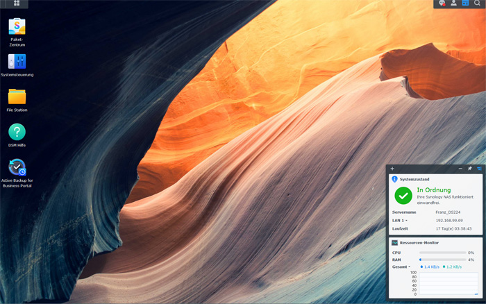

OK, wenn das in den Videos durch ist, braucht man das Programm "Aktive Backup for Business" (kurz ABFB) Das findet man im "PaketZentrum" zum Download. Im Bild links oben.

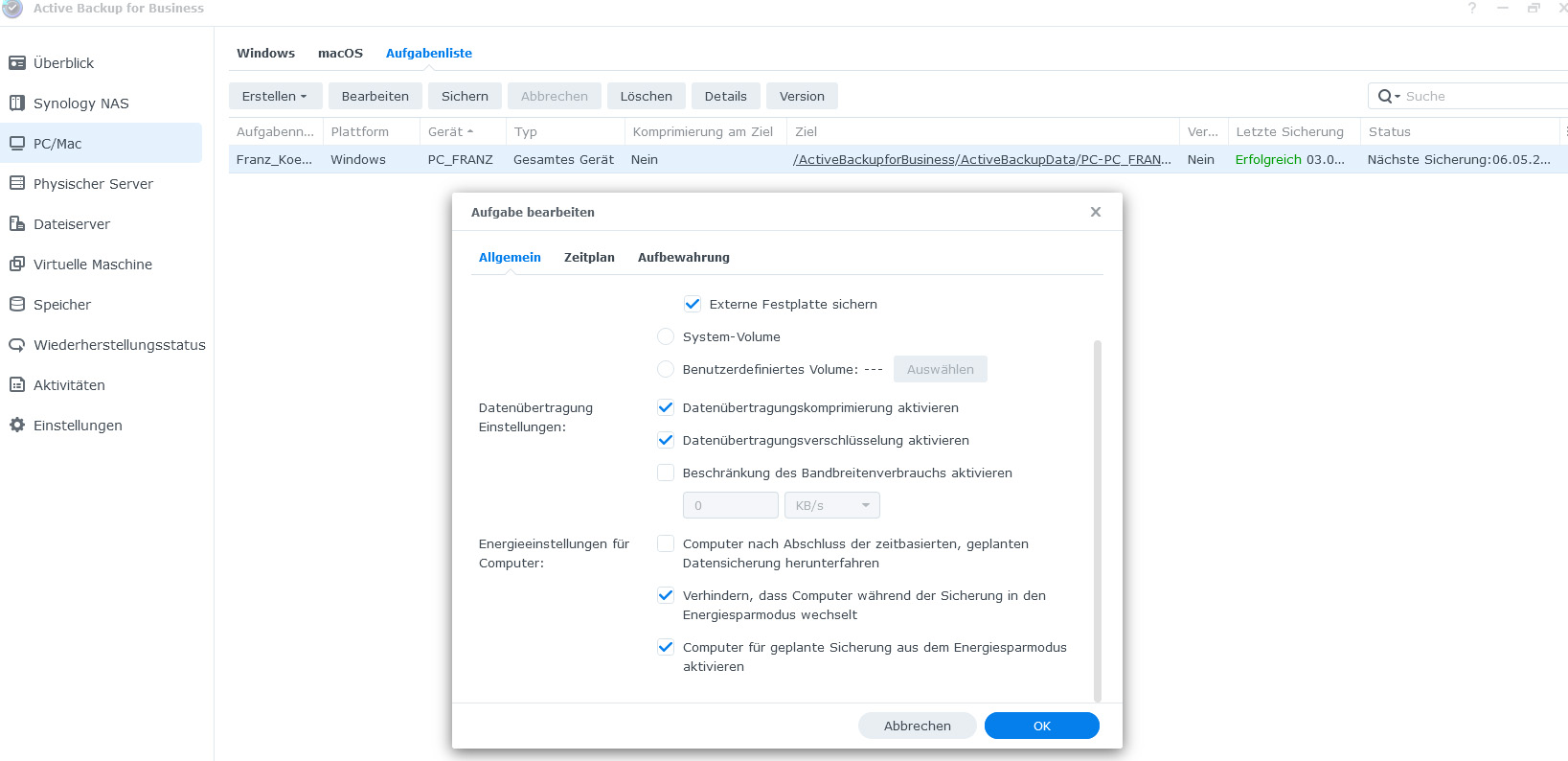

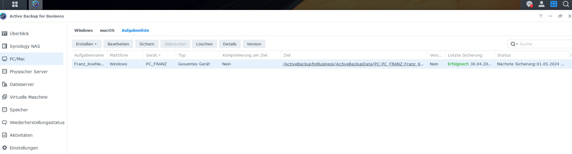

Im "Aktive Backup for Business" klicke ich auf PC / Mac, dann wie am Bild, sieht man den Aufgabennamen, den klicke ich an, dann sehe ich das am Bild mit "Bearbeiten" und mit "Sichern".
Dort klicke ich als erstes auf Bearbeiten.
Dann landet man in dem Bild hier. Unter bearbeiten würde ich dann gleich mal die zwei Haken setzen, dass der PC wärend der Sicherung nicht in den Energiespar Modus gehen kann, oder wenn er im Energiesparen ist, wird er da rausgeholt. Das ist vor der ersten Sicherung wichtig, weil der PC sich sonst eben wärend der Datensichern in den Energiesparmodus verabschiedet.

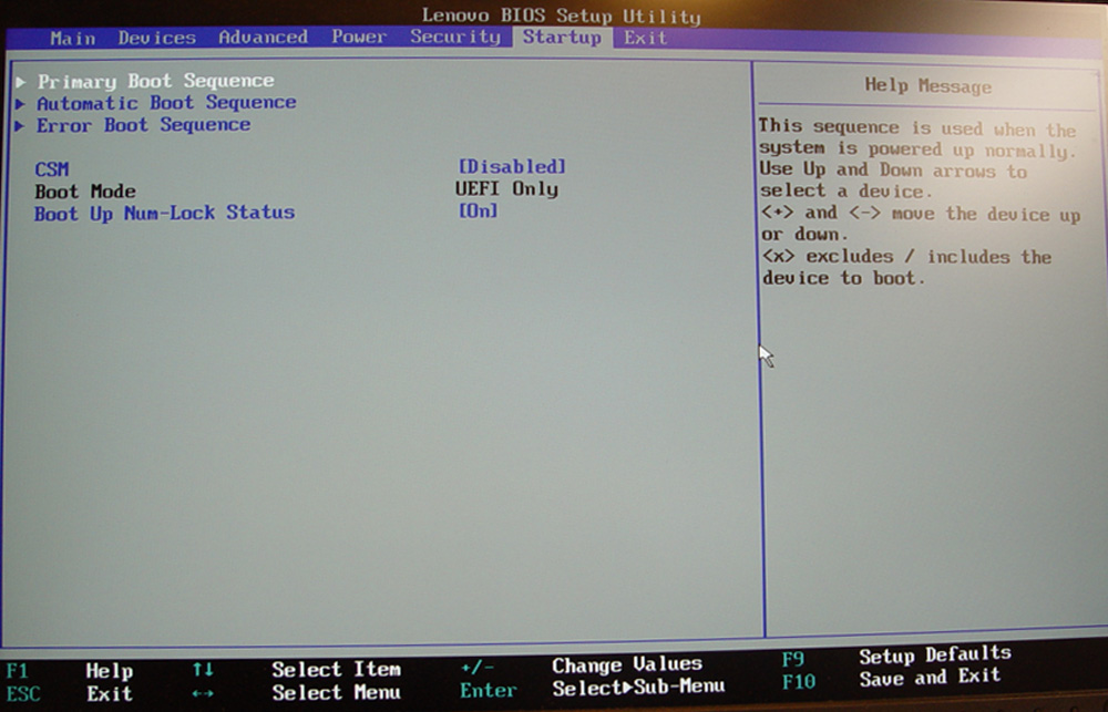

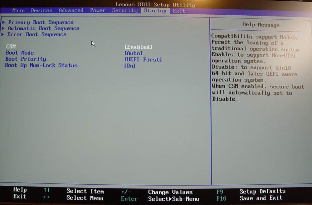

Ich habe jetzt nochmal einen neuen Recivery USB - Stick erstellt. Hatte noch Probleme mit dem automatischen Start vom USB Stick. Habe dazu was geändert was aber nichts brachte, was aber wichtig zu sein scheint. CSM -> UEFI sagte man mir im Sonology Forum, sollte funktionieren. OK, da habe ich gemacht. Das erste Bild sind die Grundeinstellungen, da zweite Bild ist die geänderte Einstellung CSM = Enabled und damit UEFI First.

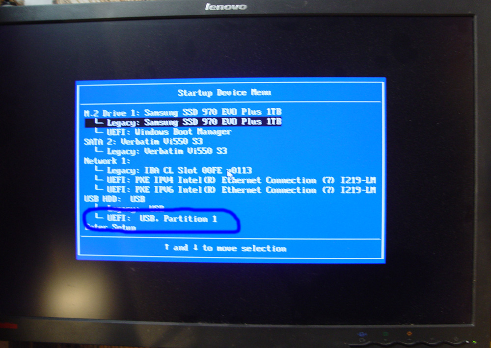

Ja, dann habe ich noch den Neustart mit der Taste "F12" gemacht dann erscheint dieses Bild hier:
Startbildschirm mit F12.jpg (245.13 KiB) 50816 mal betrachtet
Das blau markierte ausgewählt, dann startet der PC von Recovery Stick. Alles klar.
