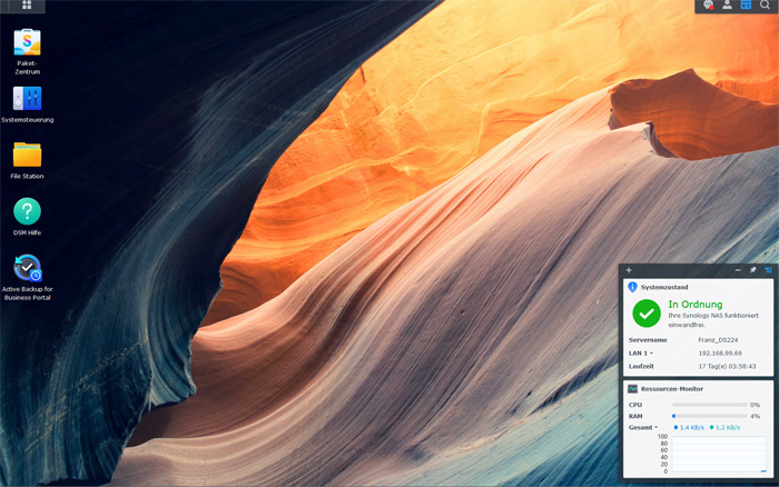

OK, wenn das in den Videos durch ist, braucht man das Programm "Aktive Backup for Business" (kurz ABFB) Das findet man im "PaketZentrum" zum Download. Im Bild links oben.

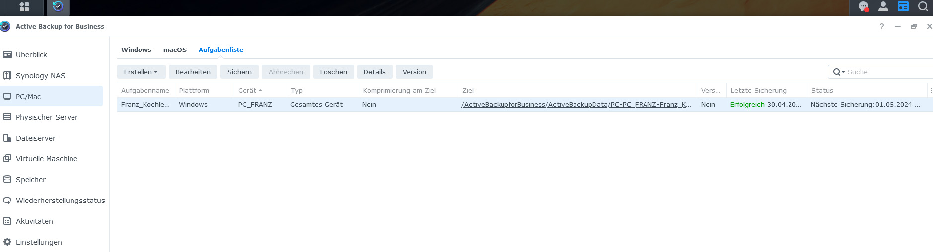

Im Aktive Backup for Business, kann ich dann das Gerät einrichten, dann die erste Sicherung laufen lassen, und die Tage an denen ich automatisch sichern möchte, einrichten. Auch die Uhrzeit der Sicherung wird da eingerichtet. Lieferzustand ist 03:00 Uhr. Was ja etwas ungünstig ist, wenn ich nicht in der nacht Arbeite. Also meine Kiste ist um diese Zeit in der Regel nicht eingeschalten.

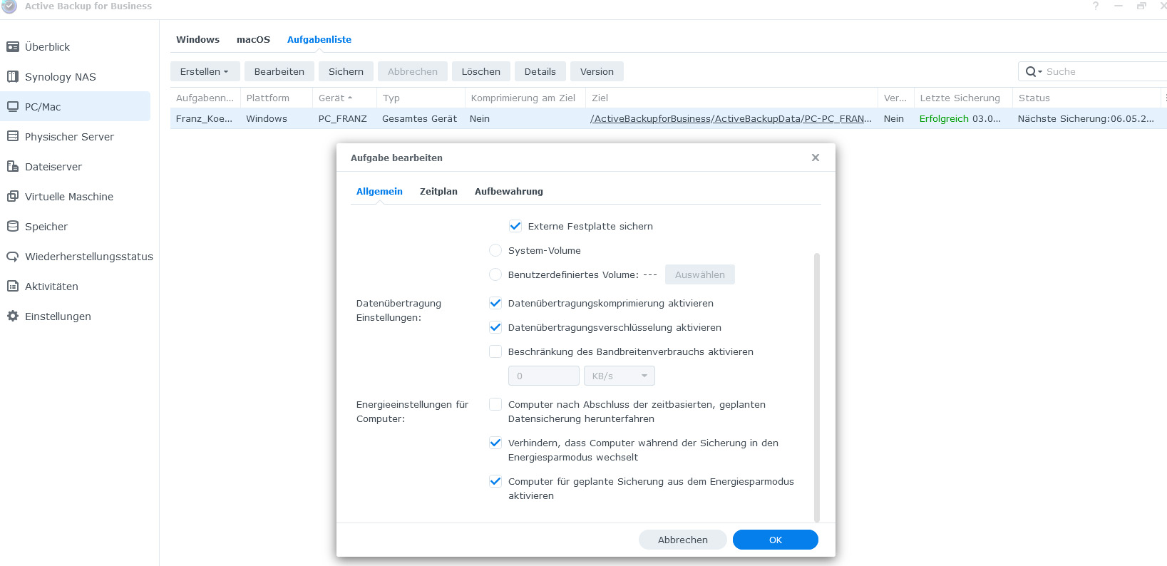

Im "Aktive Backup for Business" klicke ich auf PC / Mac, dann wie am Bild, sieht man den Aufgabennamen, den klicke ich an, dann sehe ich das am Bild mit "Bearbeiten" und mit "Sichern".
Dort klicke ich als erstes auf Bearbeiten.
Dann landet man in dem Bild hier. Unter bearbeiten würde ich dann gleich mal die zwei Haken setzen, dass der PC wärend der Sicherung nicht in den Energiespar Modus gehen kann, oder wenn er im Energiesparen ist, wird er da rausgeholt. Das ist vor der ersten Sicherung wichtig, weil der PC sich sonst eben wärend der Datensichern in den Energiesparmodus verabschiedet.
Dann gehe ich in den Zeitplan, wo ich die Automatischen Sicherungstage und die Zeit einstellen kann. Diese Einstellungen werden erst ab dem nächten Tag berücksichtigt. Also die erste Automatische Sicherung kann erst am nächsten Tag erfolgen !! Deshalb gehe ich dann auf den Button "Sichern". Da mache ich dann meine erste komplette Datensicherung. Die dauert natürlich einbischen länger, weil die Komplette Arbeitsplatte dess PC´s gesichert wird.
Ja, dann bin ich schon mal auf der sicheren Seite. Ab dem nächsten Tag macht der PC dann nach deinen Einstellungen die Automatschen Sicherungen, wo er nur noch die neuen Daten sichert.

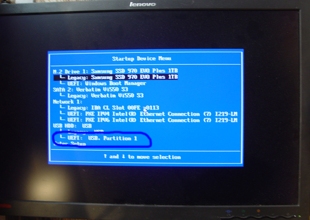

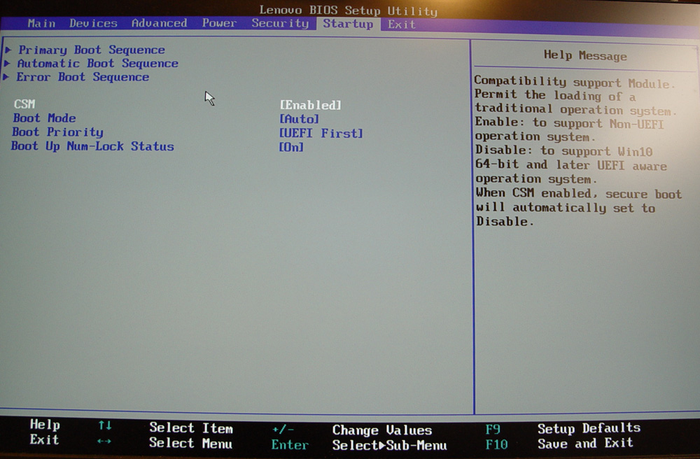

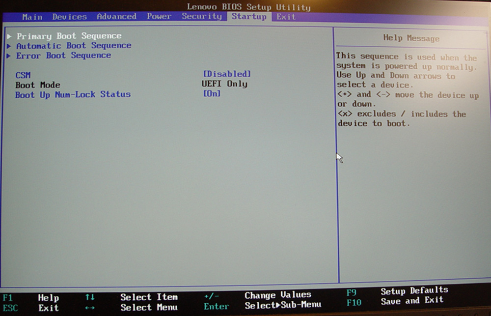

Ich habe jetzt nochmal einen neuen Recivery USB - Stick erstellt. Hatte noch Probleme mit dem automatischen Start vom USB Stick. Habe dazu was geändert was aber nichts brachte, was aber wichtig zu sein scheint. CSM -> UEFI sagte man mir im Sonology Forum, sollte funktionieren. OK, da habe ich gemacht. Das erste Bild sind die Grundeinstellungen, da zweite Bild ist die geänderte Einstellung CSM = Enabled und damit UEFI First.
Ja, dann habe ich noch den Neustart mit der Taste "F12" gemacht dann erscheint dieses Bild hier:
Startbildschirm mit F12.jpg (245.13 KiB) 50824 mal betrachtet
Das blau markierte ausgewählt, dann startet der PC von Recovery Stick. Alles klar.
