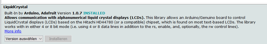

Guten Morgen Franz,
ich habe das Display wie folgt zu laufen gebracht:
//LiquidCrystal_I2C lcd(0x27, 2, 1, 0, 4, 5, 6, 7, 3, POSITIVE);   Da wird über POSITIVE gemeckert
LiquidCrystal_I2C lcd(0x27,20,4);
Jetzt kann ich weiterspielen.
Re: Mehrere LCD I2C Display´s gleichzeitig.
Hast du dir da eine andere Library geholt? Oder war die Version das Problem? Meine ist ja schon etwas alt :agt:
Es scheint einige davon zu geben mit dem selben Namen.
