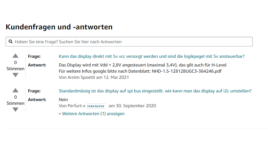

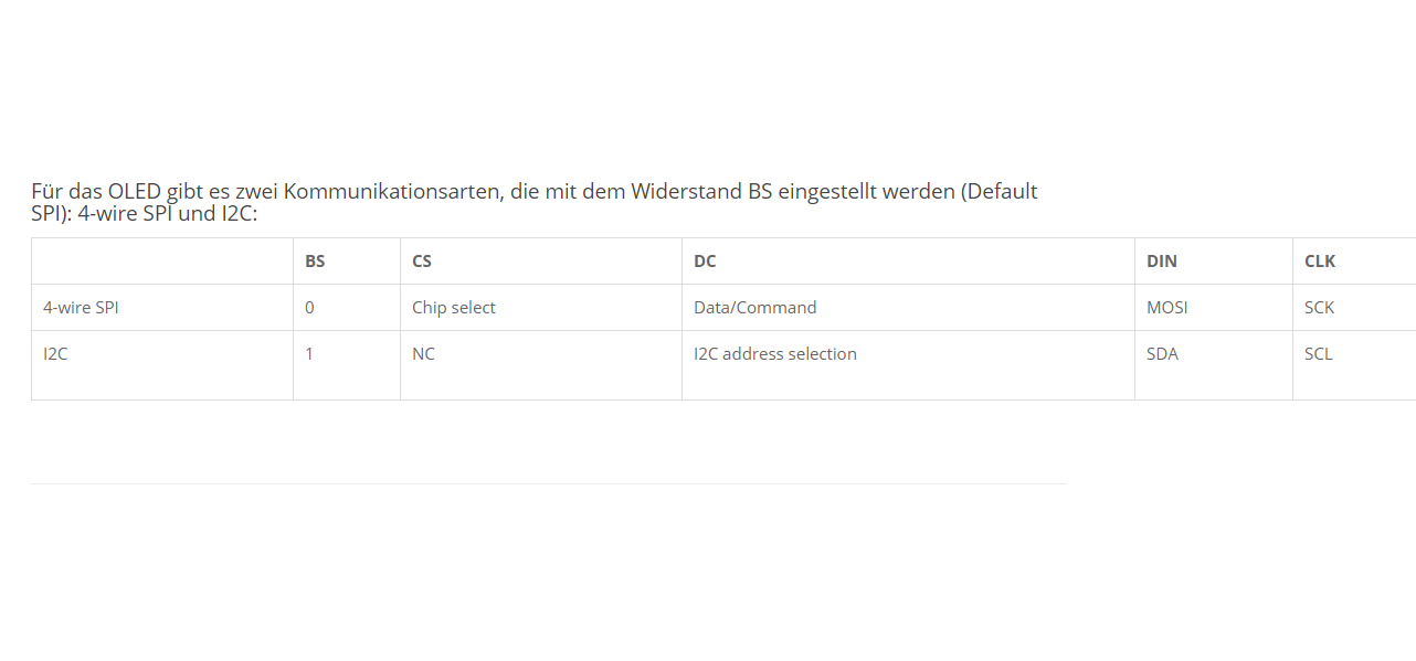

Re: OLED Display
ich leite davon ab:
aber an anderer Stelle :
Treiber IC: SSD1351:
Re: OLED Display
Na super. Da bin ich gespannt was ich da bekomme :(o): Das hat man davon, wenn man mal ein anderes Display testen will.
Re: OLED Display
Du scheinst recht zu haben. Ich habe keine Lust auf dem Müll herumzulöten um auf I2C umzustellen, dann geht der Scheiß nicht und die nehmen es nicht mehr zurück, weil man natürlich drauf rumgelötet hat. Der Scheiß geht ungeöffnet zurück. Wenn die glauben die Käufer verarschen zu können, habe sie Pech gehabt. Das Ding bleibt garantiert unberührt. Wenn man es nicht mit Brückenjumper umstellen kann, dann können die den Müll behalten.
Ich habe dann noch ein anderes Oled 2,42" angeschaut. Da ist es auch so. Und wenn du da die Beschreibung zum umstellen auf I2C anschaust, dann mußt du z.B. R5 auf Null Ohm umlöten, aber R5 gibt es gar nicht. Dann sollst du R4 auf R3 umlöten, aber was dann mit dem Platz von R4 passiert, bleibt offen.
Solchen Müll will ich nicht. Wenn die das Zeug auf dem Deutschen Markt verkaufen wollen, dann dürfen sie ihre Bescheibungen nicht von Idioten übersetzen lassen, sondern von Leuten die ihre Arbeit verstehen. Die kosten zuviel, ok, dann sollen sie ihren Müll behalten. Schade, dann bestelle ich das 2,42" Display gar nicht erst.
