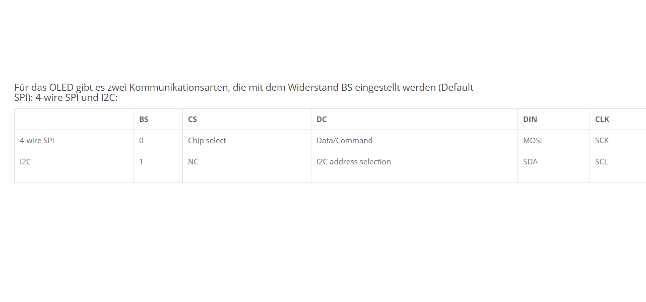

1.5inch OLED Anzeigemodul I2C IIC SPI Seriell 128
- soviel ich gelesen habe: kein I2C sondern nur SPI

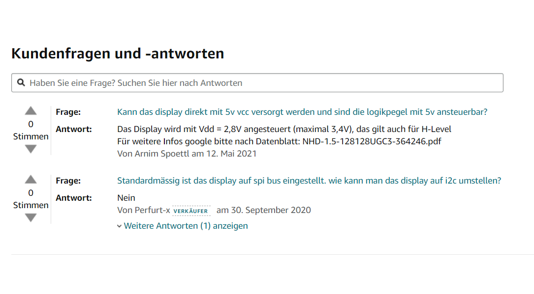

Wie kommst du auf "nicht I2C" ?
Ich sehe da nur:
1.5inch OLED Anzeigemodul I2C IIC SPI Seriell 128 * 128
Also doch beides, I2C oder SPI ?
Also ich deute das so, habe aber keine Ahnung. Auch die Anschlüße am Display, GND, VCC, SCL, SDA deuten auf I2C hin.

ich leite davon ab:
aber an anderer Stelle :
Treiber IC: SSD1351:
