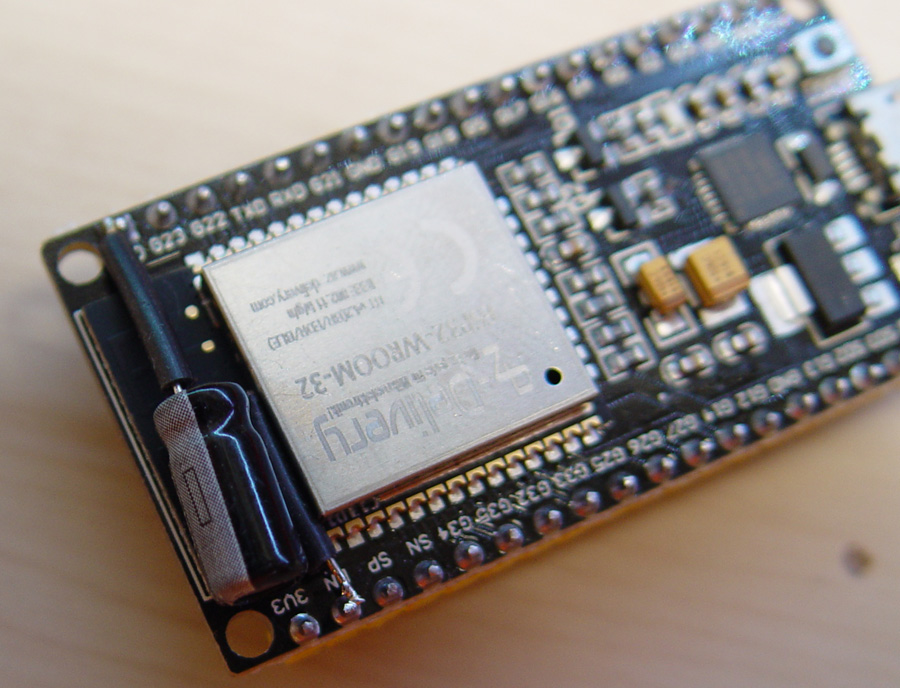

die https://github.com/MicroBahner/MobaTools wurden für den Einsatz von esp32 erweitert. Interessant erscheint mit die Ansteuerung von Servos.
Eine gute Einführung hierzu habe ich unter https://www.user.tu-berlin.de/lieske/dE ... -ebook.pdf gefunden.
Es könnte u.a. https://www.az-delivery.de/collections/ ... v-kit-c-v4 verwendet werden.

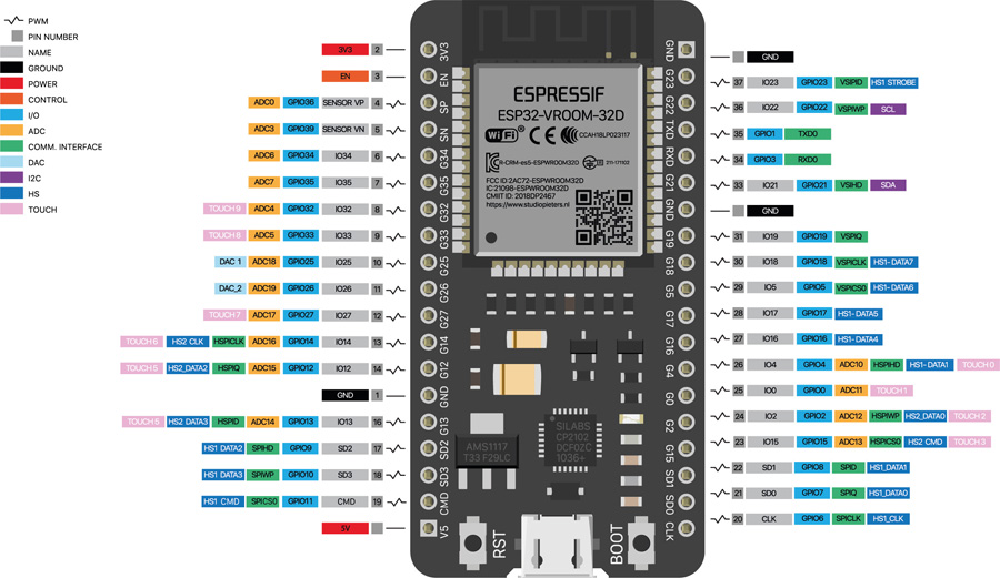

ich finde halt das ebook toll, alles verständlich beschrieben.
Mir ist klar, das ist eine andere Welt - aber viele Pins ev. sogar zweimal I2C aber zu viele Beigaben, die ich noch lange nicht brauche.
Der Preis scheint mir fair zu sein, wenn man die Preissteigerungen der nanos in letzter Zeit anschaut.

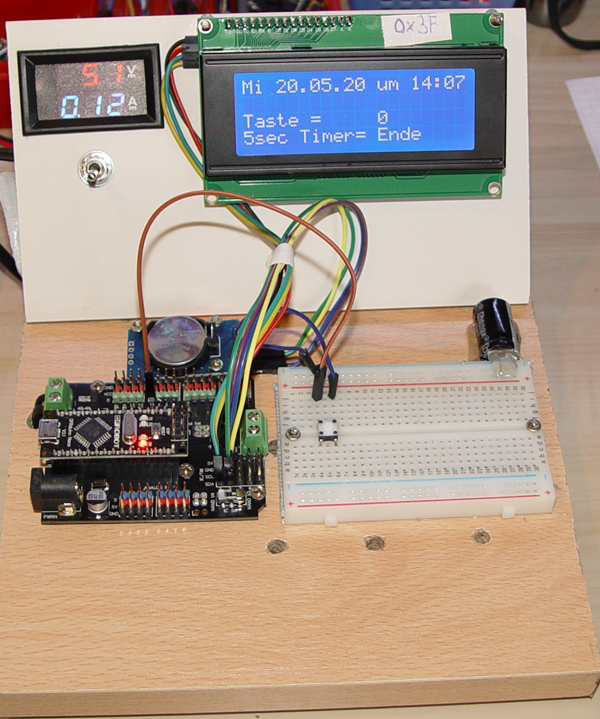

Habe die Dinger vor einer Std. bekommen. Habe mal einen ausgepackt, angeschlossen, ein kleines Blink Programm ein paarmal geändert und wieder geladen. Geht Easy. Ich muss mir nur noch ein Testboard machen, dass ich wieder wie üblich Testaufbauten machen kann. Also so wie hier der Nano. Nur dass dann hinter der weissen Front ein DC/DC Wandler werken wird, der aus den 5 Volt 3,3 Volt macht. So kann ich das Ding wie alle anderen Testboards die ich mir da gebaut haben, auch an 5 Volt anschließen, aber nur 3,3 Volt an dem kleinen Messgerät angezeigt werden, und alles was da vorne drauf ist, dann mit 3,3 Volt versorgt wird.
Nano mit Sensor_Shield_und Uhr.JPG (411.58 KiB) 13886 mal betrachtet
Habe mir jetzt noch zwei von den Dingern hier bestellt. Das ich wieder wie gewohnt Testaufbauten machen kann.
Und zwei Oled Displays habe ich auch noch bestellt. Dann bin ich wieder bereit für neue Ziele :oo:
Und ich muss mal Schauen was ich da für ein Display dranhängen kann. Die Scheiß Dinger haben ja 3,3 Volt :xx:

Ich habe gerade in Arduino.CC Forum einen Tipp bekommen. Das sollte man gleich machen, wenn man diese Dinger gekauft hat. einen 10mycroFarad Elko zwischen "EN" und "GND" löten. Sonnst kann es beim Laden der Programme zu einem Fehler kommen.
Dann steht da: "Beim Hochladen des Sketches ist ein Fehler aufgetretten"
Das lässt sich mit dem Elko beseitigen. Offenbar nicht neu der Fehler, aber die Hersteller sind zu blöd um diesen Fehler zu korrigieren.
Das schaut dann so aus:
:lol:
Zitat- az-delivery
Wenn der Upload nicht beim ersten Versuch funktioniert, könnte es helfen
den "Boot-Knopf" auf dem Modul während des Uploads zu drücken. Bitte
benutzen Sie ein USB 2.0-zertifiziertes Kabel für die Programmierung.
Ich schaue mir mal die PIN-Belegung an - da ist ja einiges zu beachten:
Folgende Pins werden verwendet, um den ESP32 in den Bootloader- oder
Flash-Modus zu versetzen:
GPIO 0, GPIO 2, GPIO 4, GPIO 5 (muss beim Booten HIGH sein), GPIO 12
(muss beim Booten LOW sein), GPIO 15 (muss beim Booten HIGH sein)
https://github.com/espressif/esptool/wi ... -Selection
Der ESP32 hat 18x12 Bit ADC (Analog-Digital-Wandler) Eingangskanäle
Es gibt 2 x 8 Bits DAC (Digital-zu-Analog-Wandler) Kanäle auf dem ESP32,
um digitale Signale in analoge Spannungssignalausgänge zu konvertieren.
Dies sind die DAC-Kanäle:
DAC1 (GPIO25), DAC2 (GPIO26).
:oo: Ich könnte am Anfang 18 PINs für meine Standardanwendungen belegen und spare mir einen Portexpander - oder ???
