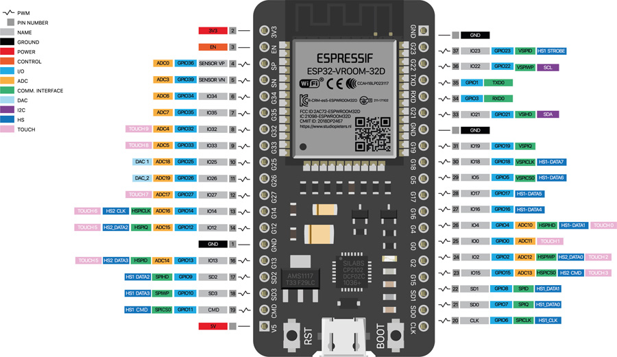

Ich habe mal ein paar wichtige Merkmale rauskopiert aus dem Handbuch, das mir auch recht gut gefällt :(V):
• 32-Bit Xtensa RISC-CPU: Dual-Core Mikrocontroller Tensilica Xtensa LX6
• Betriebsgeschwindigkeit von 160 … 240 MHz
• 520 KB SRAM
• 448 KB ROM
• 16 KB SRAM (in der RTC)
• IEEE 802.11 b/g/ne/I-WLAN
• Bluetooth 4.2
• 12-Bit-ADC mit 18 Kanalen
• 8-Bit-DAC mit 2 Kanalen
• 10 Touch-Sensoren
• Temperatursensor
• 36 GPIOs
• 4 x SPI
• 2 x I2C
• 2 x I2S
• 3 x UART
• 1 x CAN Bus 2.0
• SD-Speicherkarten-Unterstutzung
• Betrieb mit 2,2 … 3,36 V
• RTC-Timer und Watchdog
• Hall-Sensor
• 16 PWM-Kanale
• Ethernet-Schnittstelle
• Interner 8-MHz- und RC-Oszillator
Das offizielle ESP32-Handbuch
• Externer 2 … 60-MHz- und 32 kHz Oszillator
• Kryptografische Hardware-Beschleunigung (AES, HASH, RSA, ECC, RNG)
• IEEE 802.11 Sicherheitsmerkmale
• 5 μa Stromaufnahme im Sleep-Modus
Tabelle 1.1 Vergleich der Grundeigenschaften von ESP32- und ESP8266-Prozessoren.

1.2 Die Architektur des ESP32
Bild 1.1 zeigt die Funktionsblocke des ESP32-Prozessors (siehe ESP32-Datasheet, Espressif
Systems, 2017). Im Mittelpunkt befindet sich die Dual-Core-CPU Xtensa LX6 mit
dem Speicher. Auf der linken Seite sind die peripheren Schnittstellenblocke wie SPI, I2C,
I2S, SDIO, UART, CAN, ETH, IR, PWM, Temperatursensor, Touch-Sensor, DAC und ADC zu
sehen. Die Bluetooth- und WLAN-Module befinden sich oben in der Mitte des Blockschaltbildes,
der Taktgenerator und der HF-Transceiver rechts daneben. In der rechten Mitte sind
die Module fur kryptographische Hardware-Beschleunigung wie SHA, RSA, AES und RNG zu
sehen. Und ganz unten befinden sich RTC, PMU, Co-Prozessor und der Recovery-Speicher.
KAPITEL 1 • DER ESP32-PROZESSOR
Bild 1.1. Funktionsblöcke des ESP32-Prozessors

Ich schaue mir mal die PIN-Belegung an - da ist ja einiges zu beachten:
Folgende Pins werden verwendet, um den ESP32 in den Bootloader- oder
Flash-Modus zu versetzen:
GPIO 0, GPIO 2, GPIO 4, GPIO 5 (muss beim Booten HIGH sein), GPIO 12
(muss beim Booten LOW sein), GPIO 15 (muss beim Booten HIGH sein)
https://github.com/espressif/esptool/wi ... -Selection
Der ESP32 hat 18x12 Bit ADC (Analog-Digital-Wandler) Eingangskanäle
Es gibt 2 x 8 Bits DAC (Digital-zu-Analog-Wandler) Kanäle auf dem ESP32,
um digitale Signale in analoge Spannungssignalausgänge zu konvertieren.
Dies sind die DAC-Kanäle:
DAC1 (GPIO25), DAC2 (GPIO26).
:oo: Ich könnte am Anfang 18 PINs für meine Standardanwendungen belegen und spare mir einen Portexpander - oder ???
