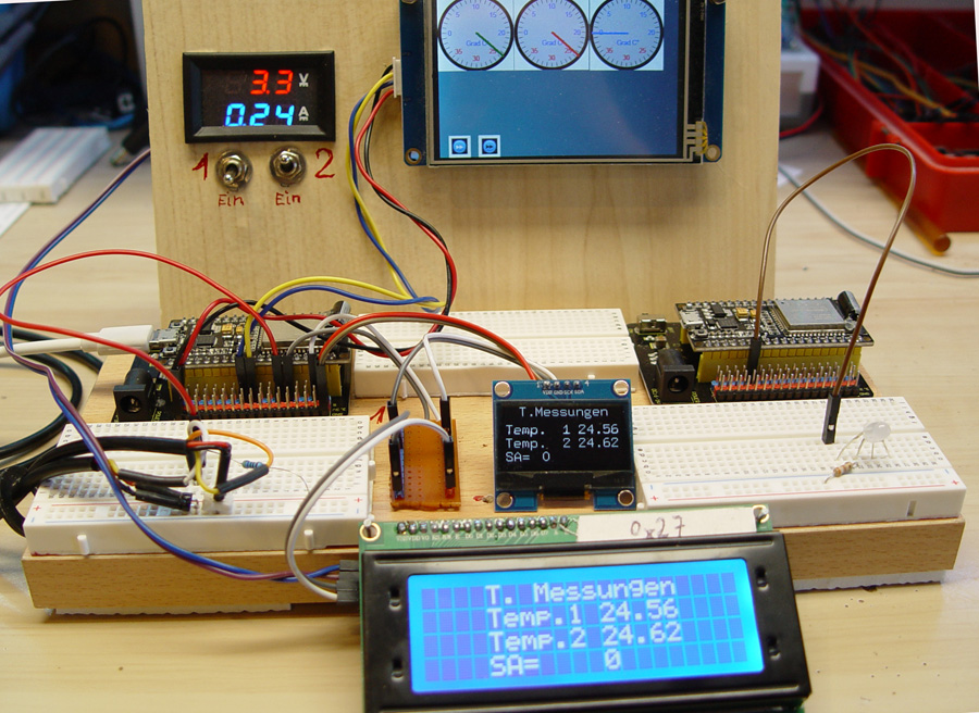

Jetzt habe ich mal die LiquidCrystal_I2C.h Lib ausgetauscht, dass ich das LCD - Display auch am ESP32 benutzen kann. Also alles gut. Hier ist mal ein Bild vom Test, bei dem alle Drei Displays, die ich benutzen möchte gleichzeitig laufen.

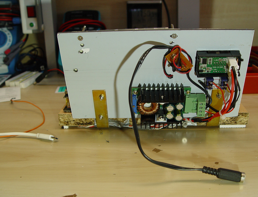

Also ich versorge das LCD Display 4x20 mit 5 Volt und habe keine Auswirkungen auf den I2C Bus feststellen können, was ja die einzige Verbindung in den 3,3 Volt versorgen Teil ist. Also die Pegel ändern sich nicht, egal ob ich den Bus des 5 Volt LCD Displays auf den I2C Bus, dazu, oder abstecke. Da komme ich also ohne Pegelwandler oder Spannungsteiler aus. Das Display arbeitet mit den 3,3 Volt Signalen vom ESP32 wunderbar. Also auch in dieser Richtung sehe ich kein Problem.
Mit der neuen LiquidCrystal_I2C.h Lib ist also alles easy :(V): Mit 3,3 Volt für das Display sah es mau aus, das brauchte die 5 Volt. Es ist also keine optimale Lösung, weil man 5 Volt als Betriebsspannung für das Display braucht, und 3,3 Volt für die ESP32 CPU. Aber machbar, wenn man ein 5 Volt Netzteil nimmt, und einen DC/DC Wandler der die 3,3 Volt aus den 5 Volt macht. Diese Dinger gibt es für ein paar Euro.
So habe ich das hier auch gelöst. 5 Volt versorgt, Abgriff oben in der Mitte, und 3,3 Volt über DC/DC unten in der Mitte.
