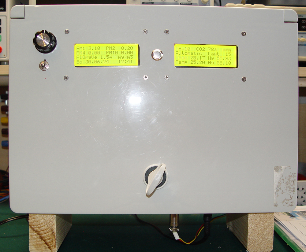

Ich möchte mal den Partikelsensor / Staubsensor testen.
Re: Ich möchte mal den Partikelsensor / Staubsensor testen.
Hier ist jetzt mal der Stand mit Sprachmodul.

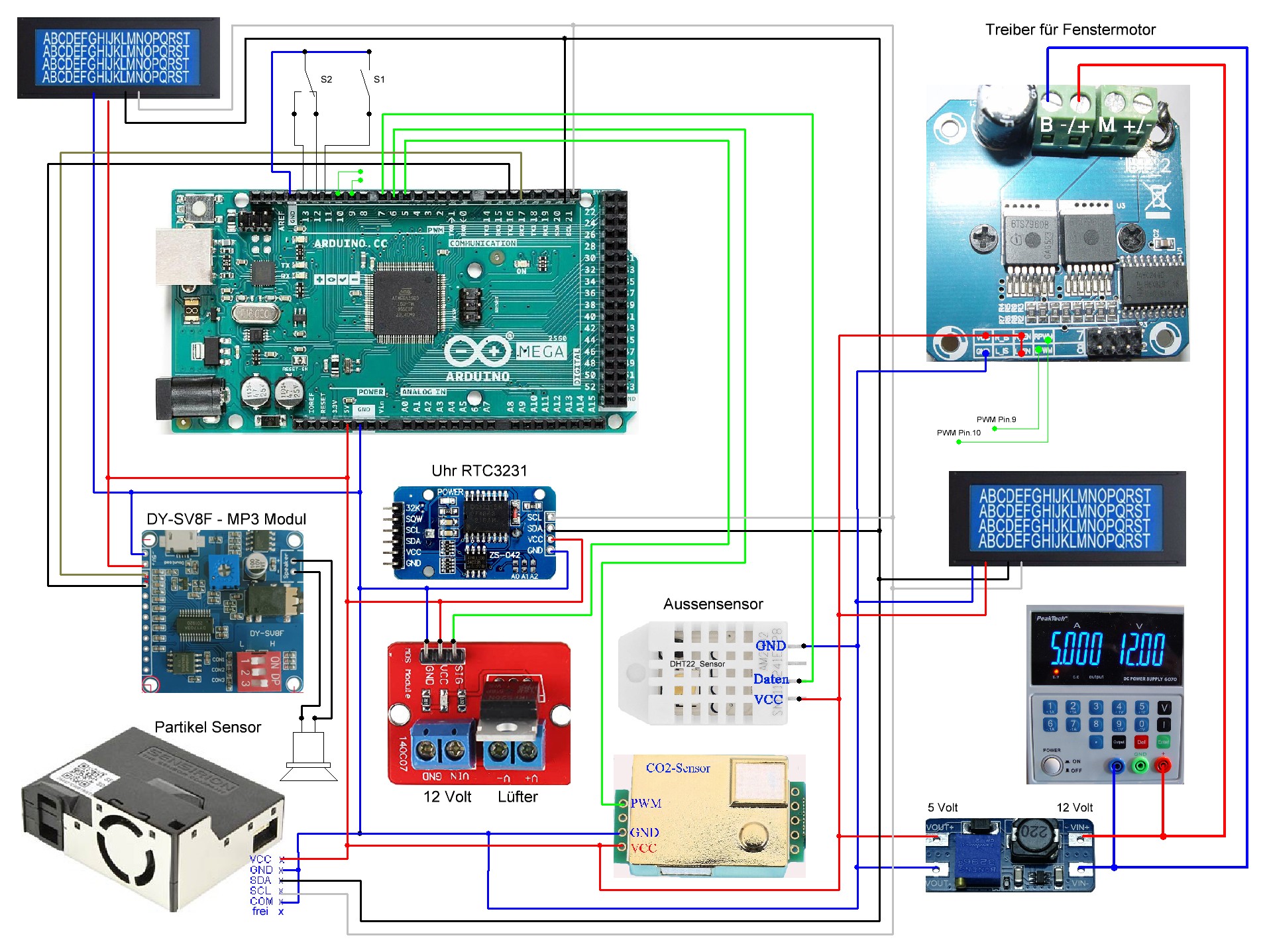

    ACHTUNG !!! PIN:5 von SEN54 auf GND legen um die I2C Schnittstelle zu aktivieren !!!
    Version "I2C_SenX5_Beta_02"
    mit SEN54_SDN-T / CO2 Sensor MH-Z19B / 2 x Display / DTH22 Sensor / DC3231 Uhr

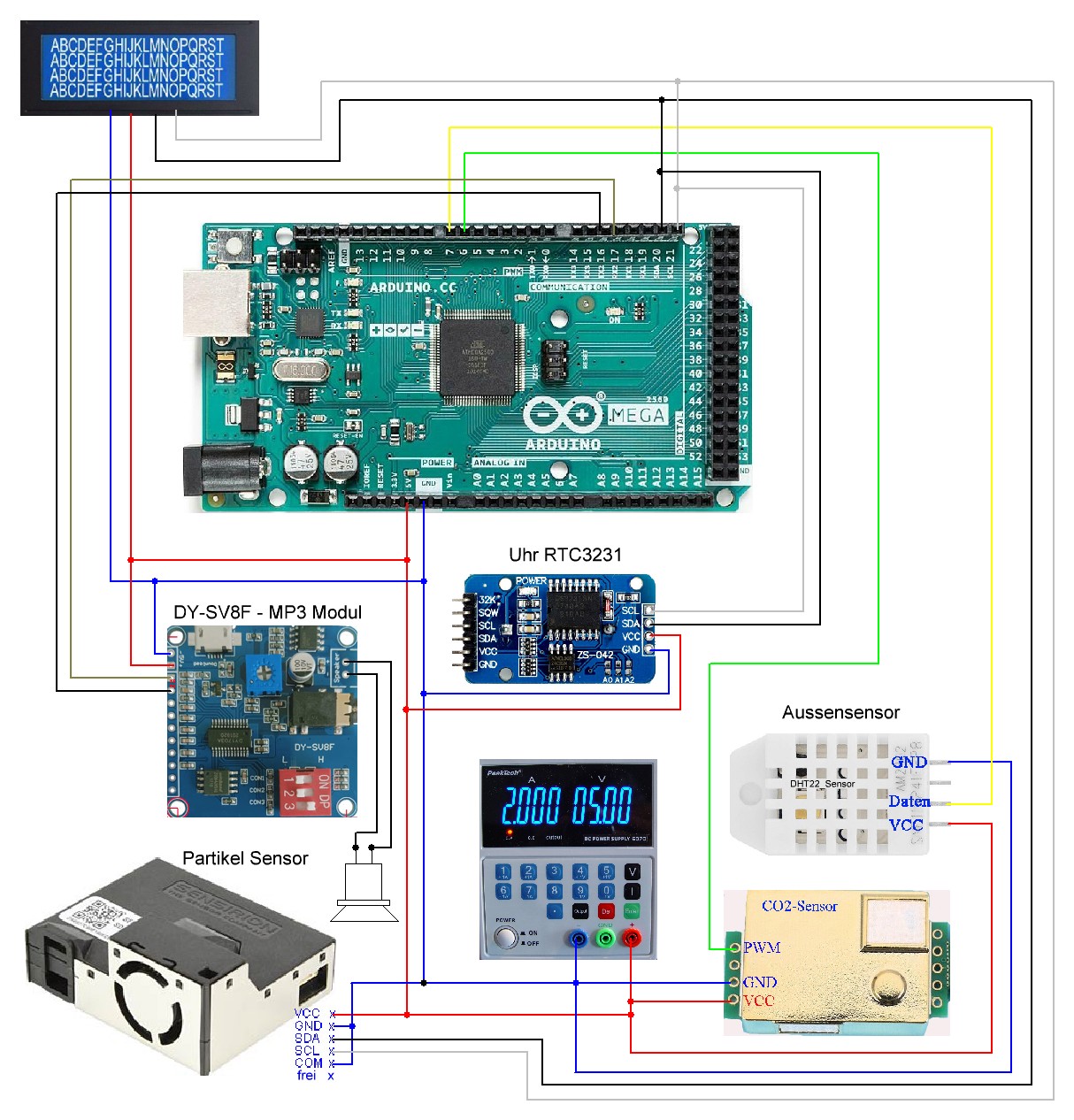

Und die Schaltung dazu. Ich habe in der Schaltung das zweite Display nicht extra eingezeichnet. Weil es ja einfach nur an den 4 Anschlüßen parrallel zum ersten Display hängt. Und die beiden Display müßen natürlich unterschiedliche I2C Adressen haben !!
SEN54_SDN-T mit Sprachmodul.JPG (333.64 KiB) 27086 mal betrachtet

Da kommt jetzt auch noch der Motorregler rein, das heißt, ich kann mir vom Gerät sagen lassen, wann ich das Fenster auf und zu machen soll, oder das Gerät steuert einen Fenstermotor, der das Fenster sebstständig auf und zu macht. Die Sprachausgabe macht da ja trotzdem Sinn, um vom Gerät informiert zu werden, was gerade so läuft , oder wenn sich ein Luftwert schön langsam in eine nicht so tolle richtig ändert. Ich mache ja auch, wenn ich einen Fenstermotor einbaue, trotzdem einen Schalter mit drei Wahlstellungen rein. Da kann ich dann Stellung 1, Fenster manuell auf, Stellung 2, Fenster manuell zu, Mittelstellung Automatisch gesteuert. Und ein Taster kommt da auch rein, mit dem ich das Display ein/aus schalten kann. Wenn ich es eingechalten lasse, geht es trotzdem nach 5 Minuten aus.
Hier ist mal die aktuelle Schaltung, die ich gerade baue:
SEN54_SDN-T mit Sprachmodul Motor_2x Displ_Lüft.JPG (602.48 KiB) 25165 mal betrachtet
Das ganze wird jetzt nicht mehr mit 5 Volt versorgt, sondern mit 12 Volt, weil der Fenstermotor ja mit 5 Volt nicht betrieben werden kann. Also habe ich auf 12 Volt erhöht und für die 5 Volt einen DC/DC Converter eingebaut.
Das Programm muss ich erst noch erweitern, weil ich den Teil, der das Fenster automatisch mit Motor öffnet und schließt, noch nicht integriert habe. Das kommt die Tage nach.

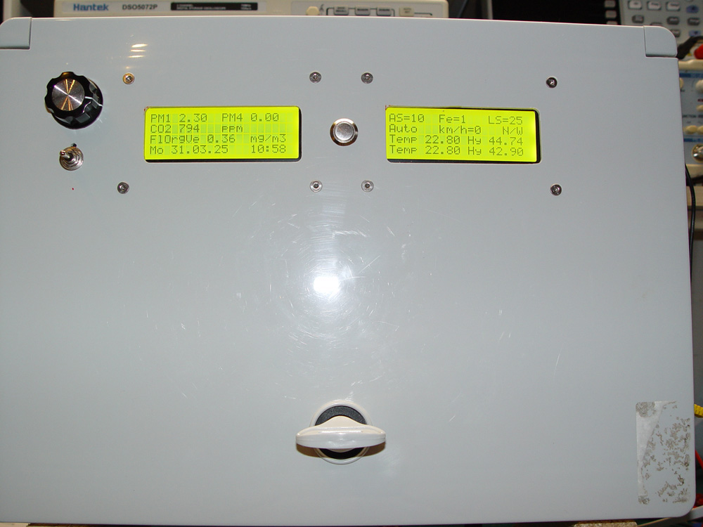

Inzwischen läuft die Kiste. Aber ich habe immer wieder ein paar Ideen für Software Änderungen. Ich muss nur noch den Stecker für den Fenstermotor einbauen. Und noch viele Änderungen / Anpassungen an der Software machen. Schön ist das Gerät nicht, weil das Gehäuse erstens zu groß und zweitens nicht schön ist. Aber es geht mir ja auch darum, das Gerät zu bauen und zu testen. Wenn es dann jemand nachbauen möchte, kann er ja ein besseres Gehäuse verwenden. Ich hatte das noch von einem Projekt übrig. Ich mache gelegendlich mal ein Foto. Wenn es dann Softwaremässig fürs erste fertig ist, mache ich einen Video.
Hier werden links folgende Werte angezeigt:
Partikel 1 microeter je m³ / Partikel 2,5 microeter je m³
Partikel 4 microeter je m³ / Partikel 10 microeter je m³
Flüchtige Organische Verbindungen in Milligramm je Kubikmeter
Datum / Uhrzeit
Und Rechts:
Angeforderte Ansage = Nr. / CO2 in ppm Die 10 steht für keine Ansage
Schalterstellung / Poti Lautstärke der Ansage
Temperatur und Luftfeuchte innen
Temperatur und Luftfeuchte aussen
Das sind die Daten mit denen das Programm im Automatik-Modus enscheidet, ob und wann es das Fenster zum Lüften öffnet und schließt. Jedenfalls wenn ein Fenstermotor am System angeschloßen ist. Der muss dann mit 12 Volt DC gesteuert werden !! Auch die Ansagen werden nach Datenlage ausgelöst. Ich überlege gerade, ob ich im Manuellen Modus auch Notfälle genneriere, Wo das Fenster dann z.B. bei Manuell Fenster offen trotzdem das Fenster schießt, weil es draussen seeehr Stürmisch wird, oder draussen zu heißt wird. Dazu müßte ich natürlich draussen noch einen Windmesser anbauen, und den im Programm auch noch auslesen. Ich denke das wird bei dem Gerät noch eine Option. Denn das Gerät soll ja wirklich fast alleine Fehlerfrei Entscheiden können. Dazu braucht es natürlich auch alle Daten. Ich denke, wenn ich die Daten Windrichtung / Windgeschwindigkeit noch einbringe, habe ich wirklich alles was ich brauche.

Hier ist mal wieder ein aktuelles Bild, weil die Anzeige bischen neu aufgräumt ist. Unter Anderem auch die km/h Anzeige und dahinter die Windrichtung. Da in meiner Bastelbude kein Wind ist, ist der natürlich auch 0 km/h :razz:
Bei der Windrichtung bin ich noch unsicher, ob ich Wind in Richtung ..... angebe, oder Wind aus Richtung ..... :roll:
Lüftungssteuerung 31.03.25.jpg (161.55 KiB) 23823 mal betrachtet
LS = Lautsprecher Lautstärke
Fe = Fenster -> 1 = Offen - 0 = Zu, -> BEi Automatik, 22,8 Grad Aussentemperatur natürlich offen !
Auto = Steht für Automatische Steuerung. Da gibts noch Manzu / Manauf, für Manuell zu oder Manuell auf
km/h = Windgeschindigkeit, dahinter Windrichtung in 8 möglichen Richtungen. S, S/W, W, N/W, N, N/O, O, S/O
Das andere erklärt sich wohl von selbst. Die Anzeigen der Partikel Größen habe ich von 4 Größen auf 2 Größen begrenzt
